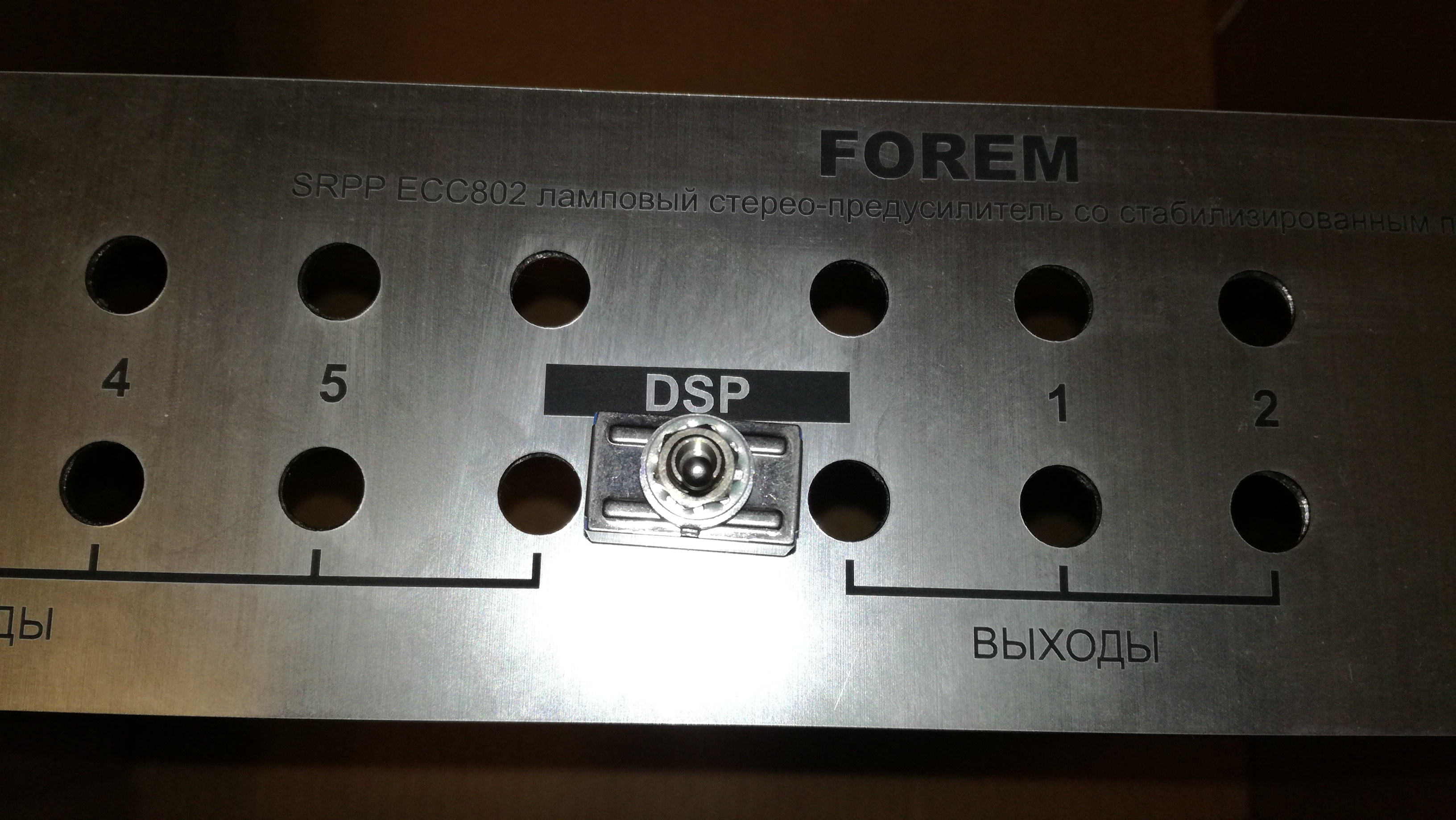

Есть важный момент. Располагаем тумблер сверху или снизу от надписи?
И ещё - вверх вниз не получится щёлкать, предлагаю влево - вправо.

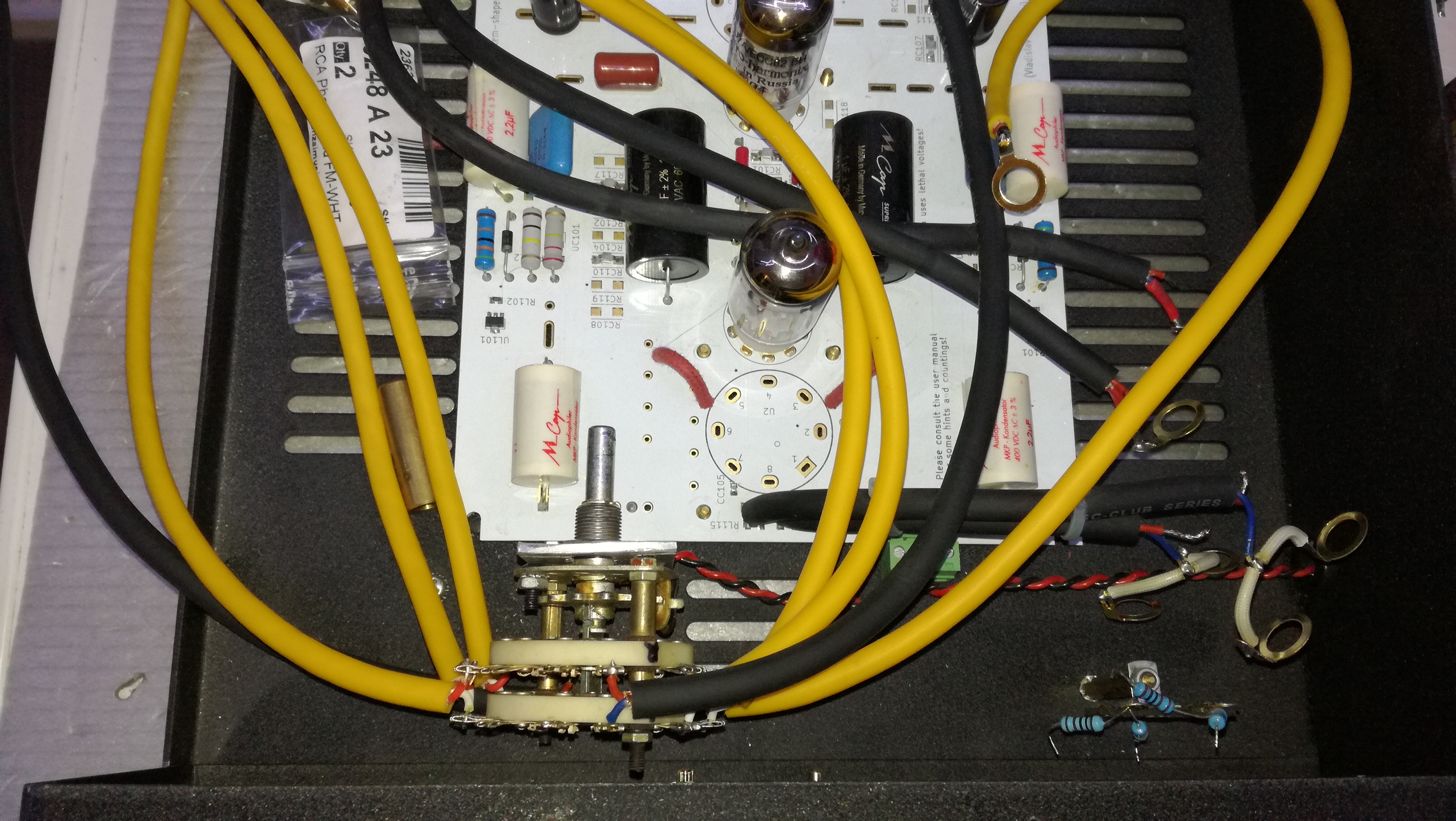

И в догонку по размещению селектора - мне очень нравится такое положение. При этом не придется смещать плату utap, и сигнальные провода можно сделать наименее короткими. Я даже думаю не использовать экранированный кабель, так как путь сигнала получится 2.5см.
На мое видение, лучше снизу. Хотя, меня очень напрягает следущее:
24 дек 2018, 14:51
Теряется возможность обозначить режим включенной петли, уже имеющейся надписью “DSP”.
Если бы «вверх/вниз» то к надписи включено, от нее - отключено.
Я вроде предлагал уже, но может незамеченным осталось... Можно ведь и аттенюатор перенести назад? Тогда UTAP повернуть на 180 гоадусов. И самый длинный провод внутри предусилителя будет уже с выходным сигналом.

Дело в том, что мы так не пройдем по ширине, тумблер то широкий, я специально фото сделал.
Остановились на варианте тумблер +реле.

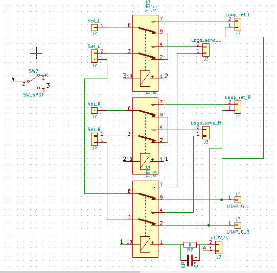

Можно, кстати, использовать 3 реле.
Если смотреть сюда
то вполне должно работать.
Тогда можем либо использовать простой тумблер на задней панели либо внутри корпуса - без разницы.
На самом деле, идея нормальная, я видимо тоже ее просмотрел/забыл/не понял.

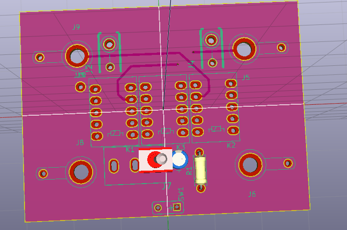

И еще - если уж время как-то терпит, то я бы тогда заказал платку для переключения петли.
Просто всё равно буду на днях заказ по платам у китайцев делать, одну плату в плюс заказать не проблема. Тем более по качеству у меня к ним претензий нет.

А что должно быть на плате переключения петли?
Сообщения: 4494
Поблагодарили: 362 раза
#593
Сообщение Евгений Михеев » 25 дек 2018, 00:31
Ну я пока так накидал

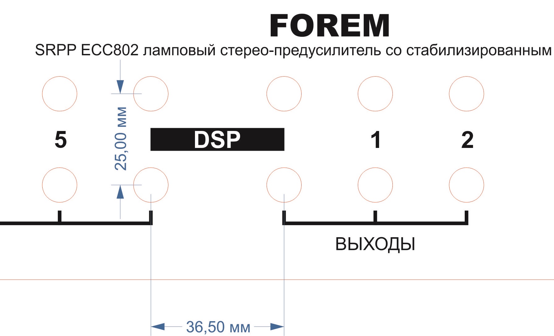

Роман, у последней версии задней шильды скажите точные размеры между DSP разъемами по Х и У.
Отправлено спустя 3 минуты 21 секунду:
У меня просто вместо 3.5 ожидаемых получилось 3.6 см по Х

Начал примерно прикидывать. Основная идея в том чтобы закрепить плату на разъёмах RCA. Тогда всё уместим сзади.

Задняя шильда FOREM

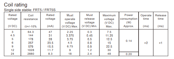

Питание накала у нас 12,6В. Если применять три реле на 4,5 или 5В, соединённых последовательно, то остаётся уповать на то, что они сработают при меньшем напряжении, но тогда точно резистора и конденсатора последовательно не нужно ставить. Для реле на 3В нужно пересчитать номиналы резистора и конденсатора.
Так как тумблер у нас теперь маленький, можно поставить его по центру с переключением вверх-вниз. В принципе, ничто не мешает заменить его кнопкой.
#599
Сообщение Роман Мирошниченко » 25 дек 2018, 12:09
25 дек 2018, 11:18
Супер! :smoke:

25 дек 2018, 10:24
Задняя шильда FOREM
Вот оно, 36,5, значит правильно зацепился я за это
Вот я ради того пляску с платой и затеял, а кнопка - так вообще прекрасное решение.
Я потому выкопировку и привел - 3.75 уже достаточно, а у нас по 4.2 будет на каждое реле
