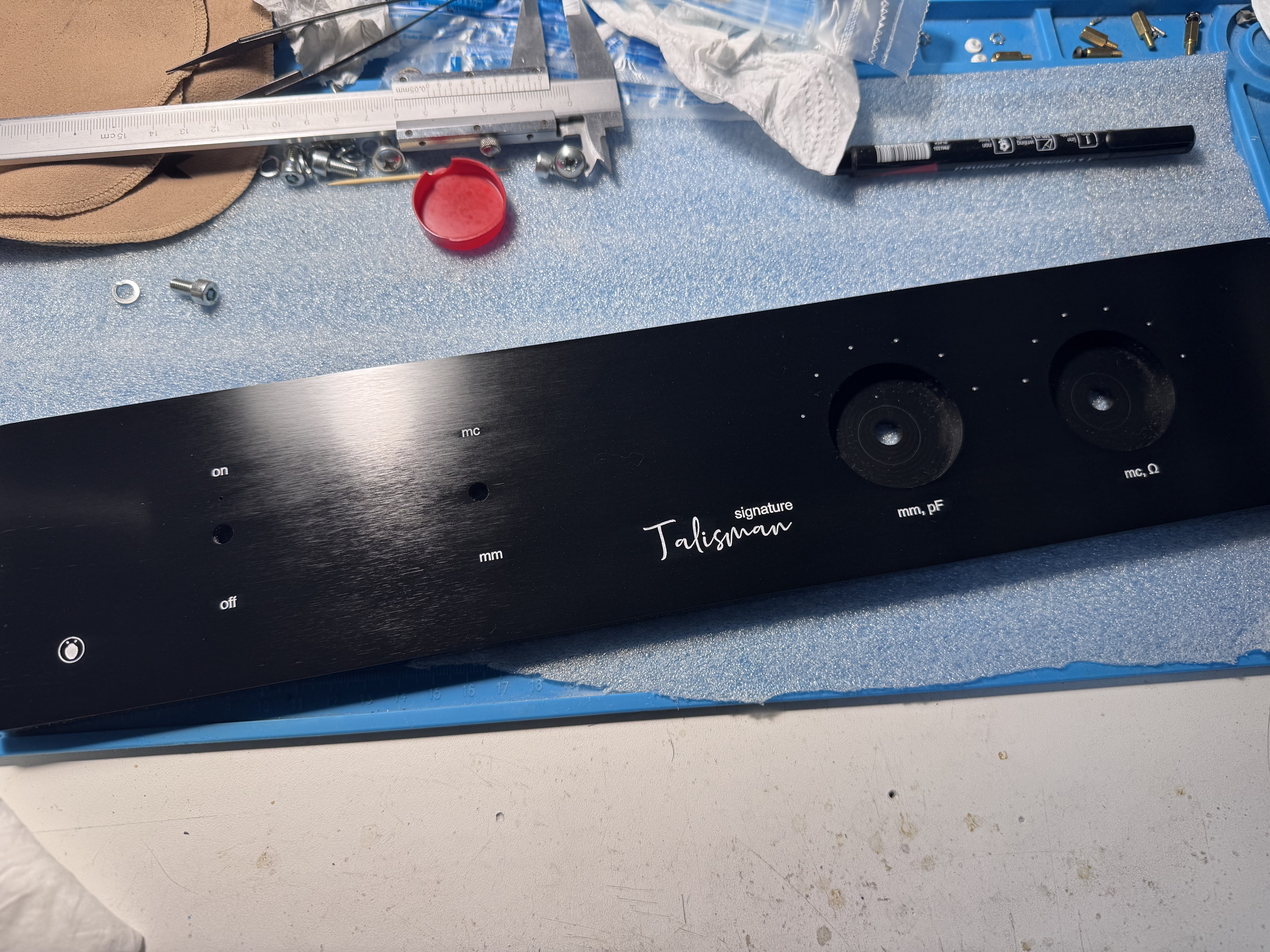

Еще один готов)
В этот раз надпись лазер + заполнение краской. Полный хэндмэйд :twisted:

И лазер тоже хэндмэйд? Очень красиво получилось!

Нет, по старинке у знакомого рекламщика делаю. Я может и не против бы, но с хорошей мощности лазером станок там пару кубов места занимает, жена не одобрит :-)

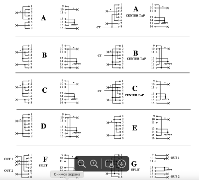

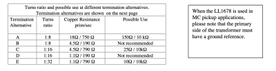

Досталась пара lundahl 1678 (1:8; 1:16; 1:32)
Нужны пояснения :-)
Во первых что подразумевается под конфигурацией not recommended?
А так же
Что за конфигурация center tap?
Хочу плату сделать с переключениями и чтоб всё по красоте)

Вот умеешь, Евгений, заставить посмотреть datashhet-ы. Исходя из рисунков, трансформатор очень "не любит" параллельное соединение вторичек. Скорее всего это обусловлено тем, что вторички намотаны на разных стержнях сердечника и могут иметь большие расхождения в индуктивности, например. Может быть материал сердечника обладает свойствами, препятствующими выравниванию токов в обмотках. То есть, работать будет, но возможны повышенные шумы.
15 июн 2025, 17:04
Для балансного включения.

Так, а что цепляться туда будет, не понимаю.
У нас с головы 4 провода L hot/cold и R hot/cold, соответсвенно hot на +, cold на «без обозначения», а на ct кто?
Сообщения: 5068
Поблагодарили: 669 раз
#271
Сообщение poty » 16 июн 2025, 00:26
На CT - земля. Земля - она завсегда нужна!

Не очень понял про земли. Применение MC без земли чревато, о чём напрямую написано в datasheet: "When the LL1678 is used in MC pickup applications, please note that the primary side of the transformer must have a ground reference." Провод до центральной земли должен быть разный для первичной и вторичной обмоток.

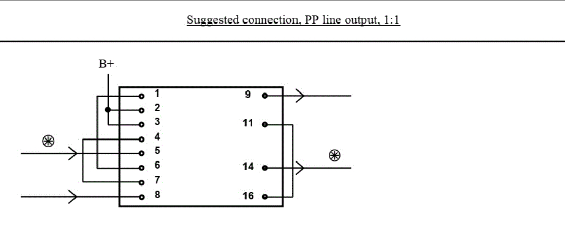

poty, Владислав, тут еще вопрос всплыл. Могу ли я прикрутить lundahl 2747 PP в конфигурации 1:1 на выход текущей схемы корректора чтобы получить из небалансного сигнала балансный. Задача не менять плату, просто «добавляем трансформатор на канал - получаем балансный выхлоп».

Евгений Михеев, нужно считать.
Если применять "полную" первичную обмотку, то по datasheet она 80Гн, т.е., на частоте 20Гц она будет иметь сопротивление 10кОм. Надо смотреть, насколько будет завал по частоте (это сопротивление будет установлено параллельно нагрузке). Для катодного повторителя, с его небольшим выходным сопротивлением, может и не быть проблемой.
Цифра 80Гн у меня тоже вызывает вопросы, так как дана для обычного варианта (без PP), а PP имеет небольшой зазор, чтобы уменьшить влияние подмагничивания (и, кстати, нужно узнать допустимый подмагничивающий ток).
