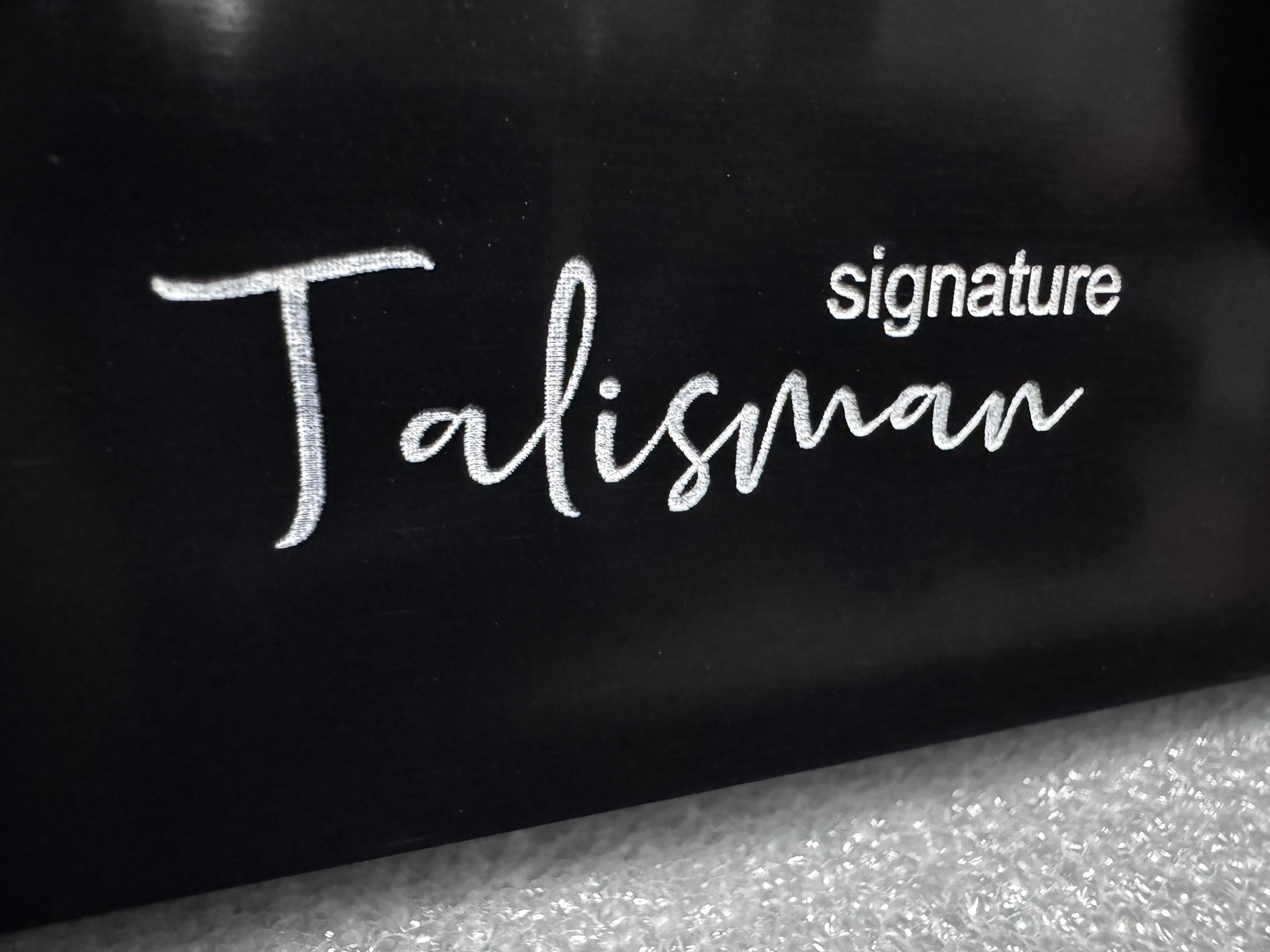

Еще один готов)
В этот раз надпись лазер + заполнение краской. Полный хэндмэйд :twisted:
#266
Сообщение poty » 11 июн 2025, 07:34
И лазер тоже хэндмэйд? Очень красиво получилось!

Сообщение Евгений Михеев » 13 июн 2025, 10:24
06 июн 2025, 12:57
Нет, по старинке у знакомого рекламщика делаю. Я может и не против бы, но с хорошей мощности лазером станок там пару кубов места занимает, жена не одобрит :-)

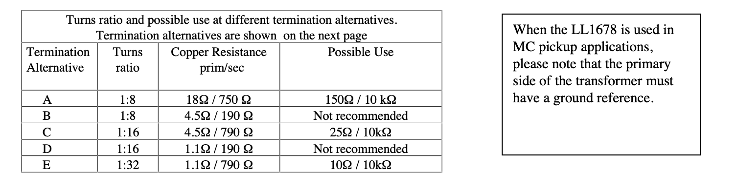

Досталась пара lundahl 1678 (1:8; 1:16; 1:32)
Нужны пояснения :-)
Во первых что подразумевается под конфигурацией not recommended?

Сообщение poty » 15 июн 2025, 20:37
15 июн 2025, 17:04
Вот умеешь, Евгений, заставить посмотреть datashhet-ы. Исходя из рисунков, трансформатор очень "не любит" параллельное соединение вторичек. Скорее всего это обусловлено тем, что вторички намотаны на разных стержнях сердечника и могут иметь большие расхождения в индуктивности, например. Может быть материал сердечника обладает свойствами, препятствующими выравниванию токов в обмотках. То есть, работать будет, но возможны повышенные шумы.
