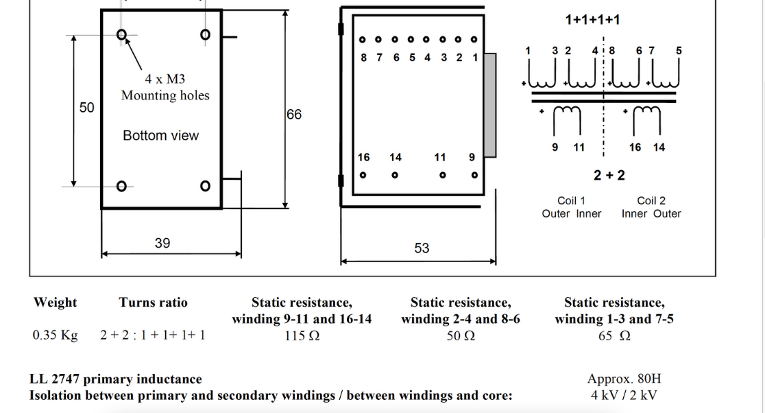

Вот умеешь, Евгений, заставить посмотреть datashhet-ы. Исходя из рисунков, трансформатор очень "не любит" параллельное соединение вторичек. Скорее всего это обусловлено тем, что вторички намотаны на разных стержнях сердечника и могут иметь большие расхождения в индуктивности, например. Может быть материал сердечника обладает свойствами, препятствующими выравниванию токов в обмотках. То есть, работать будет, но возможны повышенные шумы.
Для балансного включения.

Понял, спасибо. То есть получается соединить так можно (позволяют обмотки) но вовсе не нужно, исходя из вышеизложенных рассуждений.

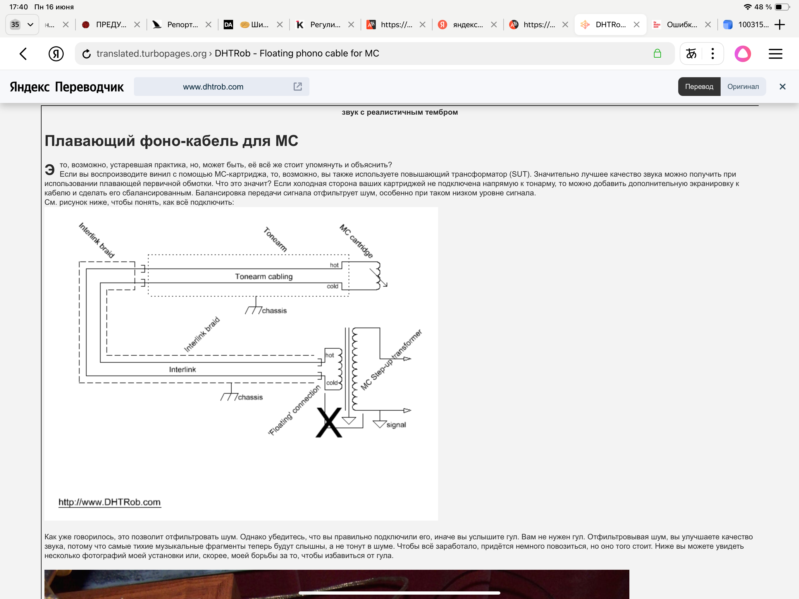

У нас с головы 4 провода L hot/cold и R hot/cold, соответсвенно hot на +, cold на «без обозначения», а на ct кто?

по дилетантски полагаю, что первое подключение к А 1:8 18/750 Ом будет самым качественным, хотя, это при условии, что оно совпадает с требуемым сопротивлением для МС головки для правильного согласования. Но по любому, просьба отписаться о результате влияния на звук от применения этого трансформатора!

ранее соединял землю входа с землей выходных обмоток трансформатора МС. Потом увидел совет, обязательно разрывать эту землю. Сунул осциллограф на выход первой лампы корректора и при КЗ земель входа и выхода на трансформаторе увидел на выходе лампы по верхам воспроизводимой синусоиды с тестовой пластинки лес повторений синусоиды ( сверху). Вспомнил совет, разорвал земли, получил чистую синусоиду. Надо пробовать!

seurf, в зависимости от картриджа - усиления может не хватить.
Не очень понял про земли. Применение MC без земли чревато, о чём напрямую написано в datasheet: "When the LL1678 is used in MC pickup applications, please note that the primary side of the transformer must have a ground reference." Провод до центральной земли должен быть разный для первичной и вторичной обмоток.

seurf, хочу отметить две вещи:
1. Изначально неправильное соединение земель первичной и вторичной обмотки у автора статьи (имеется общий провод, соединяющий первичную обмотку и землю и вторичную обмотку и землю).
2. Отключение заземления "компенсировано" дополнительным экраном межблочника.
На самом деле автор попытался из небалансного межблочника сделать балансный. Получилось, конечно, псевдо, но, видимо, даже этого хватило для улучшения. Для балансного подключения у Lundahl имеется подключение со средней точкой, которую необходимо заземлять. По хорошему, конечно, нужно применять при этом витую пару, а не коаксиал.
Вообще, первичную обмотку заземлять обязательно! При наличии большого усиления любой импульс в первичной обмотке, не имеющей низкоомного пути на землю, может привести к большому напряжению на входе усилителя. Кроме того, вся система трансформаторов/кабелей/тонарма превращается в антенну. Да, путь заземления первичной обмотки не должен совпадать с путём заземления вторичной, но это, по-моему, и так понятно.

Евгений Михеев, нужно считать.
Если применять "полную" первичную обмотку, то по datasheet она 80Гн, т.е., на частоте 20Гц она будет иметь сопротивление 10кОм. Надо смотреть, насколько будет завал по частоте (это сопротивление будет установлено параллельно нагрузке). Для катодного повторителя, с его небольшим выходным сопротивлением, может и не быть проблемой.
Цифра 80Гн у меня тоже вызывает вопросы, так как дана для обычного варианта (без PP), а PP имеет небольшой зазор, чтобы уменьшить влияние подмагничивания (и, кстати, нужно узнать допустимый подмагничивающий ток).
