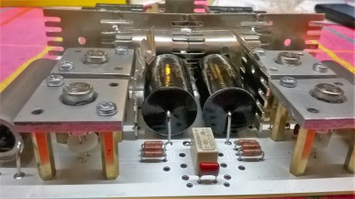

Мне очень нравится такой подход! При миниатюризации нувисторов вероятность того, что ножка выгнется и замкнётся на соседние, очень велика.Евгений Михеев писал(а):Впаял нувисторы.
Панельки до конца не обработаны, поэтому "прихвачены" временно. На каждый вывод, который пришлось подогнуть - одел
силиконо-тканевую трубку для надежности. Можно начинать тесты.
И вообще, сборка получается миллиметражной.

По плате... Медные стойки держателей нувисторов несколько выбиваются из общего ряда "бело-серебристых" поверхностей. Может быть подумать об их замене на никелированные (правда, они блестящие)? Я бы вообще заменил на белые нейлоновые, но опасаюсь, что они расплавятся под действием тепла от нувисторов.
