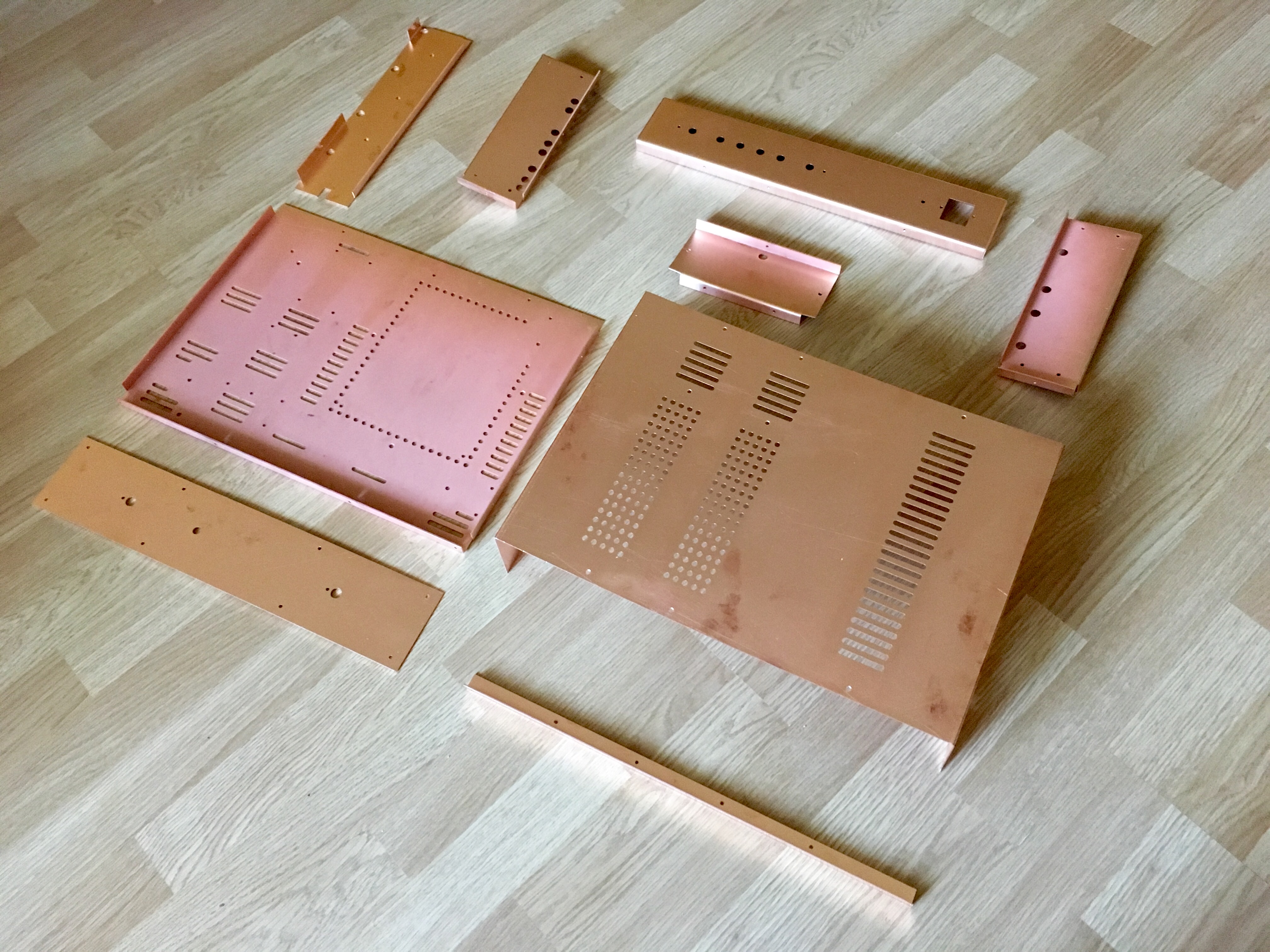

Корпуса покрашены!
#267
Сообщение Роман Мирошниченко » 22 июл 2016, 16:45
Забрал корпуса. На вскидку покрашено хорошо. Есть огрехи на ручках (есть сколы и одна ручка имеет более гладкую поверхность). Но, сейчас осмотреть времени нет. Открыл только одну деталь.

poty писал(а):Смотрится монументально!
Я думаю, в сборе будет красиво. Особенно, в итоге - с платами.
Но, медь потемнела и усилила неоднородность цвета. И тем не менее - хорошо!

В сборе.
#270
Сообщение Роман Мирошниченко » 24 июл 2016, 15:44
Отклеивать пленку оказалось очень проблематично. Особенно, подцепить ее край сквозь толстый слой шершавой краски. Но, тем не менее, сделано.
Медь потемнела от нагрева при сушке и усилила неоднородность цвета. Но, оригинальность задумки воплощена. В конце-концов не к стим-панку стремились в этом корпусе. :-)
При сборке медь соприкасактся с медью. Соединений "через краску" нет в принципе. Надеюсь, с точки зрения экранирования, я сделал максимум из возможного.

Если честно признаться, с каждой операцией я все более чувствую свой не профессионализм.
Уровень качества получился приемлемый для данного проекта, но в абсолютном смысле - задуманное реализовано не на 100% по качеству. Корпус предусилителя FOREM - вот планка моего сегодняшнего уровня. Одолев ее, я почувствовал силы сделать что-то большее. Однако, одного желания недостаточно. Нужны знания и опыт. Я нашел людей способных выполнить нужные мне работы, но оказалось, что они не могут гарантировать их качество.
Например:
- Омеднение - меня строго инструктировали, как обращаться с корпусом после этой процедуры. Однако из гальваники корпус вернулся уже с такими пятнами, что смысла мне работать в перчатках уже не было.
- То же и с покраской. Я возил показывать ручки, до принятия решения по их судьбе. Но, краска легла не одинаково (одна ручка почти блестящая). А пленка, защищавшая поверхность во время покраски, оставила следы на ней за счет разного нагрева меди.
- Отверстия на корпусе выполнены не точно. Хорошо видно, что их рассверливали до большего диаметра, чтобы осуществить сборку.
Я должен признать, что получилось хорошо, но не профессионально.
Тем не менее, в рамках поставленной задачи, я удовлетворен. И рад, что ВЫ благосклонно приняли результат.

Корпус прошел все запланированные стадии:
В металле.
В меди.
В краске.

[upd=1469469960][/upd]
Кстати, медь продолжает темнеть пятнами. Даже там, где не подвергалась термообработке. Такой не стабильный материал по внешнему виду.

Сообщение Роман Мирошниченко » 26 июл 2016, 12:59
Меня интересует такой вопрос - а есть ли вообще смысл в том, что я оставил медь открытой, пытаясь сохранить соединение деталей корпуса "медь к меди"? С точки зрения лучшего экранирования (для этого же делалось, не для красоты)!
Что думаете по этому поводу?

А почему его может не быть? :) Конечно есть!

Сообщение Роман Мирошниченко » 26 июл 2016, 13:14
Ну, спасибо. Успокоили. А то я как бы загнался по этому поводу и окисление меди начало меня беспокоить. Вот я и начал уже сомневаться в целесообразности такого контакта в сборке корпуса. С другой стороны, через краску контакта вообще не было бы. Только на винтах.
