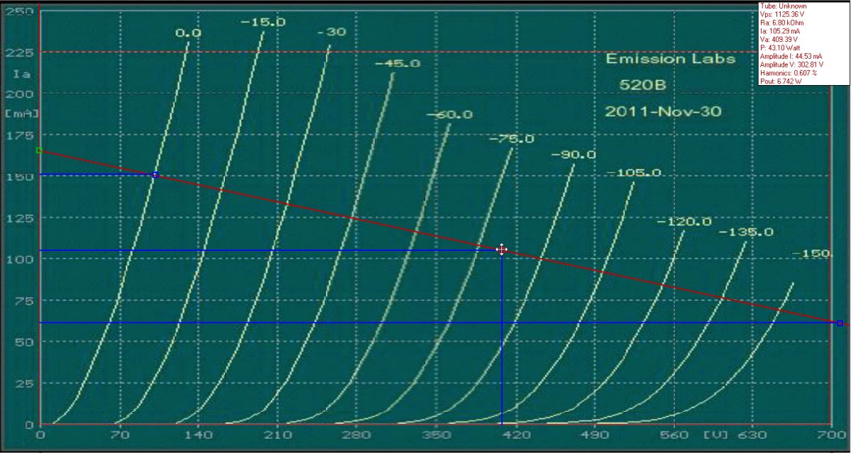

-80В - это ориентир по уровню сигнала на входе. А режим лампы - ток покоя и напряжение на аноде( тут ещё зависит от источника питания - просадки)

Ратмир, там образуется делитель из потенциометра и 50К, т.е. 100В там быть не должно.
Был бы тестер с большим сопротивлением - 100К можно было бы убрать из рассмотрения, даже при 10МОм погрешность стала бы менее заметной.
Но, в любом случае лампа работает с анодным током, поэтому замеряй его, когда смещение крутишь.
Вообще можно ориентироваться на график ВАХ и расположение РТ.
Вот если то, что здесь получилось можно в реальности подогнать под 105мА, 410В и -80В - значит примерно попали в предполагаемый режим, даже подправленный уже, т.к. питание анодное не позволяет "чуть приподнять точку".

ток по даташиту 120мА, могу его установить. но ... анодное напряжение будет намного ниже.

Николай график слишком мал, не читаем.
Я пойду секциями заниматься. фиг с этим смещением. Лампа супер. походу ей по барабану, выдержит любые нагрузки 300%

С этим источником - не получится 120мА. Мы это уже выяснили. Если получалось что-то близкое к новому режиму из графика значит определяй РТ там, т.к. вроде уже выяснял что при -80В выходило 105мА и 410В на аноде.
Да, график мал, но он у тебя и так уже есть.
