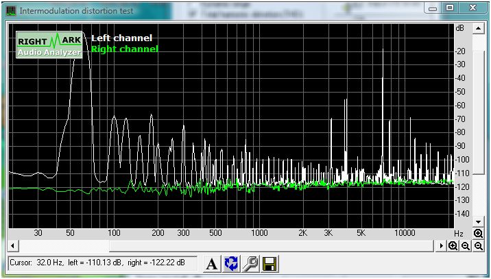

Сообщение Ратмир » 04 фев 2017, 10:33
В общем сейчас оставил -82В будем считать что есть погрешность измерений. ток 115мА, 410В на аноде.
пересекционировал из 18 вариантов выбрал 2. меньше всего завал по ВЧ когда на наружные секции подаем питание и с них берем анодное.
Предварительные итоги. почемуто rmaa не хочет высокий диапазон пропускать. Попробую spectr-ой потом.
но в принципе с моим замерами совпадает, на втором фото до оптимального секционирования и после. пару децибел по вч завал есть. Но зато коэффициент гармоник 0,23 %
Будем работать дальше.

Сообщение poty » 04 фев 2017, 14:35
Интересные результаты. КНИ при каком уровне выходного сигнала измеряли?
Странно, что вторая гармоника получилась ниже третьей.
С АЧХ на высоких и у нас беда с этим тестом была. Честно говоря, я примерно так и рассчитывал, на такой завал.

#157
Сообщение nikola1971 » 04 фев 2017, 16:04
Ратмир, наконец реальное продвижение! Я тебе там написал что ещё можно исправить.
Гармоники, по сути получаются от драйвера 6ф6с с "уложенной" горизонтально нагрузкой. Во многом было ожидаемо, такое их распределение, но, "графоаналитически" просматривается шанс их снизить, (3ю-точно) и их общий уровень...С другой лампой...
