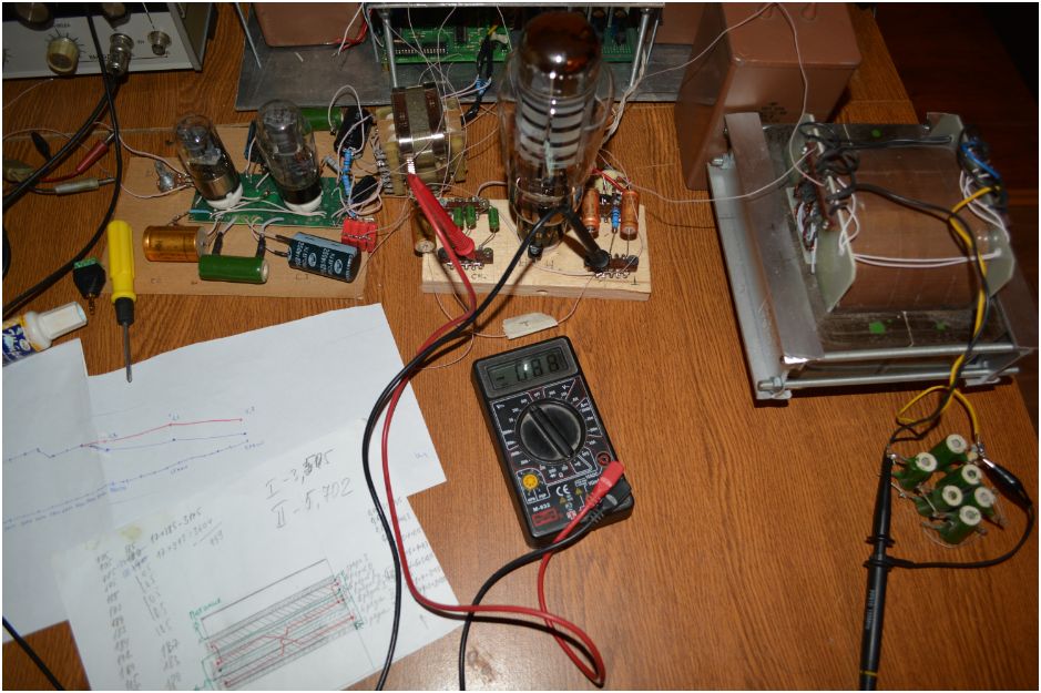

Сейчас где красным обведено у меня - 87В. Напряжение на аноде без сигнала на входе усилителя, 422В. Сегодня проверю вечером, разделительный конденсатор, может он утечку даёт.

Я вытаскиваю лампу eml, остальное все включенно. Замеряю напряжение смещения, как мне обьяснил Николай у мультиметра есть своё сопротивление, соответственно там где обведено красным должно быть не -80В а получается -87В. А там где обведено синим получилось -80В. Сразу напряжение установилось 422В, строго как по схеме. Силу тока я ещё не успел замерить, но судя по снижению нагрузки на БП она тоже в норме.
Т.е в том режиме у меня на смещение было -76В. Входной драйвер настроен на размах в 80В. Вот здесь не состыковка получалась. Ещё одно подозрение на разделительный конденсатор, может он утечку даёт, но поверить смогу только после работы.

Ратмир писал(а):Я вытаскиваю лампу eml, остальное все включенно. Замеряю напряжение смещения, как мне обьяснил Николай у мультиметра есть своё сопротивление, соответственно там где обведено красным должно быть не -80В а получается -87В. А там где обведено синим получилось -80В.
Ратмир писал(а):Т.е в том режиме у меня на смещение было -76В. Входной драйвер настроен на размах в 80В. Вот здесь не состыковка получалась.
А почему в первом случае Вы учли изменение в 7В (вместо -80В Вы выставили -87В), а во втором - только в 4В (76В и 80В)? Или я неправильно что-то интерпретировал? Ладно, подожду результатов.
Мне сложно сказать конкретно по этой лампе, но у меня возникало подозрение, что на прямонакалах нужно учитывать напряжение накала при расчёте смещения. Т.е., центральная точка, подключенная на землю (и в расчётах выступающая за ноль), и концы накала имеют разные потенциалы. При идеальной симметрии, один из выводов накала будет иметь на половину напряжения накала больший потенциал, другой - на соответствующую величину меньший. Т.е., сеточные токи начнут возникать немного раньше расчётной нулевой отметки.
С другой стороны, имеющееся сопротивление в цепи катода добавляет:
а) положительного потенциала на катоде; если считать, что мы используем эту лампу примерно в режимах 300В (80мА), то в любом случае 40мА*0,033кОм=1,3В запаса у нас будет;
б) вводят определённую ООС, увеличивающую запас из п.а в "коэффициент усиления каскада" раз (примерно), т.е., 1,3*3 (если в режиме 300В)=3,9В запаса у нас есть.
Исходя из вышесказанного, имея в виду 5В накал, напряжение сигнала может превышать напряжение смещения на 3,9-2,5=1,4В.

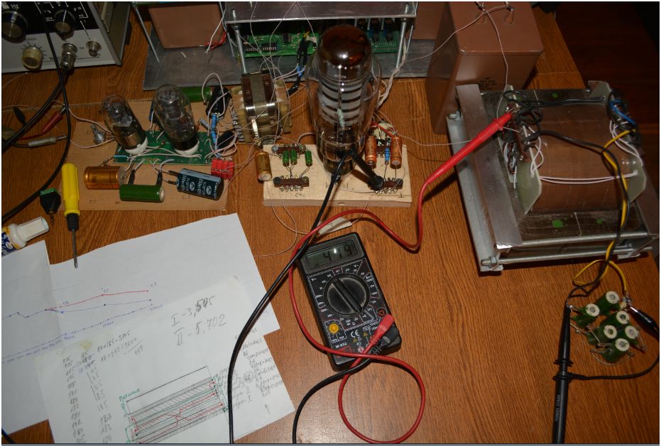

Еще раз замерил.
на сетке -80 В стабильно и при разделительном и без него. Конденсатор разделительный исправен и Jensen я думаю тоже
анодное немного ниже, но это и понятно у нас многоквартирный дом, :-) ПЯТНИЦА.
Частотку покажу позже, так как придется немного попотеть,переподключить секции первички.
пока вроде ничего не сжег, кроме пару тестеров
Друзья, если я не правильно замеряю поправьте меня.

Если поиметь в виду, что тестер имеет конечное сопротивление, то при его отключении и исправных остальных деталях смещение на сетке станет равным тому, что установлено в месте, обведённом красным в прошлом Вашем сообщении. Это так и задумано?

Ратмир, отслеживай смещение всё-таки по нижнему выводу резистора 100К, т.к. при отсутствии всяческих "паразитных токов" - там будет более правильное показание. Именно из-за влияния прибора1,9М + R100К и образуется погрешность в 4В на резисторе.
-80В - это ориентир по уровню сигнала на входе. А режим лампы - ток покоя и напряжение на аноде( тут ещё зависит от источника питания - просадки)

Ратмир, там образуется делитель из потенциометра и 50К, т.е. 100В там быть не должно.
Был бы тестер с большим сопротивлением - 100К можно было бы убрать из рассмотрения, даже при 10МОм погрешность стала бы менее заметной.
Но, в любом случае лампа работает с анодным током, поэтому замеряй его, когда смещение крутишь.
Вообще можно ориентироваться на график ВАХ и расположение РТ.
Вот если то, что здесь получилось можно в реальности подогнать под 105мА, 410В и -80В - значит примерно попали в предполагаемый режим, даже подправленный уже, т.к. питание анодное не позволяет "чуть приподнять точку".
