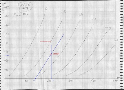

Сейчас ввёл следующие данные: добавка сопротивления к выходу драйвера 10К, ёмкость к сетке выходной лампы 150пФ, паразитная к аноду 1500пФ инд.расс 20мГн. Получил в пределах -2,6дБ. Теперь "паразиты" вых. каскада более адекватны.
Но, вых. сопротивление драйвера. Эта лампа включена триодом. В этой её раб. точке 2,55-2,7К выходное. Хоть из графика, хоть, запустив модель с этой лампой и замерив с нагрузкой и без...выдало 2,6К, если "просто по вирт. приборам" судить.
Там не может 10К быть выходным сопротивлением...
Считалось и для интереса сравнивалось с расчётами в сети для такого Rвых драйвера и входной динамической ёмкости 150пФ(которая на 20КГц под 52КОм имеет сопротивление). Спад, как и пишут, при этоих параметрах согласования каскадов, как и СИМ показал -0,5дБ...
Т.е., вернее Rвых драйвера тогда 2,6К + 10К, итого под 13КОм должно быть в сумме. Но, как?
Да, параллельно дросселю тоже "дежурные 300пФ" имеется. Влияние оказывает и во всех замерах участвует.
6Ф6С в триоде
6Ф6С в триоде
Да, кстати, замеры при поиске оптимальной коммутации секций первички, Ратмир выполнял, используя выход с генератора, в качестве драйвера.

Сообщение poty » 05 фев 2017, 12:22
nikola1971 писал(а):Сейчас ввёл следующие данные: добавка сопротивления к выходу драйвера 10К, ёмкость к сетке выходной лампы 150пФ, паразитная к аноду 1500пФ инд.расс 20мГн. Получил в пределах -2,6дБ. Теперь "паразиты" вых. каскада более адекватны.
6Ф6С в триоде
http://i12.pixs.ru/storage/0/3/7/6F6SVT ... 041037.jpg
Нет, экстремумы специально строить ни к чему. Я могу, конечно, предполагать ряд неучтённых параметров, но, во-первых, подтверждения такого влияния у меня нет, во-вторых, я согласен с
nikola1971 писал(а):Да, и в любом случае, результат лучше доскональнее отслушать, чем медитировать над графиками :think: , хотя знать, чем "дышит изделие" необходимо.
поскольку я не доверяю RMAA, принимая во внимание результаты тестирования ряда других конструкций на этом форуме. С моей точки зрения, вопрос входного импеданса звуковой карты остаётся в данном контексте совершенно недооценённым.
nikola1971 писал(а):Да, кстати, замеры при поиске оптимальной коммутации секций первички, Ратмир выполнял, используя выход с генератора, в качестве драйвера.
Даааа :) А у него 600Ом выход.Причём здесь драйвер :) Там разница между 10КГц и 20КГц укладывалась также в -1,5дБ, а в итоговой(уже в сборе) стала составлять -1,7дБ.
То есть, Вы считаете, что дело-таки в трансформаторе. А можно обнародовать методику испытаний трансформатора?
И ещё, для того, чтобы реально снять вопросы по драйверу, можно просто снять АЧХ на сетке выходной лампы.

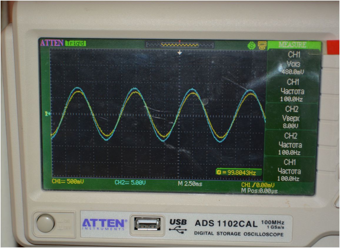

Дальнейшие результаты завели меня в тупик с этим ТВЗ. Несколько дней я колдовал над ним.
Бесполезно. Решил проверить второй ТВЗ. Ба.., там индукция рассеивания24 mH. Подключил к генератору, даже без выбора оптимального варианта включения секций первички, от 10Гц до 20 кГц абсолютно никакого спада. Вот такие вот дела. Хреновый из меня намотчик ТВЗ. Сегодня обкатаю канал в реалии. Сниму АЧХ. Буду думать что я сделал с первым не так. На нем приходилось сматывать доматывать слои. Подопытный был, видимо конец-начало попутал в секциях.
Ратмир
Посетитель
Посетитель
Сообщения: 118
Откуда: Уфа
Поблагодарили: 3 раза
#177
Сообщение Ратмир » 09 фев 2017, 18:29
Без оптимизации секций первички. получились неплохие результаты.
мощность усилителя получилась 7Вт при 6 Ом.
Пойду потрошить первый ТВЗ :think:
На потрошение первого ушло 10сек.
Обратите внимание как я соединил начала секций вторички :oops:
Сильно не пинайте, но играл же!!!

20 Гц
1 кГц
10 кГц
20 кГц
100 Гц
АЧХ
