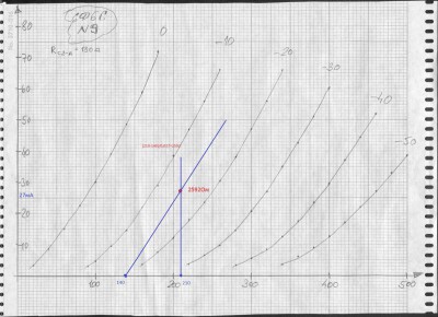

http://i12.pixs.ru/storage/0/3/7/6F6SVT ... 041037.jpg
Нет, экстремумы специально строить ни к чему. Я могу, конечно, предполагать ряд неучтённых параметров, но, во-первых, подтверждения такого влияния у меня нет, во-вторых, я согласен с
