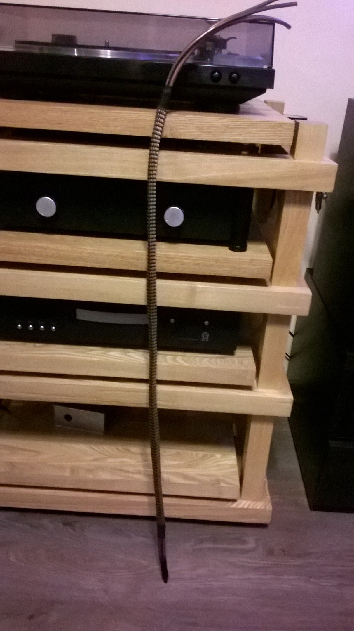

Приехала оплетка 5 метров. Есть запас на эксперименты. Одел, закрепил термоусадкой, и провод встал колом. Гибкости - ноль.
Буду дальше крутить - вертеть - надо искать выход!
Есть идея!
Шуньята меня внешним видом зацепила в свое время...
Если хорошенечко ослабить оплетку, то провод начинает свободно двигаться. Я попробую внести изменения и сделаю фото....

Сообщение poty » 16 фев 2017, 23:41
Змеюку напоминает!

Сообщение Евгений Михеев » 17 фев 2017, 07:51
poty писал(а):Змеюку напоминает!
У них серии и называются: питон, анаконда...

Сообщение Роман Мирошниченко » 17 фев 2017, 07:52
Евгений Михеев писал(а):Шуньята меня внешним видом зацепила в свое время...
На фото хорошо видно, что оплетка значительно толще, чем две жилы кабеля внутри нее. Я думаю, наши четыре жилы сами по себе тугие на изгиб. И возможно у наших проводов полее плотное расположение ниток меди.
Я это к тому, что может и не получиться наш кабель так свернуть в кольца. Значит приму, как есть. Я как-то делал себе акустические кабели из моножильного электрического кабеля. Во была жесть! Колонку двигаешь и думаешь, как бы усилитель с полки не свалить :-)

Сообщение Евгений Михеев » 17 фев 2017, 08:52
Вот так. Обеспечив зазор между кабелями и оплеткой все становится подвижным.
Дело в том, что оболочка кабелей очень гладкая, и относительно друг друга у кабелей подвижности нет - они просто слипаются. При свободном месте все куда позитивнее.

Сообщение Роман Мирошниченко » 17 фев 2017, 08:59
Так может тальком провода покрыть под оплеткой? В спортивных магазинах должен быть.

Сообщение Евгений Михеев » 17 фев 2017, 09:02
Как бы он не начал сквозь оплетку сыпаться. Она же имеет просветы.

Сообщение Роман Мирошниченко » 17 фев 2017, 09:17
Ну, там не столько же... Посто на сухую тряпочку нанести немного и протетерь провод. Тальк прилипнет к гладкой поверхности. Я не настаиваю, лишь идея.
Честно сказать, не очень смотрится разная толщина кабеля из-за расхождения проводников.
Действительно на змею похоже, которая кого-то заглотила :-)
Если перехватить провода термоусадкой - они лишаться подвижности и станут снова не гибкими. А если их обвязать нитью с шагом 10 см.?
