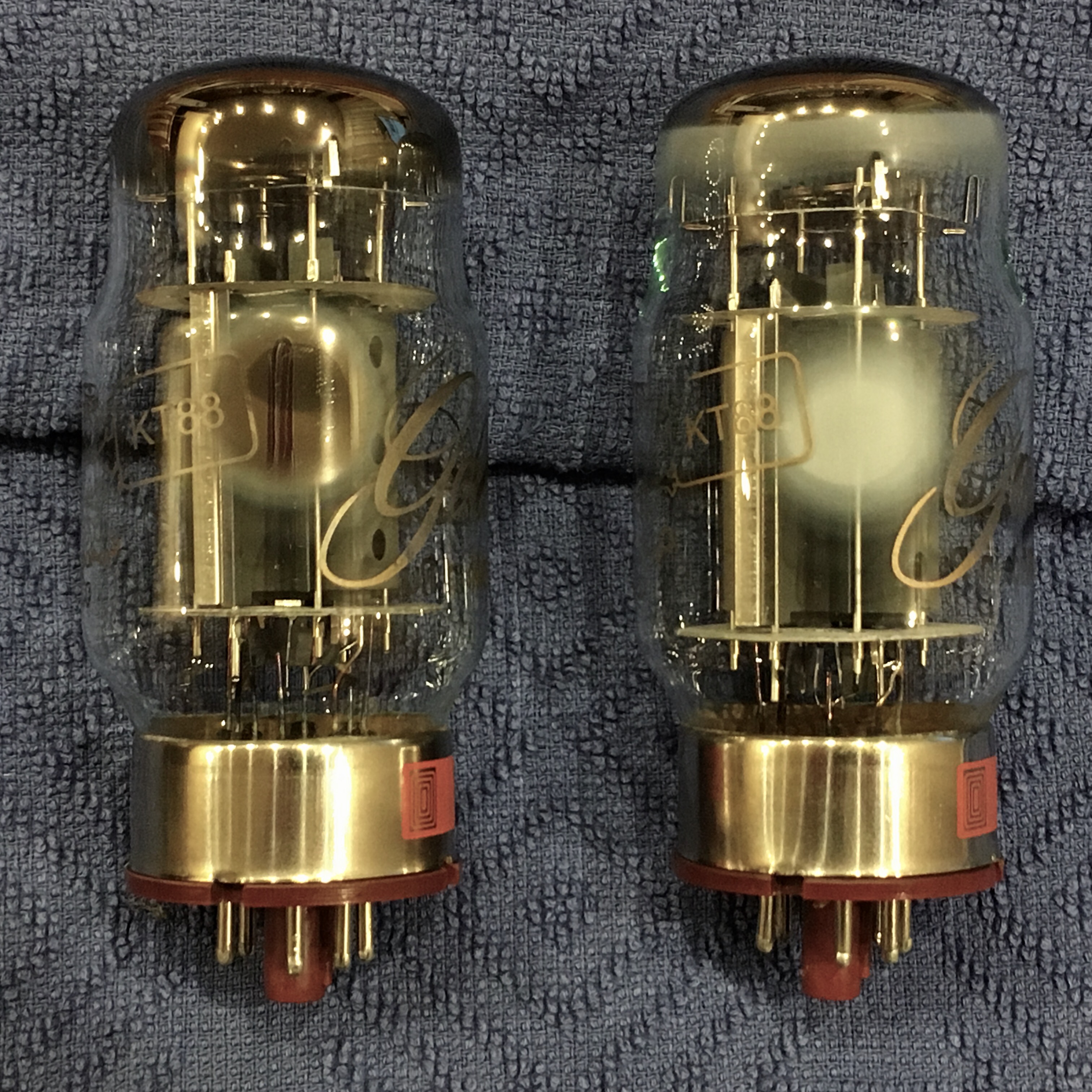

Сообщение Роман Мирошниченко » 28 фев 2017, 21:27
И верх начал обесцвечиваться:
Если я правильно выбрал значение шкалы, получилось вот так:
С другими выводами 2 и 7 не звонятся.
poty писал(а):Странно, они жутко крепкие.
Но, я их точно не бил и не ронял. Ключи сломал с самого начала - неудачно снял перфорированный кожух с усилителя. Ножки на панели чуть погнулись тогда еще. Возможно, где-то образовалась микротрещина.
Вопрос - можно ли считать вторую лампу с этого моноблока пригодной для эксплуатации в дальнейшем? Все-таки он подвергалась повышенному накалу, хоть и не продолжительное время. Или ее стоит сразу выбросить?

Сообщение Евгений Михеев » 28 фев 2017, 21:29
Роман Мирошниченко писал(а):Вопрос - можно ли считать вторую лампу с этого моноблока пригодной для эксплуатации в дальнейшем? Все-таки он подвергалась повышенному накалу, хоть и не продолжительное время. Или ее стоит сразу выбросить?
Ровно в такой же ситуации моя кт120 отлично продолжает трудится с той, которую мне заменили.
У меня ведь тоже одна лампа потеряла герметичность и побелела через 2-3 часа. Но, правда, унесла с собой в мир иной источник тока и мощные резисторы в цепи анода. Вас это обошло, раз моноблок запустился со второй парой ламп.

Сообщение Роман Мирошниченко » 28 фев 2017, 21:31
Евгений Михеев писал(а):Вас это обошло, раз моноблок запустился со второй парой ламп.
Я не проверял его на работоспособность. Не дожидался подачи анодного. Старался побыстрее отключить. Завтра проверю. :sad:
На звук сейчас нет возможности проверить - усилители отключены от системы, но ток выставить удалось. Я переставил лампы со второго моноблока и произвел балансировку. До десятых выровнял легко.
Все в порядке значит? :pray:

Сообщение poty » 28 фев 2017, 23:09
Роман, а значение на второй лампе какое? (между выводами 2 и 7) И сколько показывает прибор если просто замкнуть щупы?
Мне кажется или вторая лампа тоже имеет белый ореол? Лампу убить тяжело. Сомневаюсь, что со второй лампой что то случилось.
Если честно, 1,7Ом - нормальное сопротивление в холодном виде. Странно как-то... Почему накал не светится?
А вот то, что ничего больше не вышло из строя - меня удивляет. Во второй раз уже блок выдерживает экстремальность при включении. А то, что ничего не сломалось показывает Ваше включение с другим набором ламп и его отличная балансировка.

Сообщение Роман Мирошниченко » 01 мар 2017, 08:31
poty писал(а):А вот то, что ничего больше не вышло из строя - меня удивляет.
:eek: :eek: :eek:
poty писал(а):Во второй раз уже блок выдерживает экстремальность при включении.
Если Вы про эти включения, с одной не работающей лампой, то их всего получилось пять. Я не предполагал, что это может привести к каким-то еще фатальным последствиям.
Как я понимаю сейчас, та система "автоматической балансировки", которую разрабатывает Ян и которую мы обсуждали, как раз и позволила бы избежать страшных аварий в подобных ситуациях?
poty писал(а):Мне кажется или вторая лампа тоже имеет белый ореол? Лампу убить тяжело. Сомневаюсь, что со второй лампой что то случилось.
Ореол вокруг боковых пятен есть у всех четырех ламп. И был изначално, я не придал этому значения. Но, он у них у всех одинаковый.
Вышедшая из строя лампа продолжает "белеть" на макушке.
poty писал(а):Если честно, 1,7Ом - нормальное сопротивление в холодном виде. Странно как-то... Почему накал не светится?
Я думал, что при разгерметизации лампа наоборот должна была бы вспыхнуть. Из-за проникновения кислорода в колбу. Но, этого не было точно.
poty писал(а):Роман, а значение на второй лампе какое? (между выводами 2 и 7) И сколько показывает прибор если просто замкнуть щупы?

Сообщение poty » 01 мар 2017, 10:26
Нет, я говорил о том, что при одном из включений при сборке сеточный резистор отходил при нагреве от соединения с землёй, при этом происходил дисбаланс со значительным повышением катодного напряжения.
Роман Мирошниченко писал(а):система "автоматической балансировки"
Не совсем. Система автоматической балансировки могла бы дать сигнал некоей системе защиты, которая отключила бы блок.
Измерения на исправной лампе подтверждают, что сопротивление нити накала вполне себе соответствуют норме... Вы проверяли короткие замыкания с другими ножками лампы и ничего не нашли. Признаюсь, ничего в голову не приходит. Возможно, неисправность проявляется при нагреве, даже незначительном, нити накала, но здесь без внешнего мощного блока питания не обойтись. То, что геттерный слой белеет - признак плохой. И скорее всего указывает на потерю вакуума. Но я знаю массу ламп, которые работали при полной потере "серебристости".

Сообщение Роман Мирошниченко » 01 мар 2017, 11:13
poty писал(а):Признаюсь, ничего в голову не приходит.
Я полагаю, что раз уж неизбежна замена лампы, то не стоит дальше голову ломать. Главное, что моноблок не пострадал. Правда я его с музыкой так и не проверил, успокоился на уровне балансировки.
Расходы на такие лампы, пусть и не предвиденные, но все же не смертельные. И за счет курса рубля, они сейчас стали гораздо доступнее.
Я просто в восторге снова - покупаю Саратовские лампы в Америке! :twisted:
