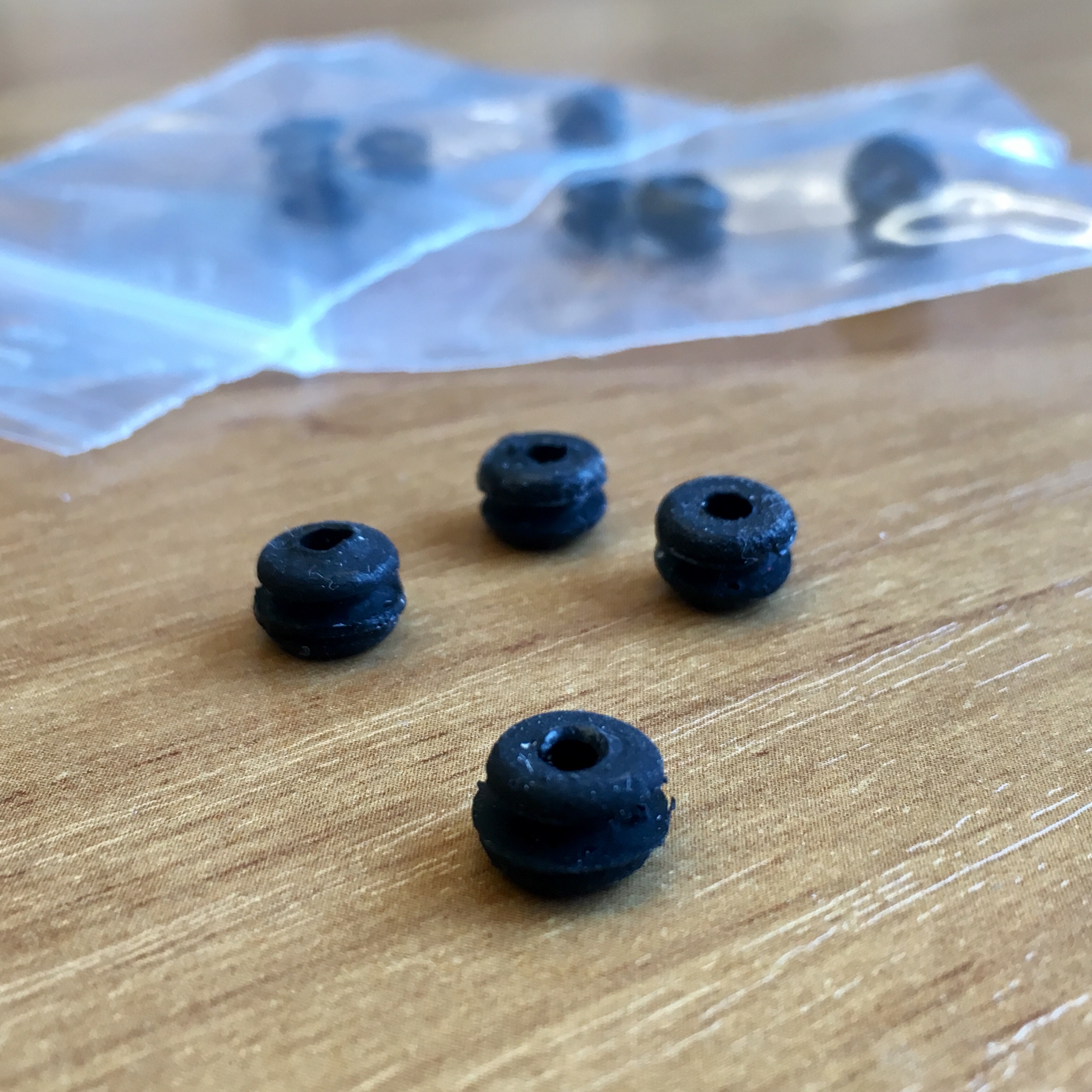

Замена опорных резинок на SME series III
Я с самого начала увидел, что опорные резинки на этом тонарме испорчены. Предыдущий владелец их явно перетянул. Хотя инструкция это наглядно поясняет.
Но, увы! Вот такими они стали.
На них тонарм ровно не встает уже. Приходится подтягивать, и крепление к арм-базе очень жесткое получается.
Я приобрел новые. Очень хорошо, что они подоспели до установки тонарма на проигрыватель. Все потихонечку собирается для задуманной инсталляции SME/SHURE. Поменять резинки не сложно. Снимаются и устанавливаются они проще с нижней стороны.
