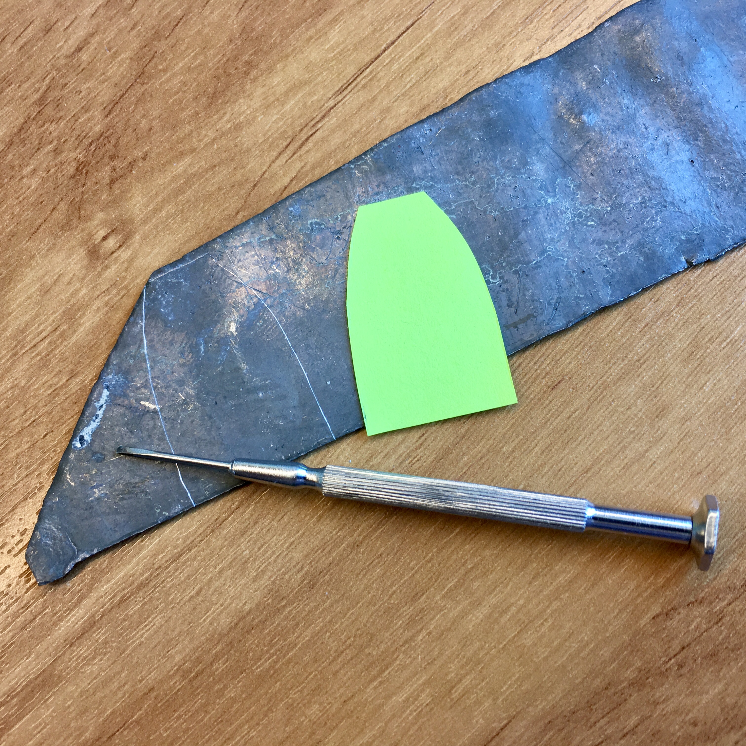

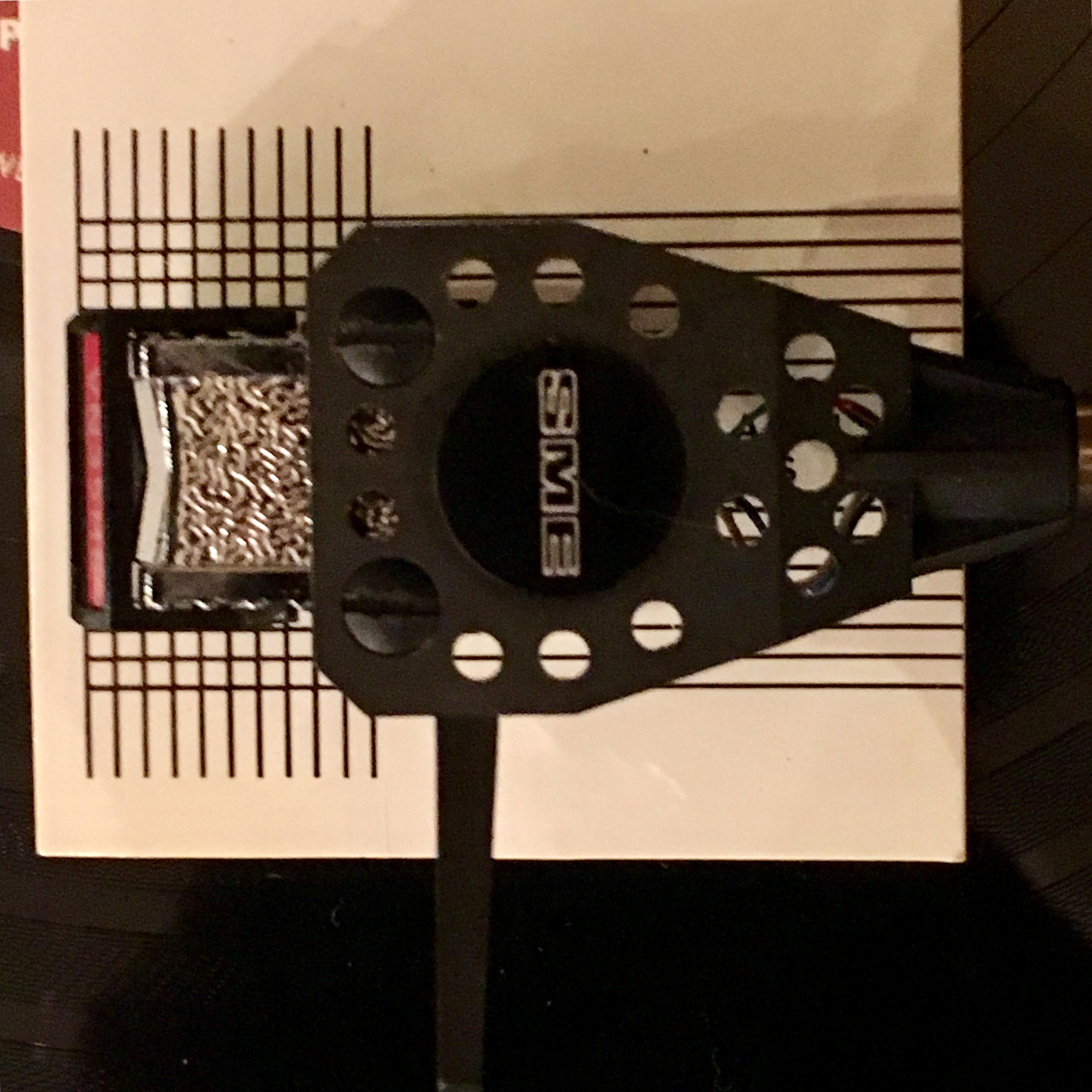

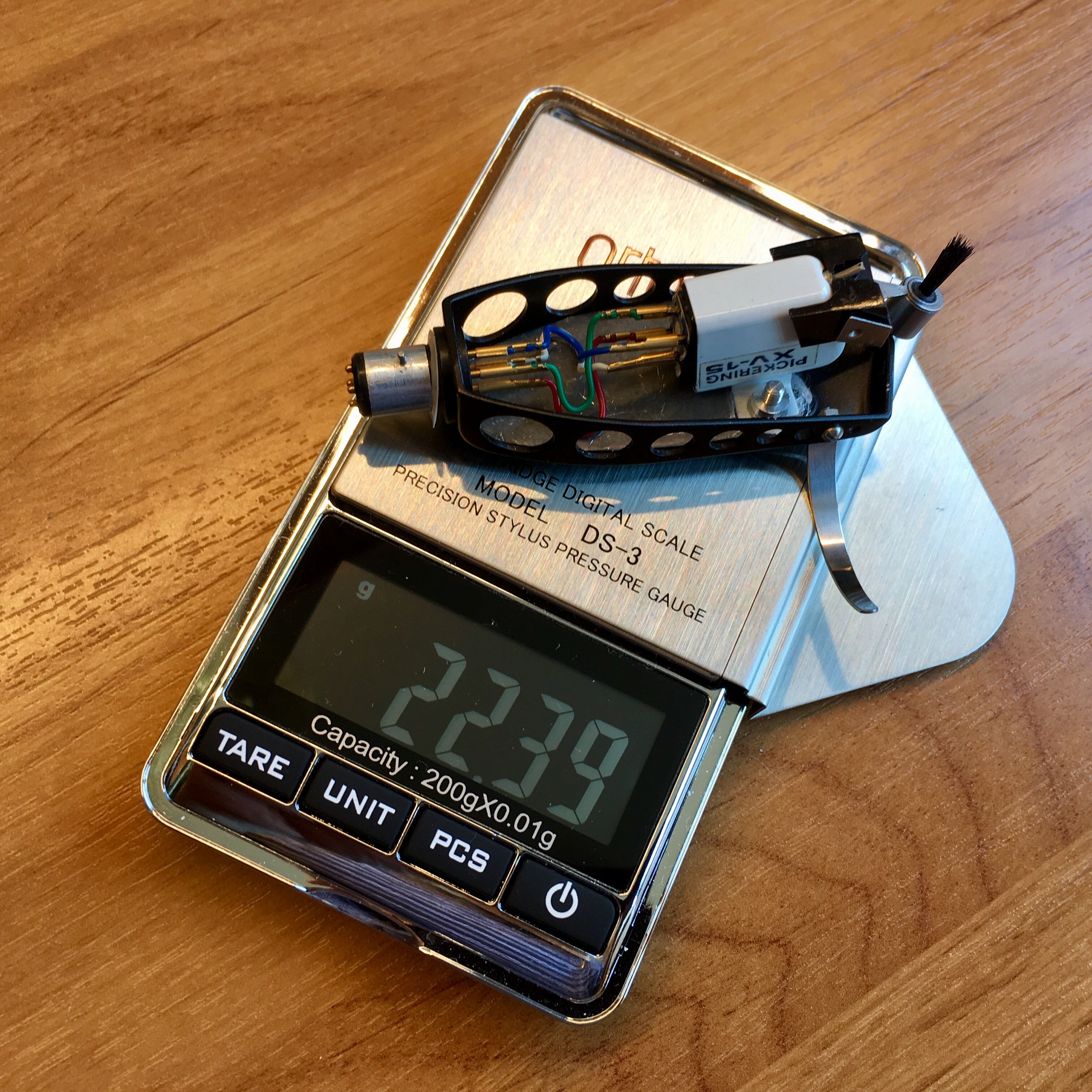

1) Подготовил утяжеление на выделенный под него шелл.
Идею подсказал контр-вес SME series III - СВИНЕЦ!!!
Как я сам раньше не додумался. Перебирал разные варианты, вплоть до покупки фирменных утяжелений от SME. Но, последние дороги, легковесны и ставятся под крепежные винты картриджа, а это либо внешний вид портит, либо изменяет высоту (что с прицелом на "унификацию", ну ни как мне не подходит). К тому же, для 3012-го таких утяжелителей и не предлагается.
Свинец купил на рынке и рыбаков.
2) Зачистил контакты.
Прежде всего под проводками. Хоть и купил "чудо-средство", повозиться пришлось. Особенно с контактами головки, все-таки возраст ее приличный. Пришлось прибегнуть к твердым "теркам" - обломаная зубочистка, смоченная в растворе дала приемлемый результат. Я решил "поставить" точку и в вопросе заземления корпуса картриджа. Именно с Pickering я узнал об этом. Однако, установочные ножки картриджа и поверхность шелла покрыты краской и контакта для "земли" нет. Я зачистил краску в местах их прилегания.
Комплект можно считать законченным. Он встал на тонарм очень хорошо. Уверенно прошел по тестам.
Вырезал по шаблону домашними ножницами. Подклеил двустороннюю клейкую ленту (жаль не нашел черную). Выпрямил, зажав между двух пластин в тиски. И получил желаемую гирьку.
Единственное, что я бы переделал - заменил светлую клейкую ленту на что-то, подобное фирменному компаунду от SME, который рекомендуется для фиксации картриджа в целях демпфирования. Это пластичная масса графитового цвета. Высыхая, она обеспечивает надежное крепление. Которое, в то же время, может быть легко разрушено. Единственный недостаток - пачкает шелл. Я еле отчистил шелл SME III, где на такой компаунд был установлен GOLDRING. Но, поскольку этот шелл уже отведен под PICKERING, можно и испачкать его. Для себя ведь, не под продажу.

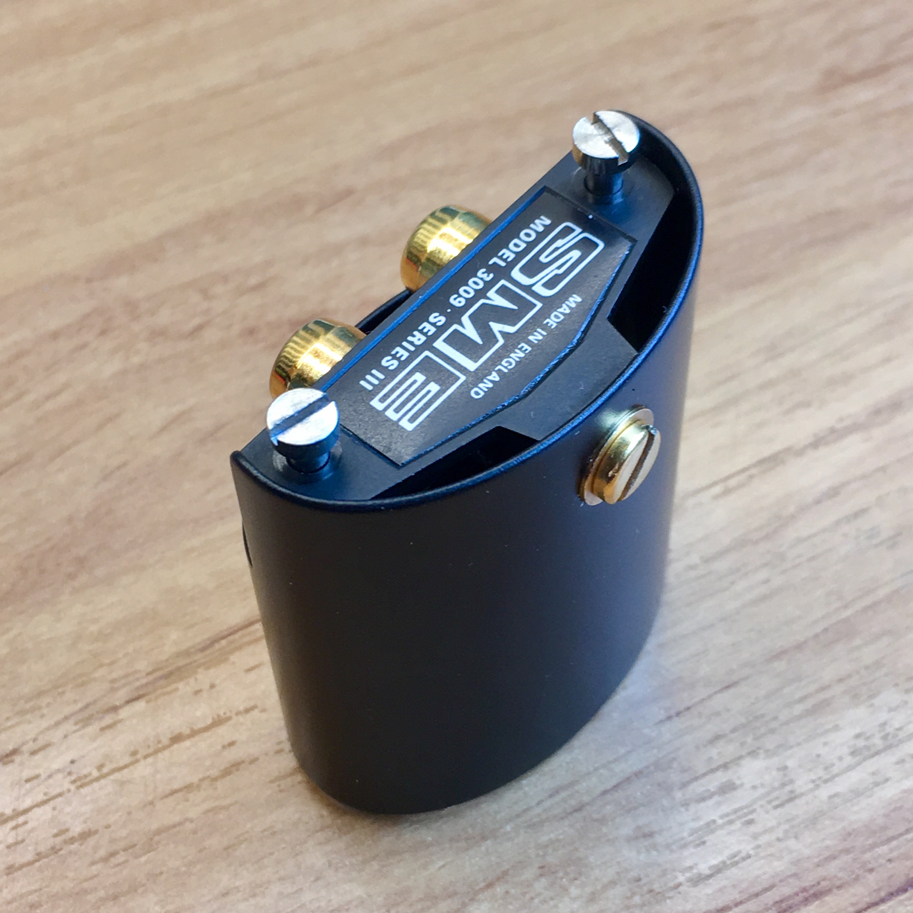

Установка DIN разъема на SME series III.
Причины перехода на такой тип разъема я описывал в теме по SME 3012. На 3012-ом я и потренировался. Но, с третьей серией оставались все-таки вопросы.
Демонтировать RCA с креплением и "стаканом" труда не составило. Но, просто так поставить на его место приобретенный DIN-kit не получилось. Он толще и длины штатных винтов не хватает. Впрочем, продавец и не предлагает этот комплект для SME третьей серии.
Я думаю, если чуть рассверлить отверстия, можно было бы выйти из положения. Но, у меня был комплект "экранирующего стакана", который я собирал еще для SME 3009, но так и не установил. Винты в нем длиннее. И боковые распорки я бы тоже хотел применить. У "третьей серии" стакан держится на "резинках". А, я решил поставить и то, и другое. Хуже не будет. И "стакан" обрезал по длине.
Ну, за паяльник...
