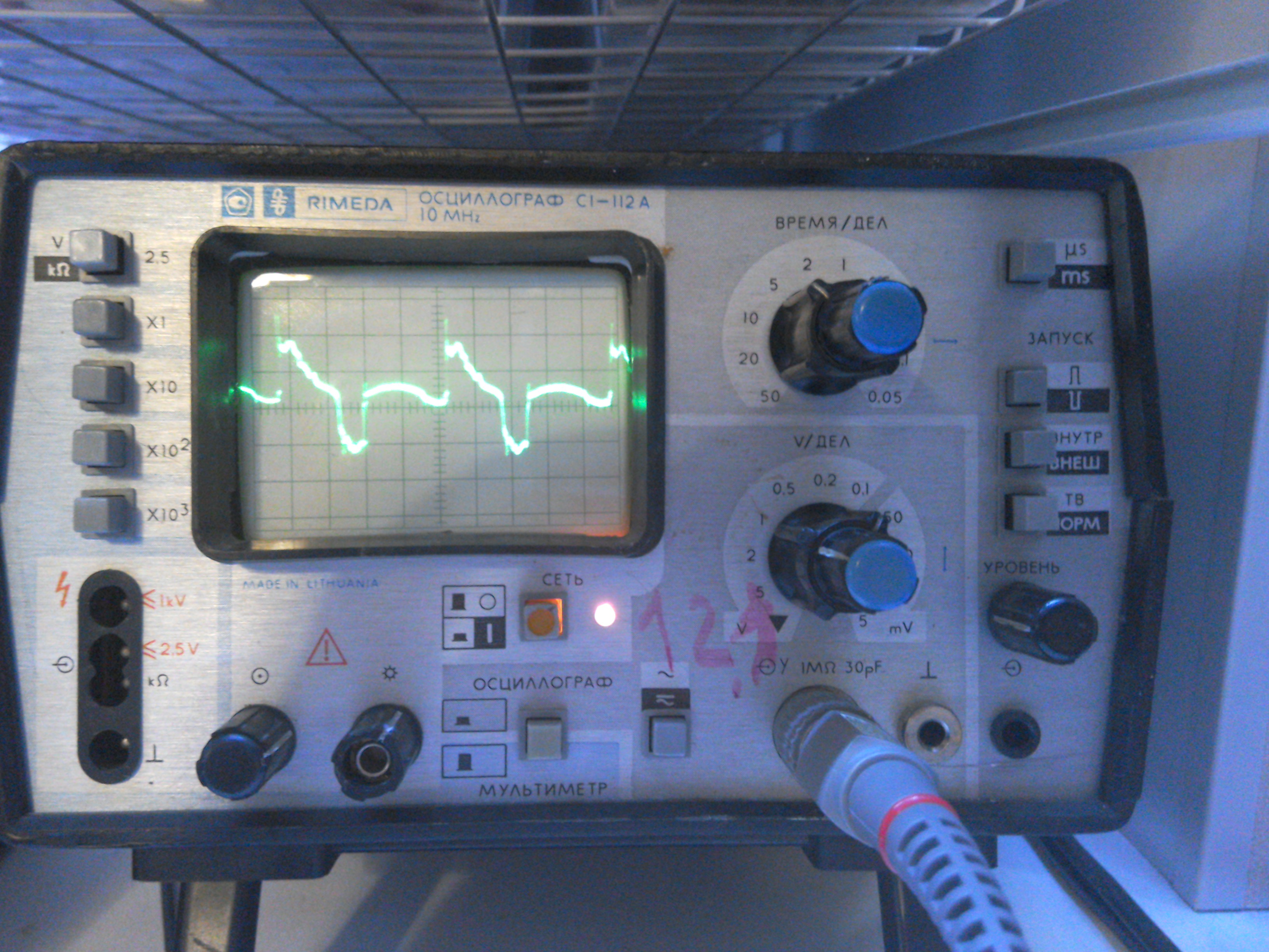

Сообщение Евгений Михеев » 19 апр 2017, 21:25
Сигнал. Плата 1. Левая и правая половина.
Входы закорочены.
На выходах по 100к
Анодное
Меня еще один момент смутил сильно.
У нас 2 звезды на разьемах поканально. Эти 2 звезды сходятся на лепестке корпусной земли.
И эти же 2 земли сходятся на плате благодаря перемычке RC121
#359
Сообщение poty » 20 апр 2017, 00:05
Вопросов много...
1. Осциллограф калибровался перед использованием?
2. Судя по верхним двум осциллограммам (я так понимаю, что речь идёт о двух половинках одного канала, балансный выход не проверялся?), частота помех равна примерно 44Гц с амплитудой почти 0,2В и я бы сказал, что они несколько нетипичны для наводок, не говоря уже о переключении кенотрона. Хотя если попытаться представить наводку от вторичной обмотки трансформатора... В общем - это неприемлемый уровень. А если подключить осциллограф к выходу выключенного преда?
3. Здесь измерения проводились с помощью делителя 1:10? При том же самом пределе измерений помех практически не видно. Интересно было бы увеличить чувствительность, что там за форма?
Общий вывод : вряд ли это возбуждение. Но что это может быть - непонятно. Частота близка сетевой, но вряд ли осциллограф настолько неточно её показывает. Хотя, наверное, всякое возможно.
Я попрошу ещё посмотреть на то, что творится между В- и сигнальной землёй?
Про земли не понял. Перемычка соединяет между собой земли половинок одного канала, а не двух!
В общем, пока вопросов больше, чем ответов. Такая помеха не может генериться внутри каскада. Можно грешить на резисторы, соединяющие В+ с сигнальной землёй (те, что питают шунт)-для этого я и хочу посмотреть В- на сигнальную землю. Для балансного каскада это не должно влиять никак...

Сообщение Евгений Михеев » 20 апр 2017, 09:05
1 калибровался
2 да, это 2 половинки одного канала
3 балансный выход не проверялся, я вот не понимаю, как это сделать (коммутация)
4 по высокому да, измерения проводились на делителе 1/10, увеличу, форму покажу
5 Между В- и сигнальной проведу замеры
6 по перемычке понял, да, это у меня опять в голове каша приключилась
7 резисторы, питающие шунт, напомню, у нас MOX, не пленка.
Вообщем сегодня перемеряю все.
Вчера еще раз прошелся по каскадам на тему верной сборки - все правильно, резисторы установлены в нужные позиции, как и конденсаторы.
