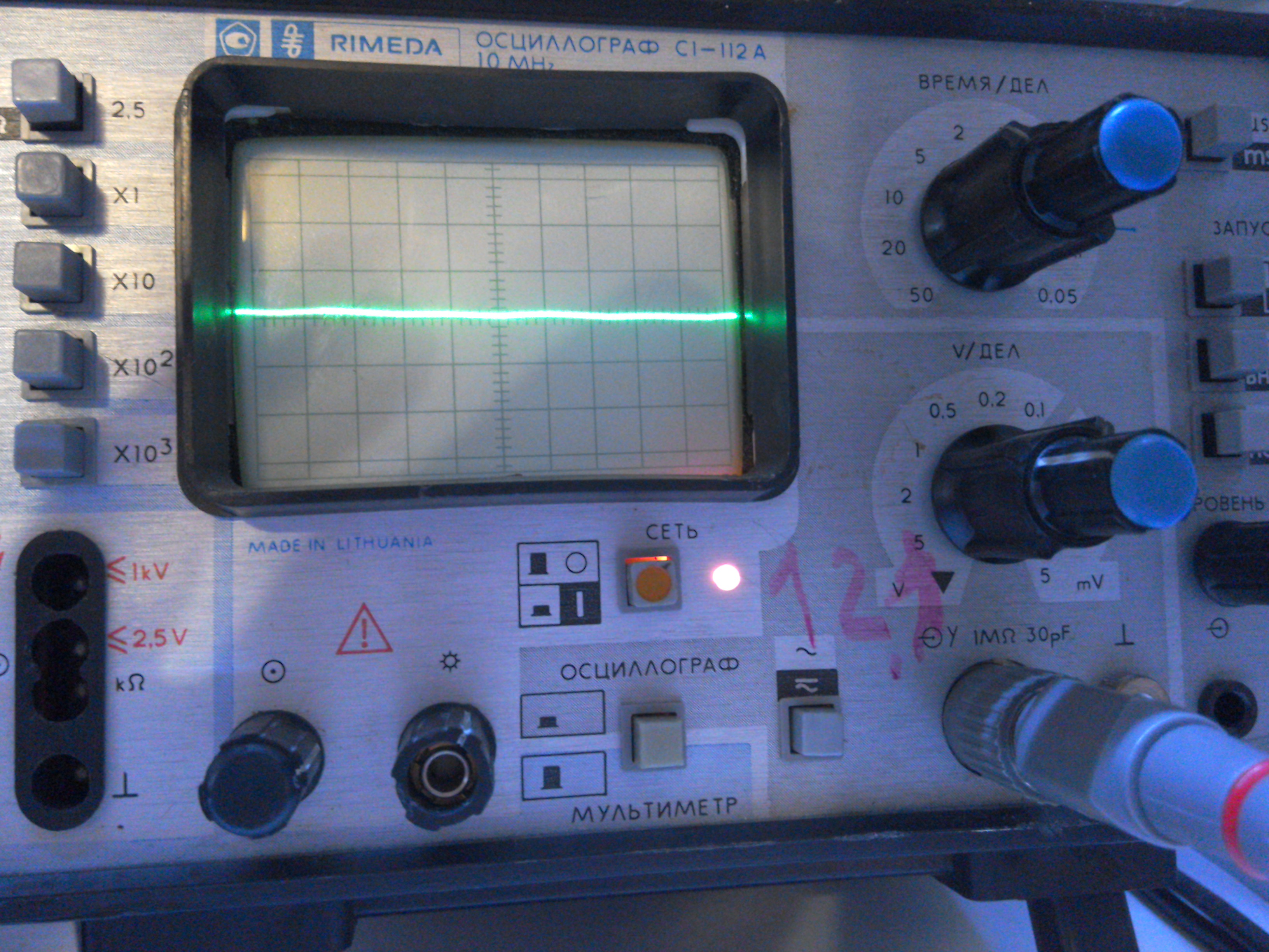

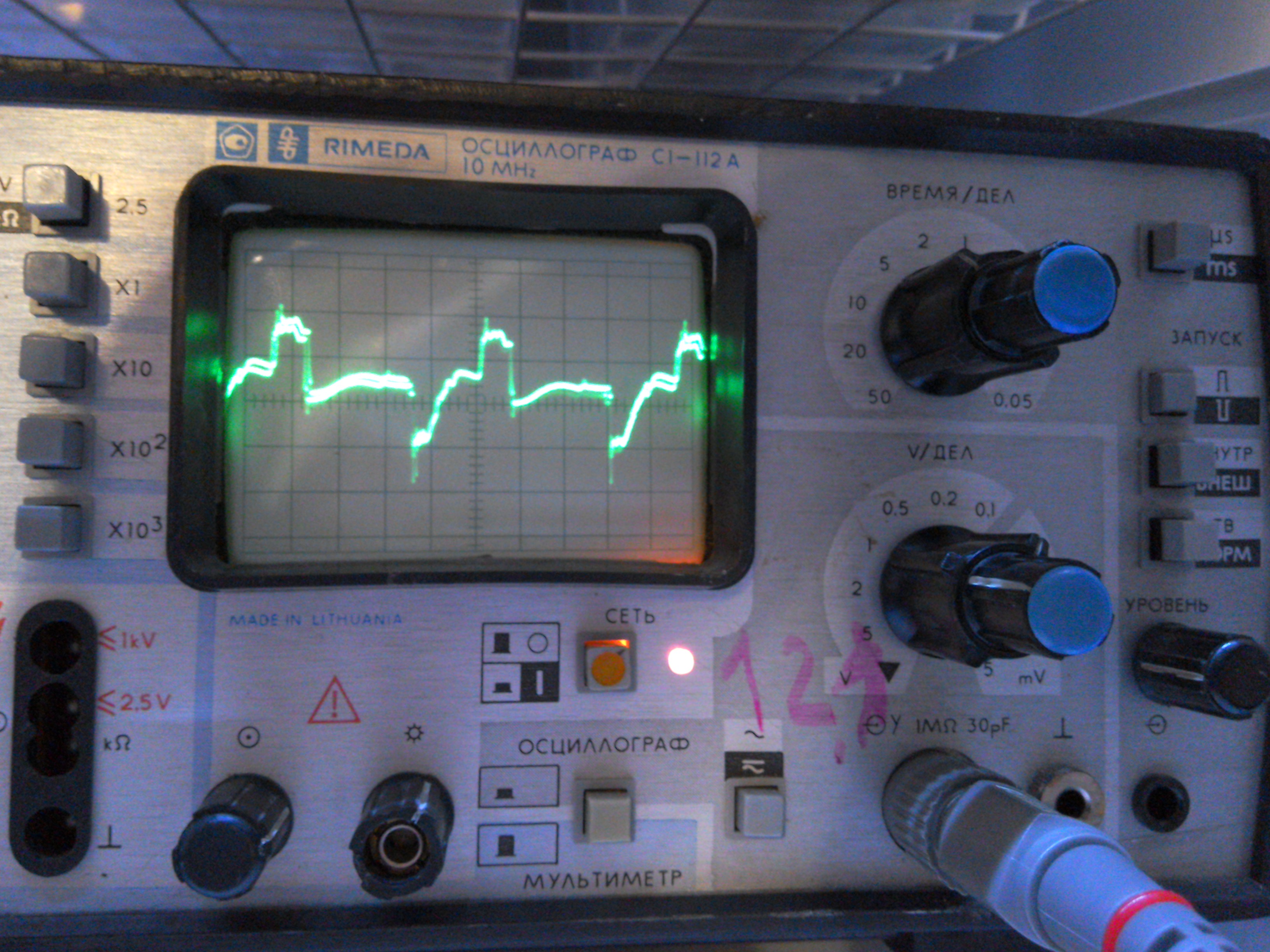

Сообщение Евгений Михеев » 19 апр 2017, 21:25
Сигнал. Плата 1. Левая и правая половина.
Входы закорочены.
На выходах по 100к
Анодное

Сообщение poty » 20 апр 2017, 00:05
Вопросов много...
1. Осциллограф калибровался перед использованием?
2. Судя по верхним двум осциллограммам (я так понимаю, что речь идёт о двух половинках одного канала, балансный выход не проверялся?), частота помех равна примерно 44Гц с амплитудой почти 0,2В и я бы сказал, что они несколько нетипичны для наводок, не говоря уже о переключении кенотрона. Хотя если попытаться представить наводку от вторичной обмотки трансформатора... В общем - это неприемлемый уровень. А если подключить осциллограф к выходу выключенного преда?
3. Здесь измерения проводились с помощью делителя 1:10? При том же самом пределе измерений помех практически не видно. Интересно было бы увеличить чувствительность, что там за форма?
Общий вывод : вряд ли это возбуждение. Но что это может быть - непонятно. Частота близка сетевой, но вряд ли осциллограф настолько неточно её показывает. Хотя, наверное, всякое возможно.
Я попрошу ещё посмотреть на то, что творится между В- и сигнальной землёй?
Про земли не понял. Перемычка соединяет между собой земли половинок одного канала, а не двух!
В общем, пока вопросов больше, чем ответов. Такая помеха не может генериться внутри каскада. Можно грешить на резисторы, соединяющие В+ с сигнальной землёй (те, что питают шунт)-для этого я и хочу посмотреть В- на сигнальную землю. Для балансного каскада это не должно влиять никак...
