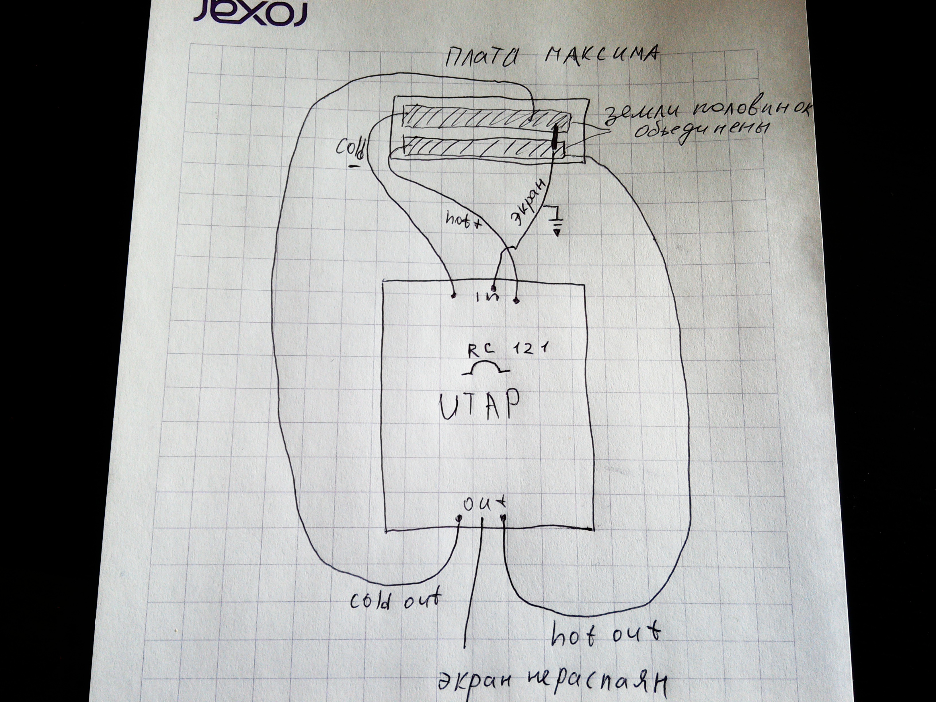

Ну давайте попробую про земли.
У нас сейчас используется по одной плате Максима на канал. В балансном варианте это hot cold &ground, в небалансном cold замкнуты на землю. При помощи селектора. Это 1 канал. При этом половинки объединены, чтобы в балансном варианте земля для 1 канала была общая, а не так, когда у hot своя земля, у cold своя. Эти две платы землятся воедино на лепестке, прикрученом к корпусу, туда же подключен третий сетевой провод. Далее из платы Максима (из каждой на каждую свою UTAP) выходят по балансному проводу в UTAP. Белый для левой половинки, красный для правой половинки, по экранной оплетке приходит земля. Из UTAP балансный провод выводит только сигналы, экран со стороны выходов UTAP не подпаян, а припаян на землю платы Максима, служа экраном.
Если непонятно написал, сделаю рисунок.

poty писал(а):Здесь поподробнее, пожалуйста. То, что с платы UTAP земля уходит одним проводом - это я понял. А как она попадает на выходной разъём? С какой точки?
С платы Максима, опять же. Мы ведь там земли разъемов RCA соединяли шиной из серебра, с этой шины земля подается на земляной лепесток разъема. Отдельными для каналов.
Где значек земли - это земля с платы Максима уходит на лепесток к корпусу. Для второго комплекта плат так же.

poty писал(а):Надо мне разрисовать это дело!
Займусь этим мольбертам :)

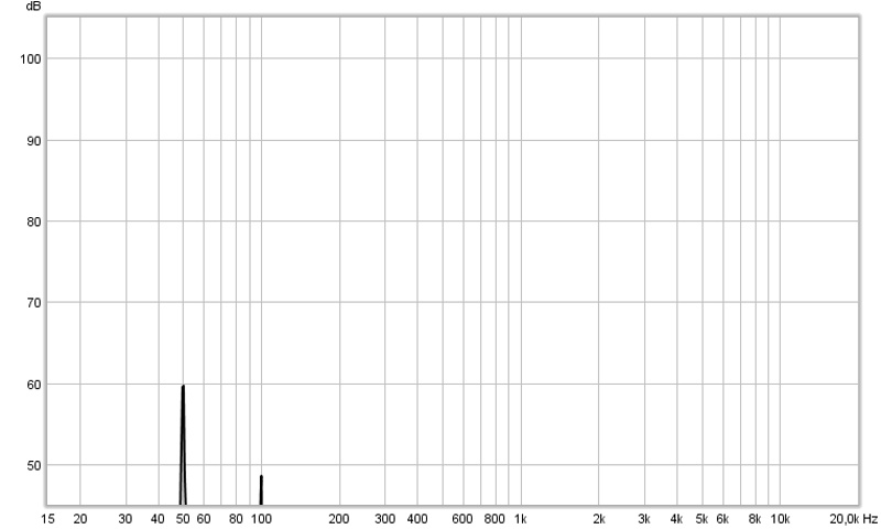

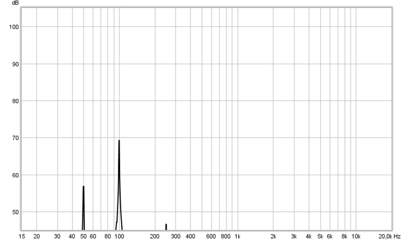

Нашел причину гула!
Дроссель на месте
Дроссель вынесен на 10 см от ПФА
Те же 10 см + шунт дросселя

Сообщение Роман Мирошниченко » 08 июн 2017, 15:00
Прямо в нетерпении я! :twisted:

#651
Сообщение Евгений Михеев » 08 июн 2017, 15:19
Причем шунт Владислава ой как режет 100 Гц!!!!
Щас взорвусь от восторга!!! :-)

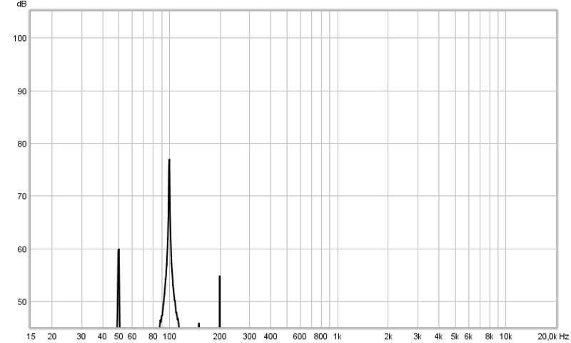

#656
Сообщение Евгений Михеев » 08 июн 2017, 16:31
На слух гудения нет вообще!
Есть только тихое шипение, не слышное с двух метров
Я еще ставил хаммонд 8Н*100мА взамен нашего ( лежит для сло)
Наш
(от 20-ти до 30-ти не обращайте внимания, ногой задел)
Для СЛО
Для СЛО+шунт
Сообщения: 5050
#657
Сообщение poty » 08 июн 2017, 16:43
8Гн при таком токе, как у нас - это очень мало... :( Фактически, мы в этом случае приходим к насыщению в некоторой точке периода. Просто "наш" не сильно отличается от этого...

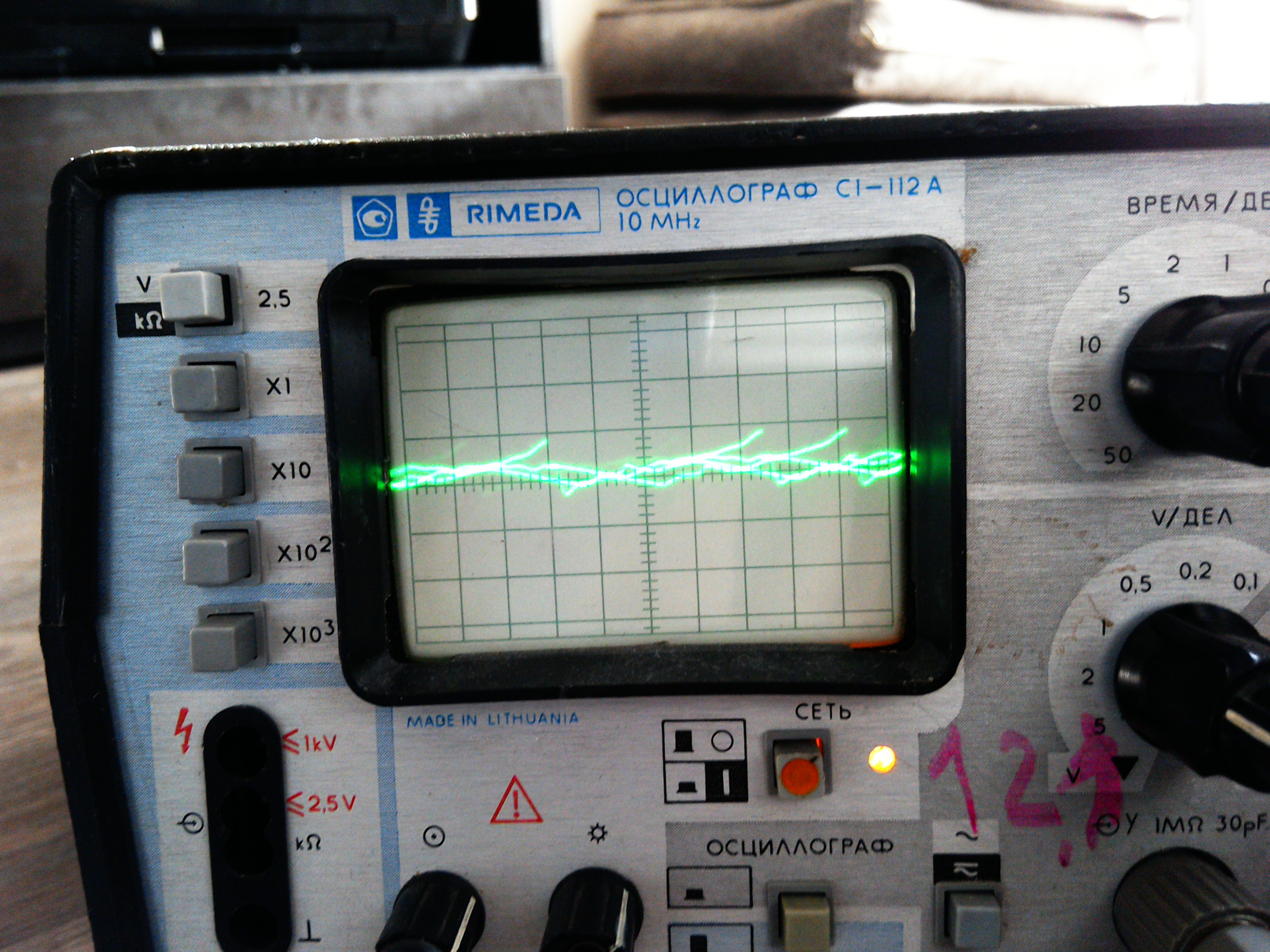

Сообщение Евгений Михеев » 08 июн 2017, 16:55
Еще раз:
перед дросселем поставил диод катодом к дросселю ( разместил его прямо на переключателе).
Теперь после дросселя ставлю последовательно резистор 2.2R, и смотрю на нем осциллографом. Именно на нем а не между ним и В-. Все верно?
Короче вот такая петрушка...
5мВ, 1 на деление по времени.
Сообщения: 5050
#659
Сообщение poty » 08 июн 2017, 19:50
Евгений, подключено правильно, что изображено не особенно понятно. Сейчас вход открытый (там, где палочка и волна, а не одна волна)? Синхронизировать не получается (если не получается - попробуйте поставить резистор чуть побольше)? Нулевая линия на каком уровне?
