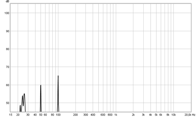

Еще раз:
перед дросселем поставил диод катодом к дросселю ( разместил его прямо на переключателе).
Теперь после дросселя ставлю последовательно резистор 2.2R, и смотрю на нем осциллографом. Именно на нем а не между ним и В-. Все верно?
Короче вот такая петрушка...
5мВ, 1 на деление по времени.
