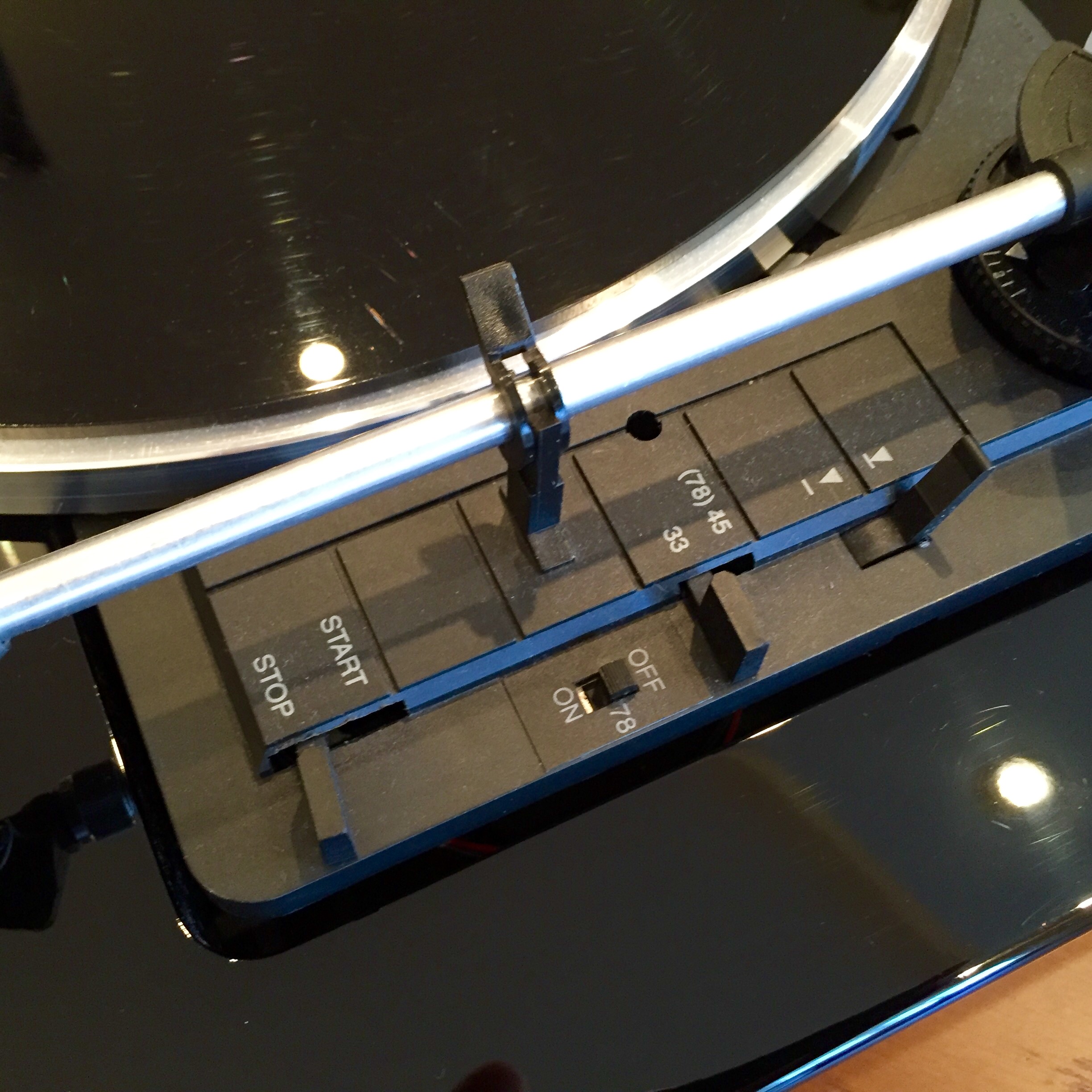

Настройку следует проводить на проигрывателе, который установлен на горизонтальной плоскости. Ножки проигрывателя не предусматривают регулировку уровня. А все рабочие элементы весьма подвижны (закреплены на подпружиненном, антивибрационном шасси). Поэтому за константу горизонтальности этого проигрывателя я предлагаю принять именно поверхность полки, на которой он стоит. Если в дальнейшем будете регулировать остальные горизонты (я загонялся по этим моментам в данной теме), все равно "пляшите" от этого.
1) Проверяем переключатели (STOP, 78-OFF, 33 и тонарм опущен) - режим для обычных пластинок (LP 33,3). ПРОВЕРЯЕМ, ЧТО ТОНАРМ ЗАФИКСИРОВАН. Все настройки только на зафиксированном тонарме (кроме балансирования его самого).
2) Выставляем прижимную силу 0, антискейтинг 0.
3) Расфиксируем тонарм. Вращая главный груз, настраиваем баланс. Это, пожалуй, самая тонкая процедура.
4) Нужно добиться состояния "пивота" - тонарм висит, не касаясь опорного рычага. Для этого груз нужно слегка вращать по/против часовой стрелке. При каждом вращении, чтобы не фиксировать тонарм, прижимайте его рукой к опорному рычагу. Методика проста: прижал - повернул, отпустил - посмотрел результат. Когда тонарм повис, не обольщайтесь, он может касаться опоры. Троньте его слегка пальцем (только не за иглу :smile: ). Он качнется и снова повиснет - это правильное положение. Иначе, он опустится на опору или задерется вверх. Тогда регулируйте еще. Идеальный "пивот", когда тонарм висит параллельно поверхности поворотного диска.
В данном проигрывателе это важно (да наверное, как и в любом), если остальные параметры выставляешь по шкалам тонарма, а не по весам и т.п. Что мы и сделаем дальше.
5) Фиксируем отрегулированный тонарм.
6) Выставляем по шкалам прижимную силу (1,5 гр.) и антискейтинг (1,5). Эти параметры рекомендованы для штатного картриджа Ortofon OMB10. Выставленные по шкалам, они вполне соответствуют объективным параметрам. Я проверял это весами и спец.треком настроечной пластинки.
ВСЕ! Можно слушать.

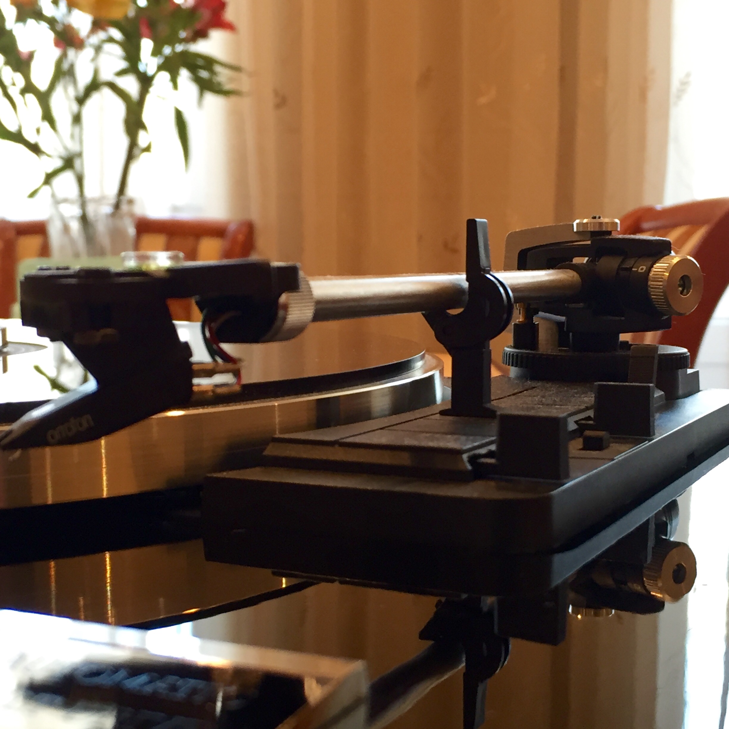

Из простых процедур, я бы очень рекомендовал проверить установку картриджа. По моему протрактору это сделать очень легко. Если будет интерес, я бы мог через некоторое время (после установки на Garrard нового шпинделя и перенастройки там тонармов) дать погонять протрактор на недельку-другую. Так же могу предварительно сфотографировать, что нужно посмотреть.
Очень понравился тонарм!

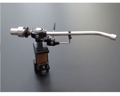

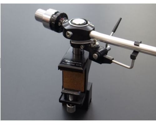

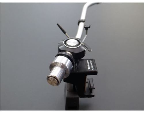

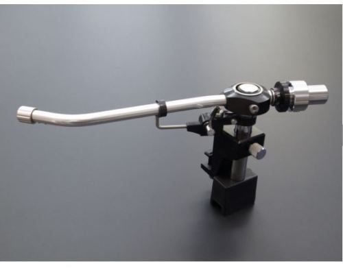

Сообщение Роман Мирошниченко » 23 дек 2016, 13:43
Точнее идея его крепления - струбцина.
Он легко встал бы "вторым номером" на мой DUAL или другой подобный проигрыватель (на Rega например).
Жаль, дороговато для "эксперимента".
http://www.ebay.com/itm/192059066012?_trksid=p206 ... 2649&ssPageName=STRK:MEBIDX:IT
Хотя, если бы такое встретил раньше, это существенно отсрочило бы переход на другой проигрыватель. Соответственно, сэкономило бы кучу денег, времени и нервов. А возможно, на этом бы и остановился.
Информации о нем не много. Но, вероятнее всего эффективная масса средняя. Крепление шелла - SME. Таким образом - не плохое расширение возможностей к сверхлегкому штатнику с хитрым оригинальным шеллом.
P.S. Возможно, такую арм-базу можно изготовить и самостоятельно. И под любой тонарм, в т.ч. 12". Обойдется дешевле (вместе с тонармом).

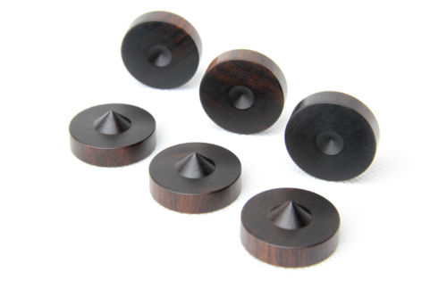

Amber писал(а):Ножки буду менять на вот такие
Мы подобные точили, для разъединения плит.

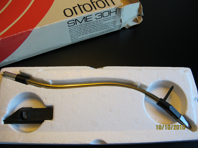

И даже "отслеживаю" некоторые интегрированные варианты для SME III:
871765-sme-ca1-smeshure-mv30he-for-3009-series-iii-tonearm-and-koetsu-sa1100d-tonearm.jpg
Так что можете быть уверены, ULM 65 покажет себя хорошо. А после апгрейда можно будет подумать и о чем-то интересном. Но, это отдельная тема и стоит она значительно дороже (15-25 т.р. за головку).

Я так и понял. Обращаю внимание, что с этими ногами зазор между плитами получится весьма значительный. С конструктивной точки зрения - ничего страшного. Но, с визуальной будет не очень.
Если пока не купили, попробуйте обратиться к Яну. Возможно он поможет с ножками. Вся разработка здесь уже есть.
