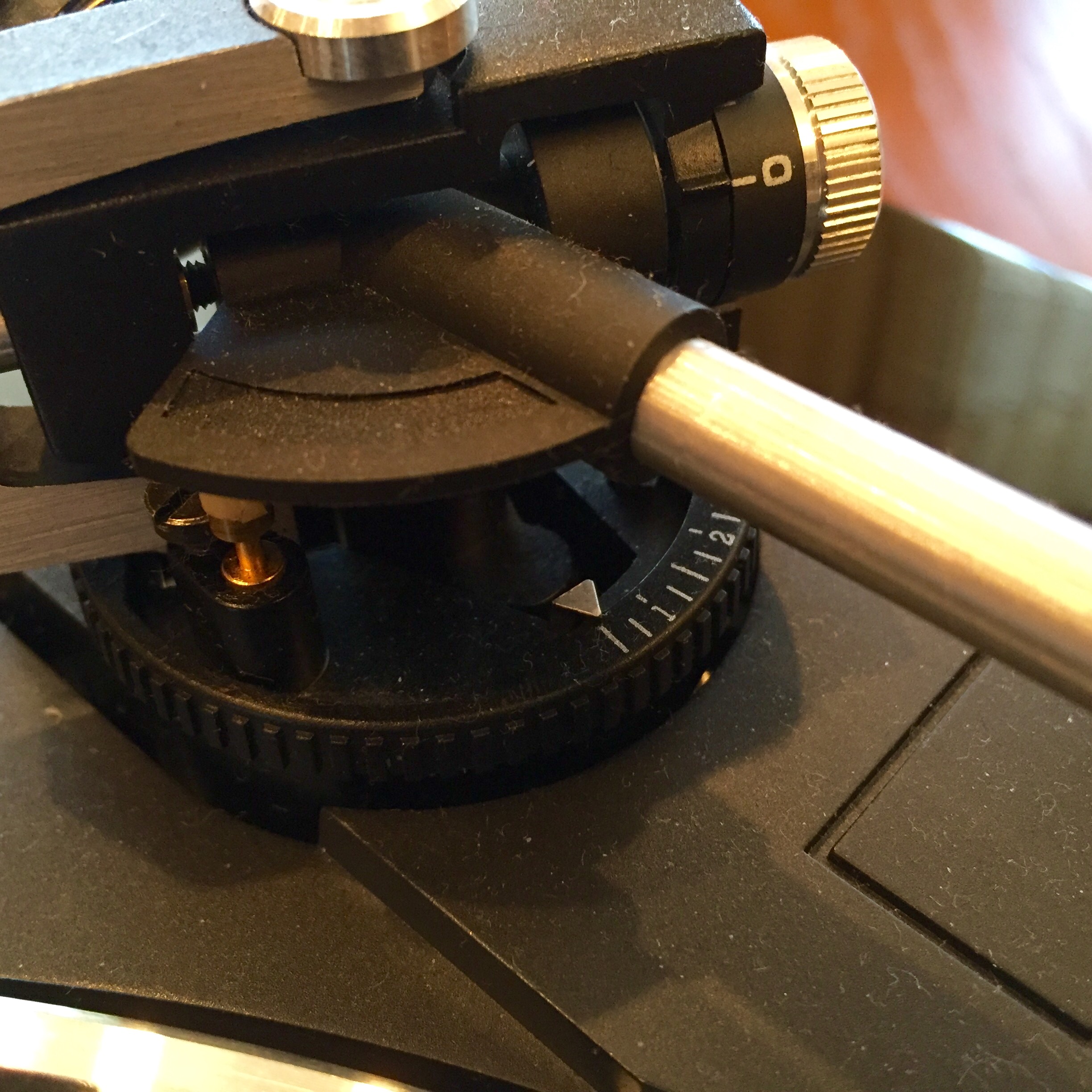

Сообщение Роман Мирошниченко » 15 апр 2016, 11:48
Настройку следует проводить на проигрывателе, который установлен на горизонтальной плоскости. Ножки проигрывателя не предусматривают регулировку уровня. А все рабочие элементы весьма подвижны (закреплены на подпружиненном, антивибрационном шасси). Поэтому за константу горизонтальности этого проигрывателя я предлагаю принять именно поверхность полки, на которой он стоит. Если в дальнейшем будете регулировать остальные горизонты (я загонялся по этим моментам в данной теме), все равно "пляшите" от этого.
1) Проверяем переключатели (STOP, 78-OFF, 33 и тонарм опущен) - режим для обычных пластинок (LP 33,3). ПРОВЕРЯЕМ, ЧТО ТОНАРМ ЗАФИКСИРОВАН. Все настройки только на зафиксированном тонарме (кроме балансирования его самого).
2) Выставляем прижимную силу 0, антискейтинг 0.
3) Расфиксируем тонарм. Вращая главный груз, настраиваем баланс. Это, пожалуй, самая тонкая процедура.
4) Нужно добиться состояния "пивота" - тонарм висит, не касаясь опорного рычага. Для этого груз нужно слегка вращать по/против часовой стрелке. При каждом вращении, чтобы не фиксировать тонарм, прижимайте его рукой к опорному рычагу. Методика проста: прижал - повернул, отпустил - посмотрел результат. Когда тонарм повис, не обольщайтесь, он может касаться опоры. Троньте его слегка пальцем (только не за иглу :smile: ). Он качнется и снова повиснет - это правильное положение. Иначе, он опустится на опору или задерется вверх. Тогда регулируйте еще. Идеальный "пивот", когда тонарм висит параллельно поверхности поворотного диска.
В данном проигрывателе это важно (да наверное, как и в любом), если остальные параметры выставляешь по шкалам тонарма, а не по весам и т.п. Что мы и сделаем дальше.
5) Фиксируем отрегулированный тонарм.
6) Выставляем по шкалам прижимную силу (1,5 гр.) и антискейтинг (1,5). Эти параметры рекомендованы для штатного картриджа Ortofon OMB10. Выставленные по шкалам, они вполне соответствуют объективным параметрам. Я проверял это весами и спец.треком настроечной пластинки.
ВСЕ! Можно слушать.
