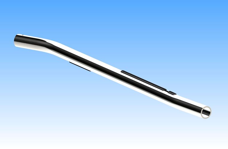

Трубка SME 3009 с не съемным шеллом
Все-таки, в природе она существует:
Это был бы такой простой (и, как видно, не дорогой) способ переделки моего 3009-го. Но, как я не пытался найти такую деталь - тщетно.
Что ни делается - все к лучшему. Понес затраты, но сделал для себя интересные открытия.

Полностью с Вами согласен. Трубка там одна и та же. Только шелл разный.
И вот, что интересно, с такого шелла на обычный перейти запросто (и байонет, и шеллы купить не сложно), а вот наоборот - увы. Возможно, этот лот, как раз следствие такого перехода. Человек переделал свой тонарм и продает не нужные теперь детали.
Я видел, что люди и 12" трубки ставят на "импрувед". Но, это не правильно. Так же, как и установка бронзовой ножевой опоры. Этот тонарм легкий и у него соответствующая система противовеса, рассчитанная под малую эффективную массу.
А, вот для не "импрувед" это имеет смысл. Но, опять же под тяжелые и тугие картриджи. Лично мне больше нравится именно "импрувед". Он подходит отлично под наиболее распространенные картриджи.
Но, и проводка в тонарме уже должна быть длиннее.
На несъемный шелл технически перейти не трудно, просто его купить не реально. Я вот первый раз встретил.
А проводка длиннее потому, что у тонарма с таким шеллом (не съемным) она идет "одним куском" от самого начала и до крепления к разъемам картриджа. У съемного же она прерывается в байонете, а у шелла уже свои проводки.
Получается, что при переходе с несъемного на съемный, нужно лишь:
- [s]снять[/s] демонтировать шелл из трубки;
- обрезав проводку, перепаять ее на байонет;
- и установить байонет в трубку и получить возможность оперативно менять шеллы.
А, при обратной стуации придется полностью разбирать тонарм, ради замены проводки на более длинную, которой хватит дотянуться до разъемов картриджа.
Надо признать, что я не знаю ни одного случая, чтобы человек (подобно мне) захотел сделать это. Возможно поэтому и нет предложения таких деталей.poty писал(а):С трудом понимаю в чём прикол несъёмного шелла
