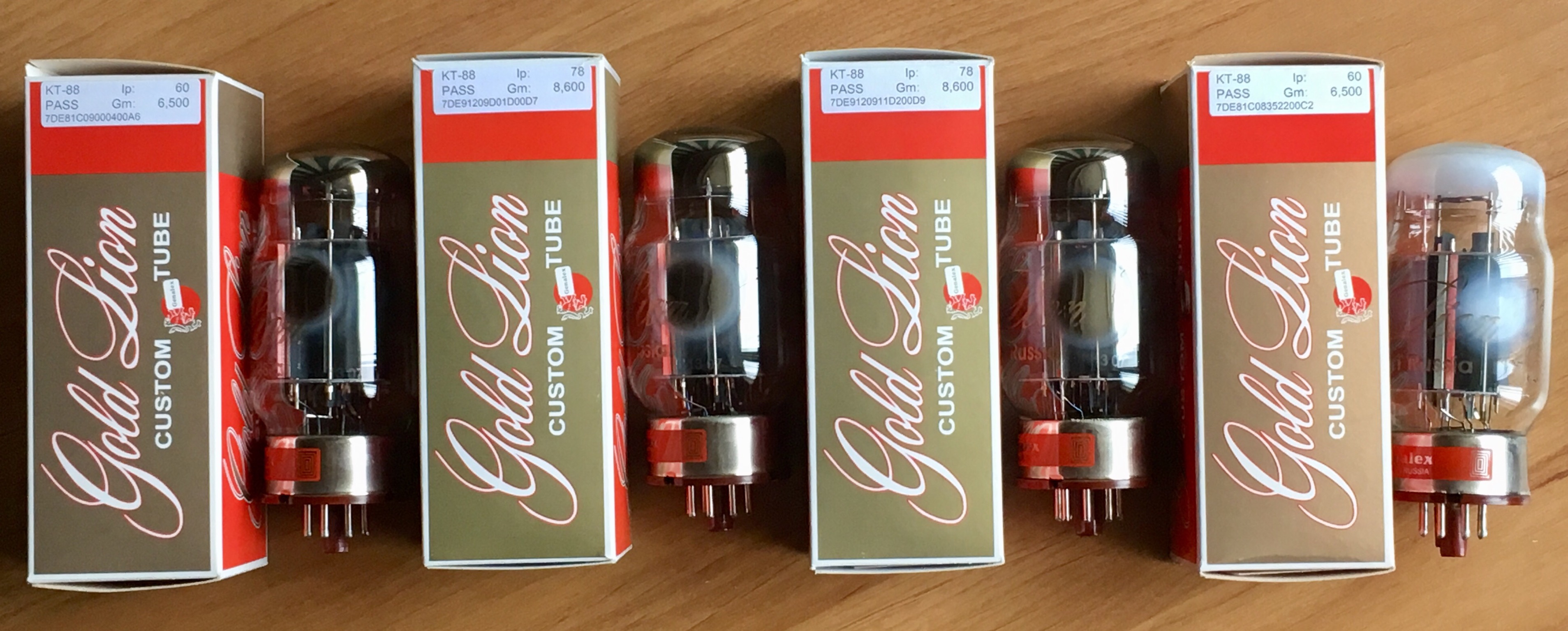

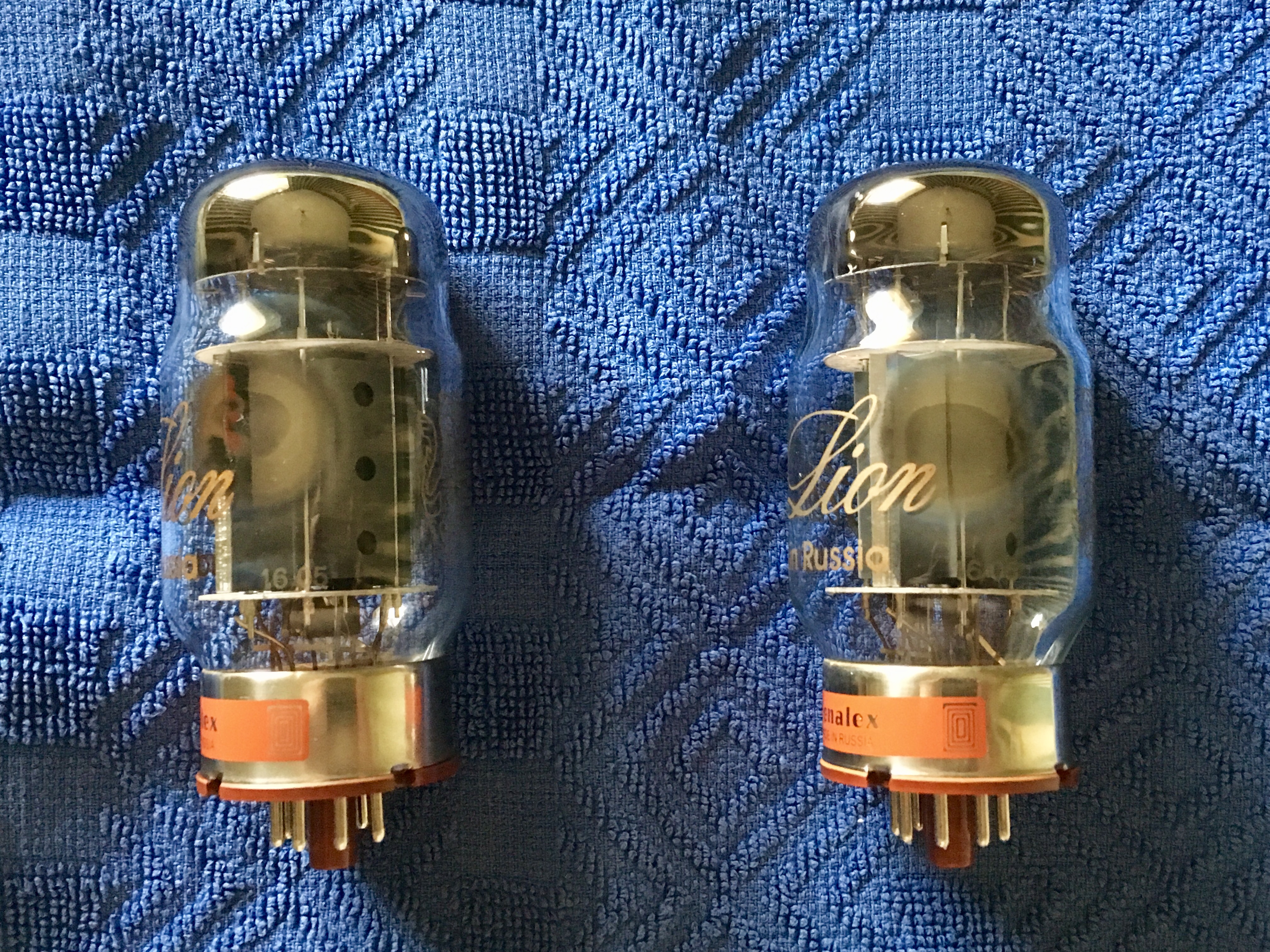

Сейчас обратил внимание, что в том месте, где у меня была проблема с лампой, у новой так же выцветает ореол пятен и уменьшается верхняя шапка напыления. Осмотрел второй усилитель - это наблюдается для лампы, что ближе к разъемам, и на нем. Хоть и не так сильно, как на первом.
Первый моноблок.
Второй моноблок.
Проверил балансировку (я ее и без того подправляю каждый месяц, не выявляя явных проблем - отклонение обычно на 2-4 десятых).
На первом усилителе есть небольшой разбаланс, на втором все идеально.
Первый моноблок - дальняя.
Первый моноблок - ближняя.
Второй моноблок - дальняя.
Второй моноблок - ближняя.
Снял лампы для осмотра. Подтвердилось - напыление на дальних лампах выцветает. Хотя и на ближних это тоже присутсвует, просто не столь заметно (благо остались фотографии, как это было с новья).
Первый моноблок - ближняя/дальняя.
Второй моноблок - ближняя/дальняя.
На всякий случай поменял лампы в моноблоках местами и заново отбалансировал. Может таким путем добьюсь более равномерного износа ламп. Все-таки менять лампы каждый год накладно.
P.S. Хочу отдельно отметить, что сейчас усилители работаю так, что от звука закачаешься просто. Видно лампам нужна приработка и прогрев. Хотя эти лампы изначально были более массивными по звуку, чем первый квартет. Просто после экспериментов с электростатами и возврата на свою акустику, я стал отмечать, что звук у меня уже такой, от которого вроде бы грех искать улучшений. Когда-то Владислав заметил, что эти усилители, задуманные, как временные, могут остаться и основным вариантом. С тех пор многое поменялось и они на самом деле становятся "основными", и по звуку такое решение компромисным не назовешь. Хотя, я не и оставил мечту когда-нибудь перейти на что-то экстраординарное.

#509
Сообщение Роман Мирошниченко » 30 июл 2017, 08:53
Я на это искренне надеюсь! :pray:
Но, понаблюдаем. Честно сказать, я не встречал упоминаний о таком поведении ламп.
Кстати, я собирался проверить лампы "на хранении".
Две без изменений (фу-у-ух!)
Испорченная совсем уж "разложилась".
Но, и вторая лампа с этого же моноблока (рядом с испорченной) имеет заметно меньший ореол кольца и верхнюю шапку. А я не помню, чтобы она как-то выделялась, когда произошла неисправность.
Последнее свидетельствует в пользу низкого качества ламп. Но, понаблюдаем.
#510
Сообщение Евгений Михеев » 30 июл 2017, 10:21
Роман, мои кт120 тоже "выцветают" понемногу. Я перестал обращять на это внимание :-)
#511
Сообщение Роман Мирошниченко » 30 июл 2017, 12:57
Значит, это нормальный процесс. И даже положительный момент имеет - можно контролировать ресурс.
Моноблок с сильнее выцветшей лампой было сложнее отбалансировать.
