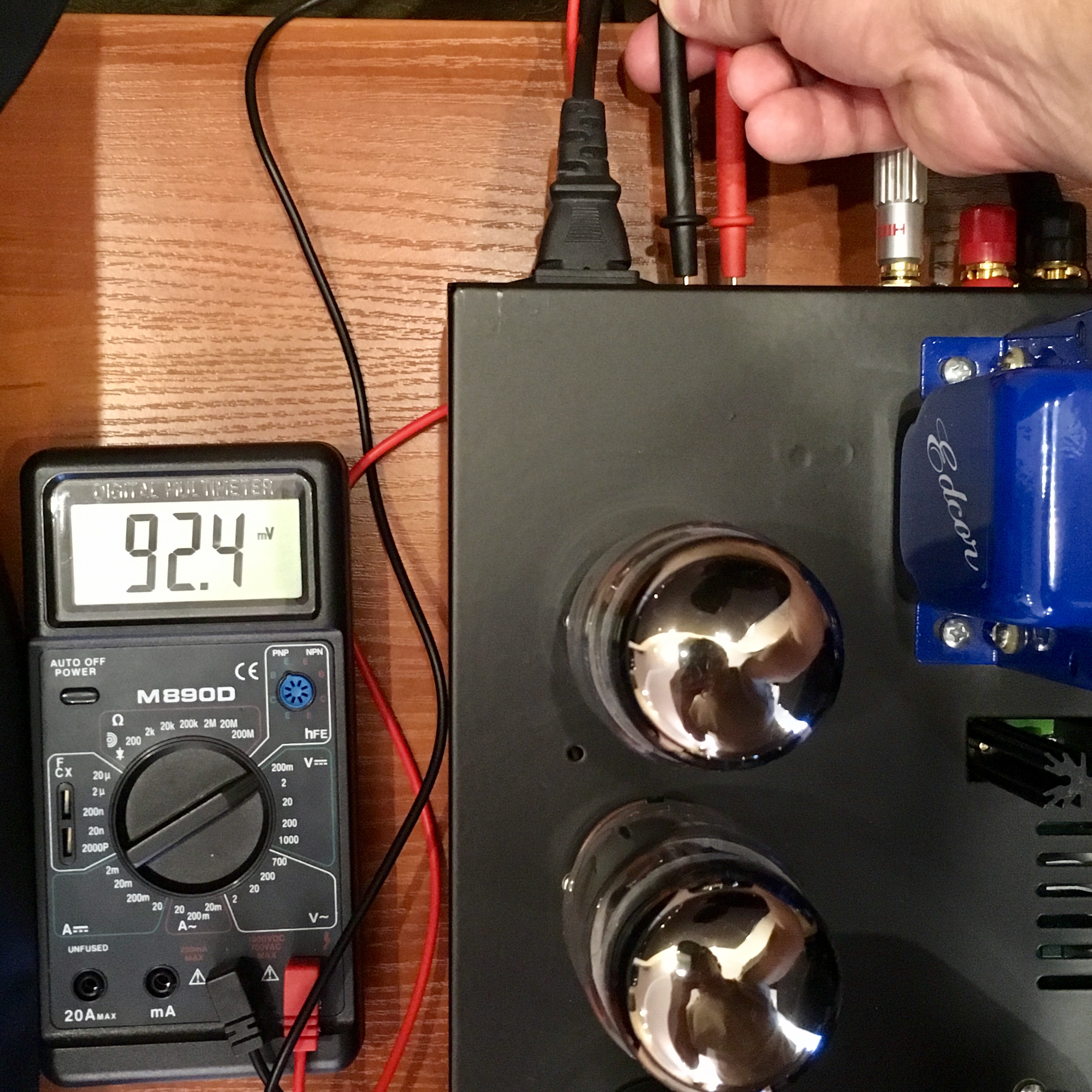

Сейчас обратил внимание, что в том месте, где у меня была проблема с лампой, у новой так же выцветает ореол пятен и уменьшается верхняя шапка напыления. Осмотрел второй усилитель - это наблюдается для лампы, что ближе к разъемам, и на нем. Хоть и не так сильно, как на первом.
Первый моноблок.
Второй моноблок.
Проверил балансировку (я ее и без того подправляю каждый месяц, не выявляя явных проблем - отклонение обычно на 2-4 десятых).
На первом усилителе есть небольшой разбаланс, на втором все идеально.
Первый моноблок - дальняя.
Первый моноблок - ближняя.
Второй моноблок - дальняя.
Второй моноблок - ближняя.
Снял лампы для осмотра. Подтвердилось - напыление на дальних лампах выцветает. Хотя и на ближних это тоже присутсвует, просто не столь заметно (благо остались фотографии, как это было с новья).
Первый моноблок - ближняя/дальняя.
Второй моноблок - ближняя/дальняя.
На всякий случай поменял лампы в моноблоках местами и заново отбалансировал. Может таким путем добьюсь более равномерного износа ламп. Все-таки менять лампы каждый год накладно.
