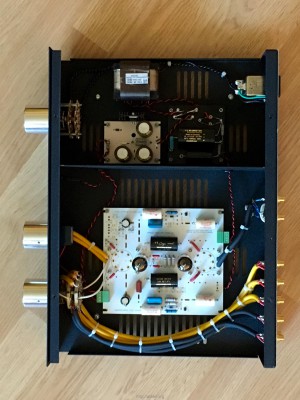

Роман Мирошниченко писал(а):Владислав, тут впору этот DDRC в предусилитель встраивать. Между селектором и UTAP.
poty писал(а):Я тоже к этому варианту пришёл чуть ранее. У нас селектор очень простой. Его реально поставить перед чем-либо. Другой вопрос - как не испортить хорошее устройство (Forema). Зато здесь будет самый лучший звук.
У меня есть идея, как это реализовать, но реальная ли она. И "стоит ли овчинка выделки"... :think:
Можно пожертвовать двумя парами разьемов на предусилителе. Например "один вход/один выход".
И сделать "сквозной канал":
- входы №1, 2, 3, и 4 не трогать и оставить на селекторе;
- с селектора сигнал подать сразу на выход №1 - организовать "выход на внешний процессор";
- с внешнего процессора сигнал завести через вход №5 - "вход внешнего процессора";
- дальше сигнал идет по схеме FOREM и на выход №2.
Когда "внешний процессор" не используется, выход №1 и вход №5 соединяются "перемычкой".
%22FOREM%22%20-%20SRPP%20ECC802%20%D0%BB%D0%B0%D0%BC%D0%BF%D0%BE%D0%B2%D1%8B%D0%B9%20%D1%81%D1%82%D0%B5%D1%80%D0%B5%.jpeg
Предусилитель "FOREM"
В общем-то, такое перепаять смог бы я и сам. Но, лучше конечно доверить эту процедуру Евгению.
А вот, если дать волю фантазии, правильнее было бы перенести селектор ближе к входам в этом случае. А вместо "перемычки", установить тумблер на задней панели или хотя бы внутри. В идеале активировать третье положение для выключателя питания - выключено/включено/включено под "внешний процессор". Там помнится было третье положение у этого переключателя, мы еще обсуждали, как его можно использовать. Но, тут уже придется реле встраивать.
Роман Мирошниченко писал(а):Что же получается - это максимум, на что способен DDRC с моими моноблоками?
poty писал(а):Я уверен, что в этом месте - да.
А я ведь не попробовал DDRCв качестве чистого предусилителя, подключал его через FOREM к моноблокам. А ведь именно это и позволило бы оценить уровень сигнала, который он способен выдать с моноблоками.
Нужно проверить, хоть наверняка будет то же самое.
