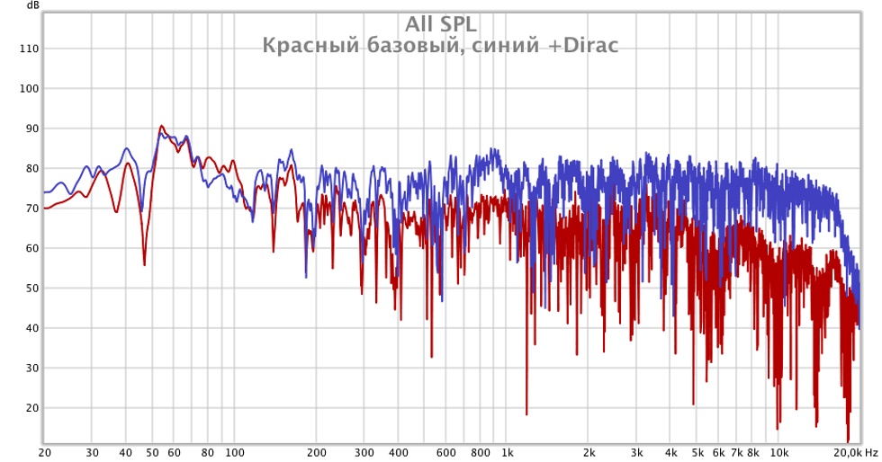

На графике то, что делает мой фильтр, выглядит вот так:
Красный - без DDRCв системе, синий через Dirac

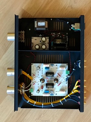

%22FOREM%22%20-%20SRPP%20ECC802%20%D0%BB%D0%B0%D0%BC%D0%BF%D0%BE%D0%B2%D1%8B%D0%B9%20%D1%81%D1%82%D0%B5%D1%80%D0%B5%.jpeg
Предусилитель "FOREM"
В общем-то, такое перепаять смог бы я и сам. Но, лучше конечно доверить эту процедуру Евгению.
А вот, если дать волю фантазии, правильнее было бы перенести селектор ближе к входам в этом случае. А вместо "перемычки", установить тумблер на задней панели или хотя бы внутри. В идеале активировать третье положение для выключателя питания - выключено/включено/включено под "внешний процессор". Там помнится было третье положение у этого переключателя, мы еще обсуждали, как его можно использовать. Но, тут уже придется реле встраивать.

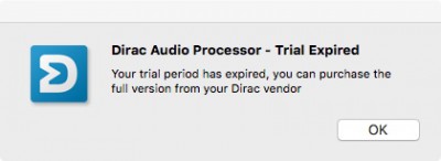

Конец триала (((

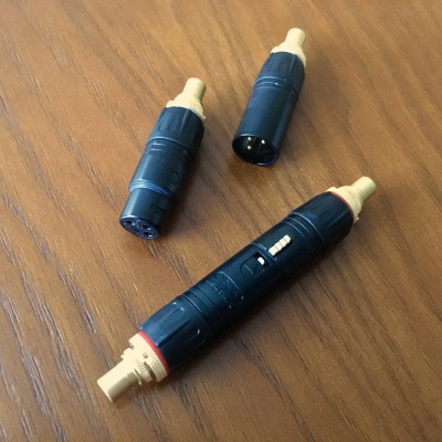

Сообщение Роман Мирошниченко » 21 сен 2017, 12:21
Приехали заказанные переходники.
Насколько все-таки это отличается от купленного в местном магазине (по цене-то точно :twisted: ). И насколько приятнее иметь дело с фирменной вещью. Очень четко и плотно фиксируются, ни малейшего намека на люфт.
Позвонил распайку, от моей отличается лишь тем, что корпус XLR везде распаян на "юбку" RCA. Т.о. "холодный"+"экран"+"корпус" все сводится в одном месте. И для входного, и для выходного переходника.
"Когда коту делать нечего..." )))

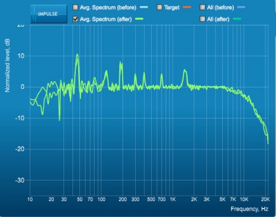

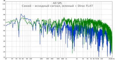

1) Измерил в REW исходную ситуацию после перестановки акустики;
2) Прогнал полную процедуру Dirac и загрузил фильтр (FLAT) построенный по ровной целевой кривой 0dB.;
3) Измерил получившийся звук в REW и отметил имеющиеся в АЧХ провалы;

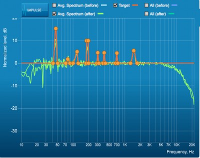

4) В редакторе фильтра Dirac создал, в противоположность провалам, пики. И сделал новый фильтр.
5) Измерил результат в REW.
Мои выводы:
Что-то вытянуть удалось, но на слух это не заметно совершенно. И некоторые провалы не исправляются. В лучшем случае, их рая сужаются. Такое ощущение, что на этих частотах микрофон глух. Ибо, даже создавая пики, я не вижу результата. Вот для примера фрагмент графика в крупном масштабе - провалы на 45Гц. и 200 Гц. (до и после коррекции):

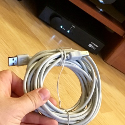

Сообщение Роман Мирошниченко » 22 сен 2017, 05:13
USB 2,0 5m
#295
Сообщение Роман Мирошниченко » 23 сен 2017, 11:13
Длинный кабель не работает. Компьютер не видит DDRC-22A. Увы, но это "юэсби два" - чуда не произошло.
А так хотелось править фильтры прямо с места прослушивания.
Да и микрофон можно было бы посвободнее перемещать. То, я так и не смог провести измерения для режима "диван".

#296
Сообщение poty » 23 сен 2017, 11:23
Для этого есть активные USB-удлинители. Я встречал даже с передачей сигнала через WiFi.

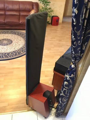

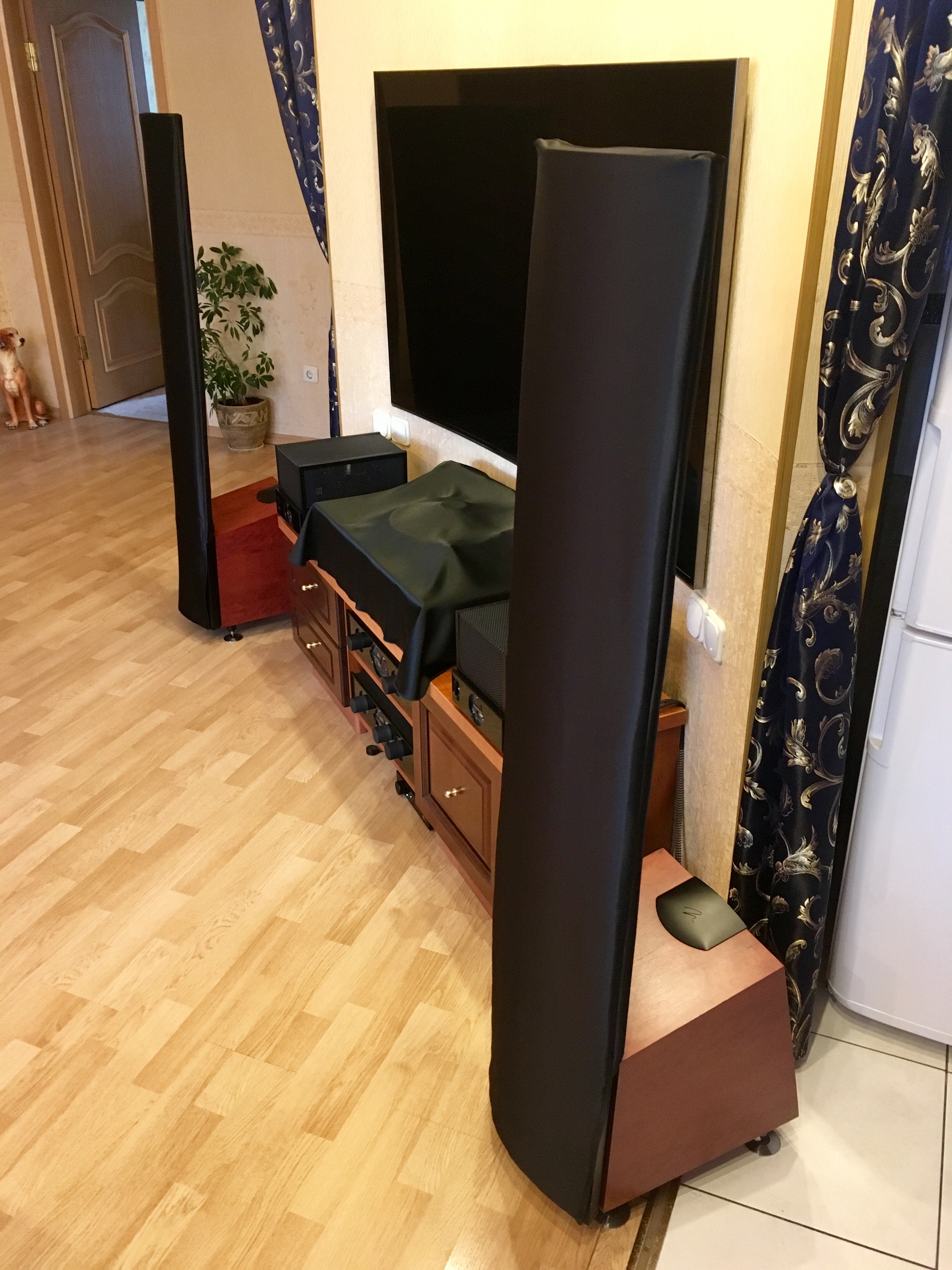

Моя гостинная представляет из себя "студию". Т.е. в нее объединены несколько помещений, в т.ч. кухня. И хотя, мы готовим преимущественно "здоровую пищу" и при этом весьма аккуратно (фритюр не шкворчит :wink: ). Это накладывает дополнительные требования к защите аппаратуры.
К тому же, вблизи от дома есть проезжая часть. Хоть район и "спальный", но копоть все-таки в воздухе присутствует.
Поэтому, я предпочитаю держать "тонкую" аппаратуру под чехлами, когда не слушаю музыку.
С Martin Logan в комплекте шли штатные чехлы. Весьма приличные. Но, надевать их было не очень удобно, заправляя вокруг сабвуфера. И когда снимаешь, сабвуферная часть сохраняет объем - никуда не пристроишь, мешаются в комнате. Поэтому были изготовлены новые - "чулок с фартуком". Снял - повесил на стул. И одеваются легко. Сшиты из шелка - только направь, сами скользят по панели вниз.
Хорошо получилось. Практично и дизайн сохранен.
P.S. Я не берегу аппаратуру "для последующей продажи". Но, для меня самого все эти вещи дороги (дороже денег, что за них заплачены). Еще бы, все они выстраданы и с каждой связана своя история. Легенда! А о Мартин Логанах, как подумаю, что они мне достались в состоянии новых, несмотря на возраст, это вызывает благоговение.
