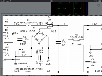

Подготовил первую партию.
Оба комплекта подключаются к трехпроводный сетевой линии.
Три штуки в ряд, это один входной фильтр на 2 А и два выходных от него. Выходные имеют соединение сетевой земли с сигнальной через диоды, сопротивление, конденсатор. Термисторы NTC не ставил, заменил проводом. Три перемычки.
Два в ряд, это входной и выходной на 2А- законченный фильтр. Сетевая и сигнальные земли не соединяются. Термистор стоит во входной плате. В выходной перемычка проводом.
В обоих входных платах поставил ноль сопротивления резистор SMD 1206.
Три платы в корректор на анодные трансформаторы и отдельно к трансам накалов ламп. Две платы для ушного усилителя
Монтаж понравился. Все совпало идеально. Чуток ножки дросселей и синфазных фильтров при монтаже иголочкой направил.
После страшилок с моточными изделиями, на поверку, их монтаж без проблем.
Из критики: повторение обозначений на разных платах: R1, R2, C1, C2- на разных платах при одинаковых обозначениях имеют разный номинал. То есть сопротивления R1 и R2, в зависимости от платы могут иметь номинал 390 кОм или 20? Логичнее было бы продолжить нумерацию после одной платы, при переходе на другую. Проект то один? Хотя если внимательно читать и контролировать процесс, это не засада.

Отлично! Почин есть! Здорово, что всё вошло без проблем! Даже есть определенный визуальный шарм.
Если можно - несколько вопросов:
- я так понял, что в первом комплекте в разрыв земель поставлены все три компонента? Это сделано намеренно? Я, если честно, в такой конфигурации включение не встречал, хотя никакой проблемы в нём нет.
- в каком виде предполагается использовать платы? 50 или 60мм, этажеркой или в ряд (или, может, вообще в разных частях корпуса)?
С нумерацией -это не ошибка. Дело в том, что платы делались под условия акции китайского производителя плат, поэтому я специально убирал все ассоциации с тем, что они используются как набор. Согласен, что по-хорошему должно быть явное различие позиционных обозначений. Как только наработается некий опыт применения - сделаю всё начисто с заказом здесь, в России. Проблема в том, что по стоимости это будет (с т.з.плат, с деталями - своя песня) в 2-3 раза дороже, дороговато бы вышло, если бы что-то не пошло и пришлось бы переделывать.

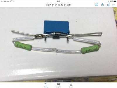

Если я правильно понял вопрос? Давно, по мотивам Хагермана в его корректоре, я соеденил сетевую землю с сигнальной через такую абракадабру: конденсатор 0,1 мкф, пара диодов встречно UF4005 и почти 150 Ом сопротивление. Из того что нашёл в тумбочке.
http://diyaudioprojects.com/Tubes/RIAA-Phono-Preamp/
В общем я цепочкой в сетевом фильтре решил поменять свои художества, перенеся их на плату фильтра.

Схема фильтра
По мотивам Хагермана

seurf писал(а):нашёл на плате козу, потом глянул плату на свет, Ан нет, так Дорожка идёт. В общем вопрос на внимательность, Новый год не скоро, фейверки преждевременны.
Вы имеете в виду, что имеется ошибка в схеме?
#108
Сообщение seurf » 28 сен 2017, 09:37
Нет, не понятное пока для меня, соединение дорожкой на выходной плате 2А выходных отверстий 12 и 13. Просто по логике входа и выхода местами не меняются, чтоб не путаться. А тут дорожкой под лаком они соединены ? Посмотрел нумерацию на схеме, она отличается.
Да ещё у Китайцев краска кончилась на наших платах. Все надписи полуразмытые на выходах.
Вот я и задумался про отв. 12; 13- Соединённые дорожкой.

Что за отверстия 12-13? Какое они имеют обозначение на схеме?
По поводу краски - да, я об этом сразу сказал, как только платы получил. С китайцами пока разбираюсь по этому поводу. Проблема не только в шелкографии (обозначениях), проблема ещё и в паяльной маске. На платах, которые я делал до этого, никогда не было "заплывов" (это когда маска оказывается на областях пайки) и "оголений" (это когда незащищённая часть дорожки оказывается не покрыта ничем). На этих платах у меня создалось впечатление, что их раскрашивали паяльной маской вручную.
Если есть неверное соединение - это нужно выяснить сейчас, иначе кто-нибудь на этом попадётся!
Кажется, я догадался. "12" - это непропечатанная J2. "13" - это непропечатанная J3. По схеме они соединены!
Выходная плата на 2А - единственный вариант, когда требуется внимание при соединении со входной платой. При подключении без включателя - необходимо обязательно соединять один из выходов входной платы с J5 (это отмечено в примечаниях к рисункам выше). При использовании включателя - плата полностью симметрична.

Переключился на возможную ошибку (как более опасное дело), пропустил вот это высказывание:
seurf писал(а):по мотивам Хагермана в его корректоре
Не хотелось бы выглядеть нудным, но Хагерман использует прямое соединение сигнальной земли с защитной землёй. Приведённая схема - Брюса. Хм... Здесь Вы меня уели! Как-то не замечал я от него таких художеств. Обычно он обходится параллельно соединёнными конденсатором и резистором.
Алаев Ян писал(а):Не слабовата перемычка?
По ней не проходит никакого тока. Эта перемычка соединяет центральную точку Y-конденсаторов синфазного фильтра с защитным заземлением.

#112
Сообщение poty » 28 сен 2017, 11:38
Если честно, я вообще планировал сделать плату без перемычки, памятуя о том, что если синфазный фильтр не нужен, то Y-конденсаторы просто не впаиваются. Но тогда получается, что теряется оригинальная идея, что одной перемычкой можно превратить двухпроводную плату в трёхпроводную. Решил пока оставить, хоть и не нравится мне наличие SMD-компонентов на полностью выводной плате. Выводные компоненты уже не проходят по расстоянию от соседних дорожек, к сожалению. Формат маловат для таких уровней переменных напряжений.
Сообщения: 5060
#113
Сообщение poty » 28 сен 2017, 11:54
Здесь мы снова говорим о двух "ипостасях" защитного заземления:
- Первая - организация контура короткого замыкания при попадании сколь-нибудь значимого потенциала на корпус. В этом фильтре данная функциональность реализована с помощью элементов разрыва земель. Эти элементы подключены к защитному заземлению напрямую.
- Вторая - организация контура протекания наведённого тока. Этим как раз и занимаются Y-конденсаторы. Через них не может проходить сильный ток - они в этом случае сразу уходят в обрыв - это их свойство как Y-конденсаторов. Большого тока через них также не может возникнуть по причине того, что потенциал всех элементов, кроме фазного, уравнен системой разрыва земель. Фазный же провод, при возникновении значительного тока (а это должен быть ток высокой частоты, так как ёмкость Y-конденсаторов - всего 1000пФ - и выбрана такой для того, чтобы не превысить безопасного тока утечки на промышленных частотах) защищён системой предохранителей.
