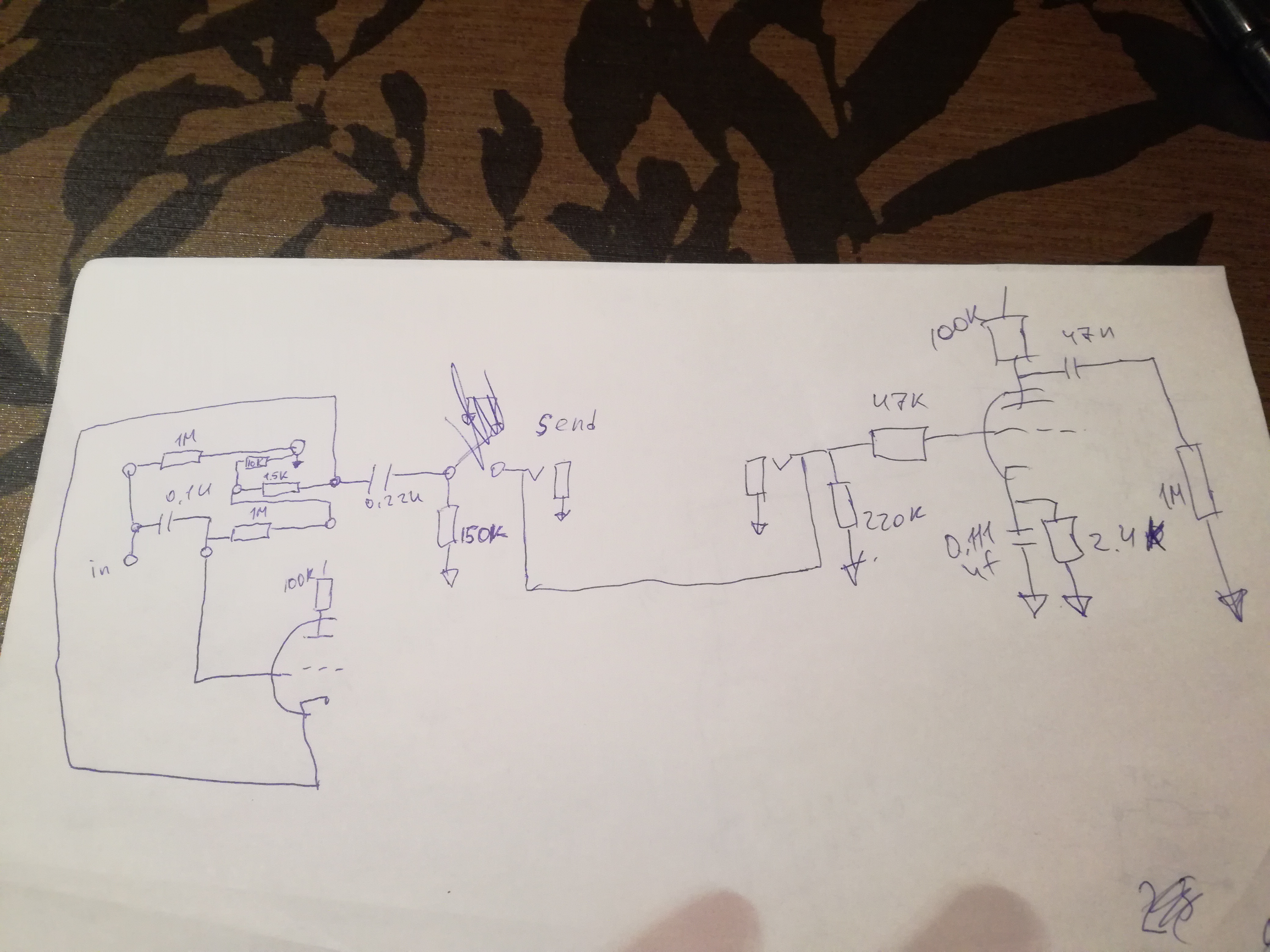

Сообщение Евгений Михеев » 06 окт 2017, 09:11
Хорошо, значит верно предположил!
Вот что снял у azg ещё в Ухте.
По сути все то же самое, только в катоде посыла 10к вместо 22 ( у нас источник тока).
И на входе возврата делитель. 47к/220к.
В катоде возврата странно малый 0.1мкф. возможно, компенсировать высокие.
Извиняюсь за угол поворота камеры.
По нашей схеме - я по сути выкинул 1 дополнительный канал. Вариант супер перегруза. С регулировкой Гейн и громкости оного.
На чистом собрал классический фендер.
Последний раз редактировалось Алаев Ян 06 окт 2017, 09:11, всего редактировалось 1 раз.
#217
Сообщение poty » 06 окт 2017, 10:44
Евгений Михеев писал(а):И на входе возврата делитель. 47к/220к.
Этот делитель я увидел во многих приводимых Вами усилителях. Я не совсем понимаю его смысл? Чего реально мы им добиваемся? Я допускаю, что у нас могут быть педали с разными конструкциями, но мы ведь можем одним регулятором на входе сделать на выходе нужный сигнал, разве не так? В результате - после делителя мы вынуждены ставить усилитель, чтобы дальше смочь раскачать фазоинвертор выходного каскада. С моей точки зрения - нелогично. Может, есть какая причина, которую я не вижу?
#218
Сообщение Евгений Михеев » 06 окт 2017, 12:17
Да, некоторые педали лишены ручки громкости! Упустил упомянуть это. Я встречал такие. Мне не ясно, почему так, но оные есть.

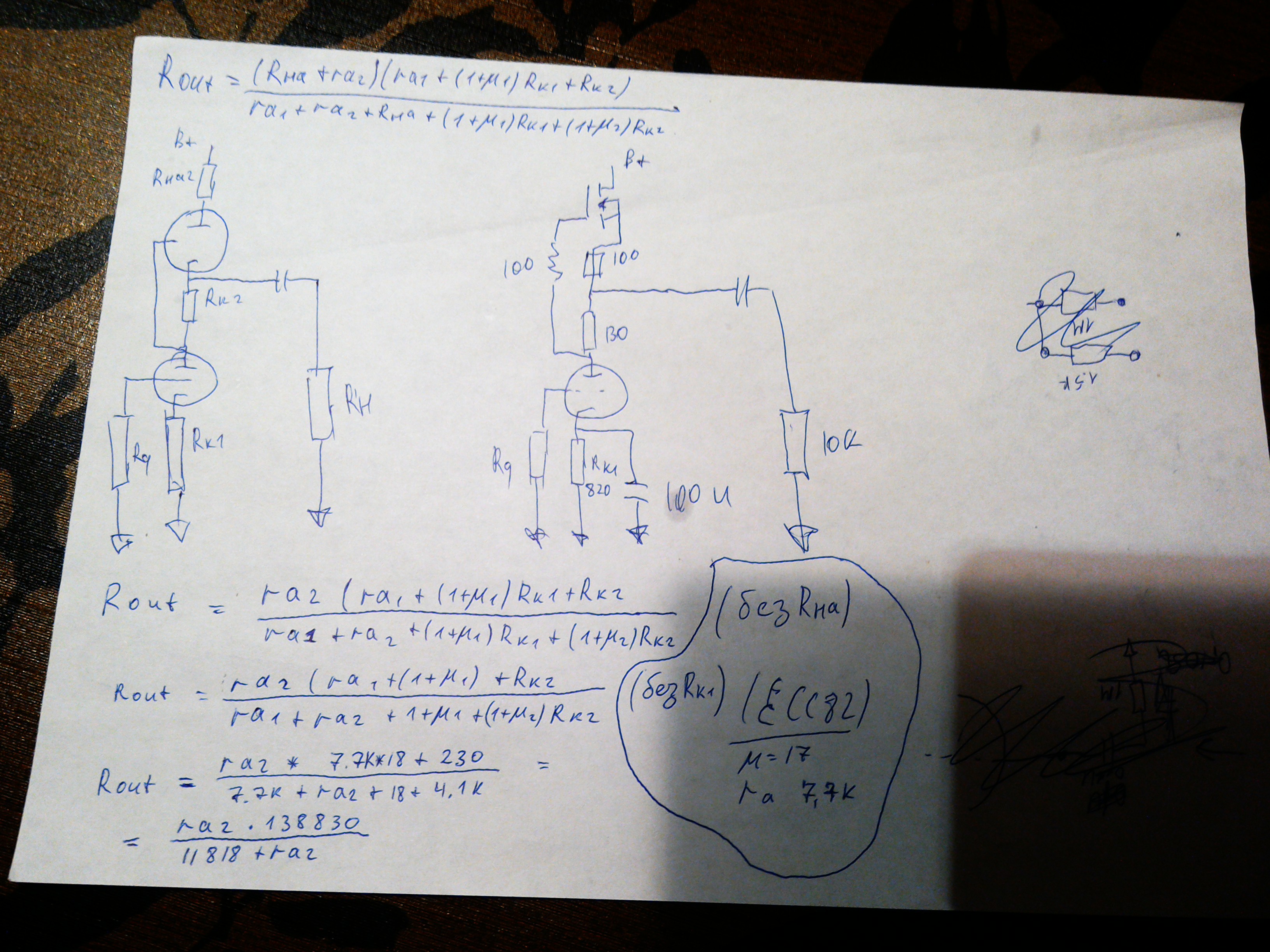

Я бы попробовал вот такую схему буфера Send:
Гибридный SRPP+
Я для примера поставил 12AU7, но здесь можно применять очень широкий набор ламп (включая нашу 6Н23П). Выходное сопротивление - примерно 2,5-3,5кОм для шунтированного катодного сопротивления и в районе 9-10к - для нешунтированного. Линейность сохраняется на нагрузках от 1к до 100к (можно поставить на выход 100к и не думать, что нагрузка будет большего сопротивления), SRPP обеспечит нужный ток даже на емкостную нагрузку... Единственный минус - усиление каскада (для 12AU7 оно составляет примерно 12 для незашунтированного катодного сопротивления). Нам усиление здесь, похоже, совсем не нужно.
#220
Сообщение Евгений Михеев » 06 окт 2017, 16:30
Насчет факта делителя на входе return. Я предположил, что некоторые педали могут иметь слишком большой "выхлоп", поэтому на входе делитель. Не знаю. Спрошу на форуме по этому вопросу тоже.
Я не против сделать send любым отличным от общепринятого (которого, вообщем то, нет).
Спасибо за схему, Владислав. Вспомню теорию по srpp, надо понять, что же Вы придумали :-)
Владислав, я тут формулоблудствовал немного.
Посмотрите, рассуждаю верно?
Взял формулу Rвых.
Убрал из нее Rна.
Потом убрал Rk1, ибо зашунтирован.
ra2 у меня нет (я так думаю).
Еще очень интересен финт 100+130ом в катоде верхней лампы.
