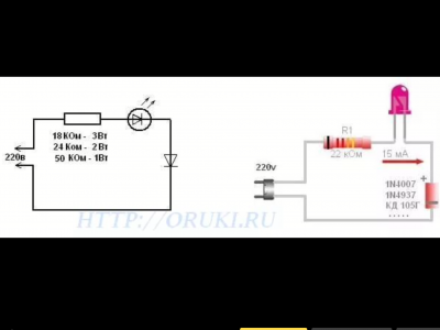

Со схемой включения не согласен: при таком включении обратно приложенное напряжение распределится между диодом и светодиодом в произвольном порядке, определяемом обратным током утечки. С учетом того, что обратное напряжение светодиода - всего 5В, его практически неминуемо пробьёт. Правильным вариантом является установка защитного диода параллельно-встречно светодиоду. Правда, в этом случае мощность балластного резистора придётся удвоить.

Ещё момент, связанный с расчётом тока: при 22кОмах и 220Вольтах получить ток в 15мА не представляется возможным. Полупериод будет ещё в 2 раза уменьшать действующее значение тока, так что при значениях, указанных на рисунке, эффективное значение тока будет в районе 5мА. Лично моё мнение- при таких токах светодиод будет светить очень ярко, я бы рассчитывал на 1-2мА.

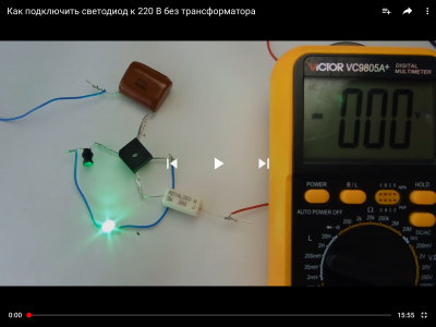

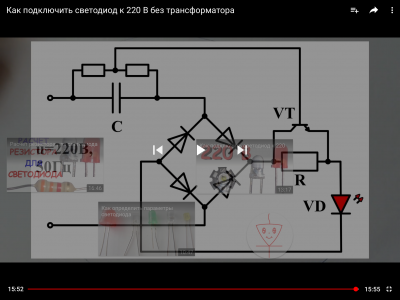

изобилует ошибками, но в целом показывает разброд и шатания... так сказать...seurf писал(а):трактат на тему включения светодиода
Вы должны понимать, что многие конструкции используются для осветительных или аналогичных им светодиодов. Использовать светодиод с мощностью 1Вт для индикации - по меньшей мере некрасиво. Если пересчитать, то, с учётом эффективности примерно 1:10 с лампой накаливания, это будет эквивалентно 10Вт лампе накаливания.Теперь по видео.
Вторая схема в видео не будет работать не потому, что светодиод будет мерцать, а потому, что в обратный полупериод, когда светодиод закрыт, всё напряжение сети будет приложено именно к нему и его просто тупо пробьёт, потому что типичное обратное пробивное напряжение у светодиода 5В.
Третья схема лучше, но ничем не отличается от того варианта, что предложил Ян. Да, вариант Яна (поддержанный мной) будет мерцать с частотой 50Гц, но это легко убирается с помощью электролитического конденсатора небольшой ёмкости параллельно светодиоду (для маломощного светодиода, который мы собираемся применять для индикации; для мощного светодиода его нужно будет увеличить и он будет не такой маленький).

Далее, переход к конденсатору. Это давно известная схема, широко применявшаяся до эры цифровых БП. Основных причин, по которой эту схему перестали применять, несколько:
- фактор нагрузки резко падает (это та самая реактивная нагрузка, с которой все борются, и корректор которой сейчас является обязательным в европейских сетях);
- конденсатор большой ёмкости, выдерживающий сетевое напряжение переменного тока - немаленький, часто результирующая конструкция оказывается без какого либо выигрыша по габаритам относительно трансформаторной схемы;
- отсутствует гальваническая развязка от сети (не то, чтобы это было важно для нашей схемы, но для каких-либо бытовых устройств это - серьёзная проблема);
- неисправность конденсатора - это неминуемая гибель всего, что стоит прямо за ним.
Ну, рассуждения о том, что конденсатор заряжается в сети переменного тока - это нонсенс, поэтому всё, что идёт далее - не более, чем подмена понятий. С какого-то момента рассуждения возвращаются на землю (пусковой ток, например), но решение настолько неэлегантное, что... (возвращаемся к тем же трансформаторам, пусть и с одной обмоткой, а расчёт он, почему-то, не осилил). Схему с транзистором вообще бессмысленно выполнять - она 100% не работает!
Для светодиодов малой мощности я бы использовал LR8 в токовом включении. С моей точки зрения самая лёгкая схема получается.

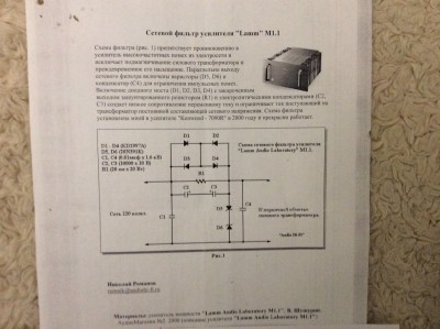

Начиналась эта тема с упоминания применения сетевого фильтра в усилителях Шушурина LAMM M1.1
Вот собственно описание этого фильтра из журнала АудиоМагазин N2 за 2000 год
http://megasim.ru/АудиоМагазин 2000 2/64
Собственно схема
