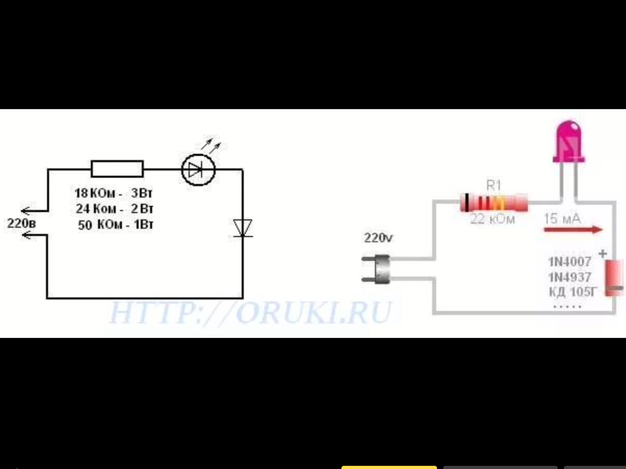

Появилась мысль, хотелка, если вместится в плату на будущий апгрейд.
Уж коль пошла такая пьянка и столько функций заложено в этом фильтре, не хватает цепочки индикации. Конечно, мне возразят, это паяется последовательно, все равно провода к светодиоды тянуть? Но так было бы культурнее! Да и свитые провода, без элементов, изоляция, КЗ?

Сообщение Евгений Михеев » 22 окт 2017, 11:09
Мысль крайне годная. Я использую плату Владислава выпрямления-стабилизации в своих проектах, там я нашел способ, как организовать питание диода - это очень удобно. Подготовил диод, припаяв провода, одел термоусадку, шурповертом скрутил провода и все - аккуратно, красиво, надёжно.

Сообщение poty » 22 окт 2017, 12:22
Со схемой включения не согласен: при таком включении обратно приложенное напряжение распределится между диодом и светодиодом в произвольном порядке, определяемом обратным током утечки. С учетом того, что обратное напряжение светодиода - всего 5В, его практически неминуемо пробьёт. Правильным вариантом является установка защитного диода параллельно-встречно светодиоду. Правда, в этом случае мощность балластного резистора придётся удвоить.
Про саму идею. Здравое зерно в ней есть, но реальность такова, что именно в таком варианте использовать индикацию будут немногие. Способов включения (тумблер, реле, твердотельные реле) и индикации (обычная лампа накаливания, светодиод, неоновая лампа, секторные индикаторы, накалы электронных ламп, шкалы и табло, экраны...) - полно, и каждый требует своего способа включения, часто не связанного с включателем сети как таковым. Но, согласен, при применении данных плат вне устройства нужно хоть какой-нибудь стандартный вариант индикации предусмотреть. Надо подумать только какой? Мощные греющиеся резисторы использовать не хотелось бы- незаполненное пространство будет всегда мозолить глаза. Короче, надо подумать.
О, Ян уже ответил по схеме включения. Прошу прощения за задвоение.
Ещё момент, связанный с расчётом тока: при 22кОмах и 220Вольтах получить ток в 15мА не представляется возможным. Полупериод будет ещё в 2 раза уменьшать действующее значение тока, так что при значениях, указанных на рисунке, эффективное значение тока будет в районе 5мА. Лично моё мнение- при таких токах светодиод будет светить очень ярко, я бы рассчитывал на 1-2мА.

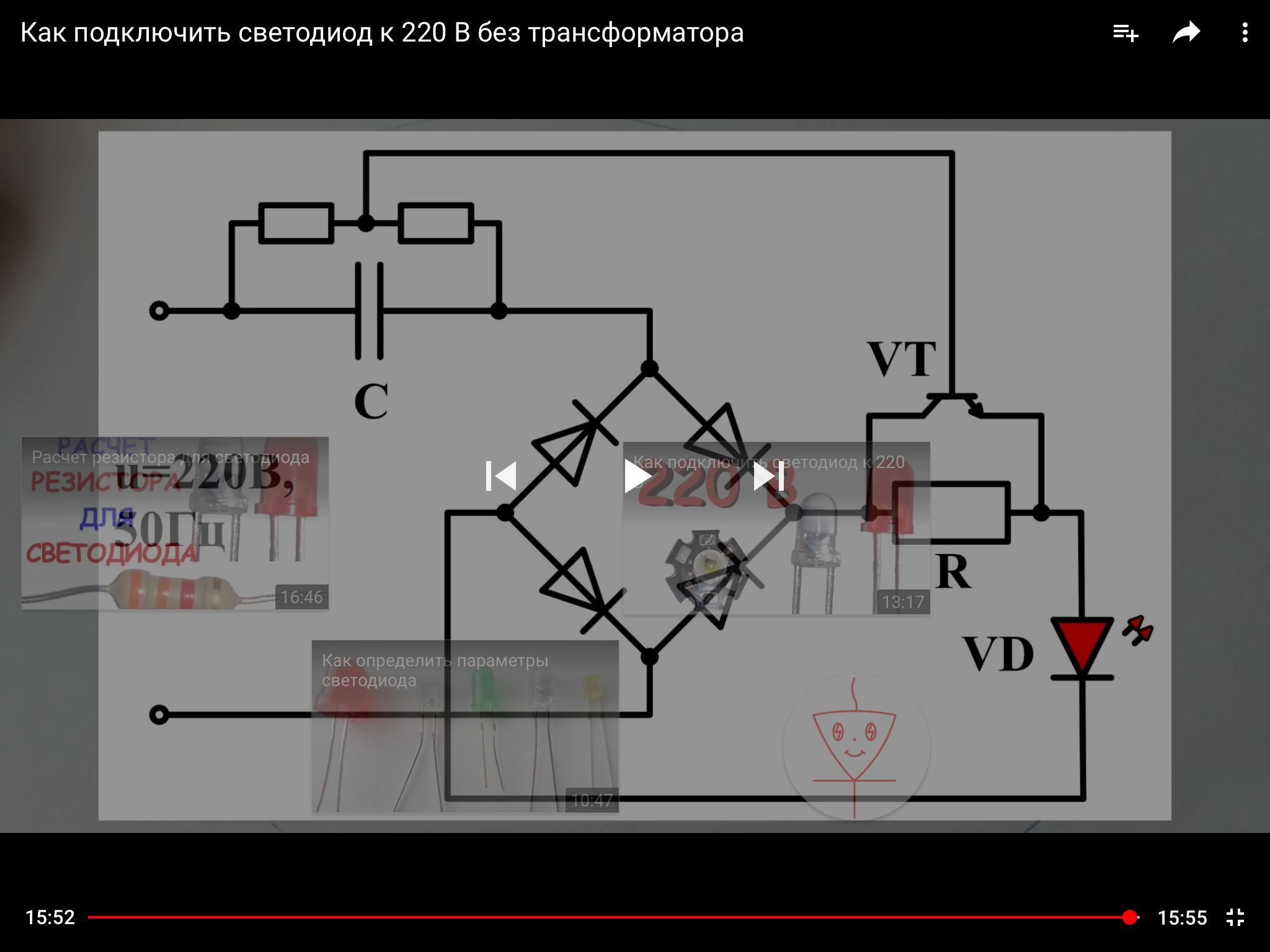

Сообщение seurf » 05 ноя 2017, 09:48
Целый трактат на тему включения светодиода, явно тянет на диссертацию, а если без шуток, то на отдельную платку:
Или чуть попроще

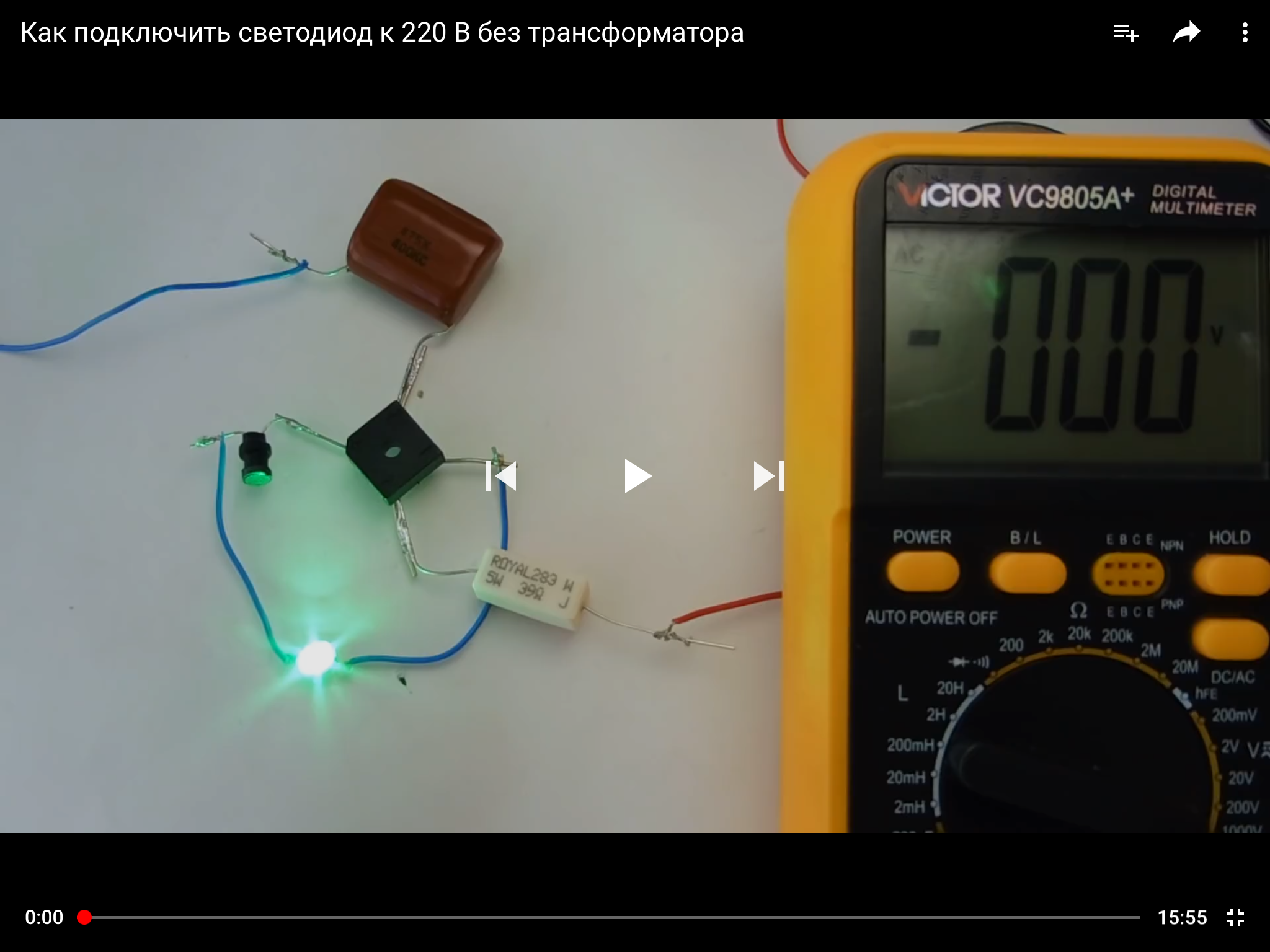

Сообщение poty » 05 ноя 2017, 20:00
seurf писал(а):трактат на тему включения светодиода
изобилует ошибками, но в целом показывает разброд и шатания... так сказать...
Вы должны понимать, что многие конструкции используются для осветительных или аналогичных им светодиодов. Использовать светодиод с мощностью 1Вт для индикации - по меньшей мере некрасиво. Если пересчитать, то, с учётом эффективности примерно 1:10 с лампой накаливания, это будет эквивалентно 10Вт лампе накаливания.Теперь по видео.
Вторая схема в видео не будет работать не потому, что светодиод будет мерцать, а потому, что в обратный полупериод, когда светодиод закрыт, всё напряжение сети будет приложено именно к нему и его просто тупо пробьёт, потому что типичное обратное пробивное напряжение у светодиода 5В.
Третья схема лучше, но ничем не отличается от того варианта, что предложил Ян. Да, вариант Яна (поддержанный мной) будет мерцать с частотой 50Гц, но это легко убирается с помощью электролитического конденсатора небольшой ёмкости параллельно светодиоду (для маломощного светодиода, который мы собираемся применять для индикации; для мощного светодиода его нужно будет увеличить и он будет не такой маленький).

Хотя, понимаю, что в этом случае использование диодного моста может быть более простым способом добиться нирваны.
Далее, переход к конденсатору. Это давно известная схема, широко применявшаяся до эры цифровых БП. Основных причин, по которой эту схему перестали применять, несколько:
- фактор нагрузки резко падает (это та самая реактивная нагрузка, с которой все борются, и корректор которой сейчас является обязательным в европейских сетях);
- конденсатор большой ёмкости, выдерживающий сетевое напряжение переменного тока - немаленький, часто результирующая конструкция оказывается без какого либо выигрыша по габаритам относительно трансформаторной схемы;
- отсутствует гальваническая развязка от сети (не то, чтобы это было важно для нашей схемы, но для каких-либо бытовых устройств это - серьёзная проблема);
- неисправность конденсатора - это неминуемая гибель всего, что стоит прямо за ним.
Ну, рассуждения о том, что конденсатор заряжается в сети переменного тока - это нонсенс, поэтому всё, что идёт далее - не более, чем подмена понятий. С какого-то момента рассуждения возвращаются на землю (пусковой ток, например), но решение настолько неэлегантное, что... (возвращаемся к тем же трансформаторам, пусть и с одной обмоткой, а расчёт он, почему-то, не осилил). Схему с транзистором вообще бессмысленно выполнять - она 100% не работает!
Для светодиодов малой мощности я бы использовал LR8 в токовом включении. С моей точки зрения самая лёгкая схема получается.

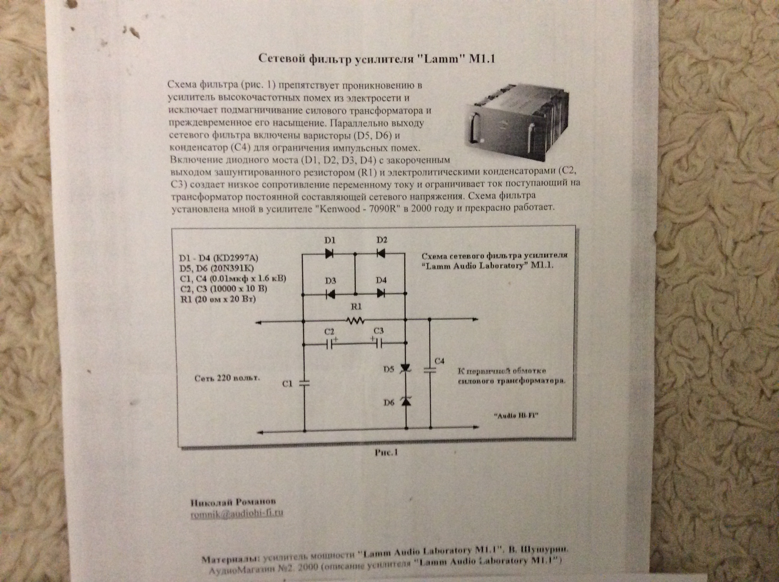

Сообщение seurf » 25 ноя 2017, 18:56
Начиналась эта тема с упоминания применения сетевого фильтра в усилителях Шушурина LAMM M1.1
Вот собственно описание этого фильтра из журнала АудиоМагазин N2 за 2000 год
http://megasim.ru/АудиоМагазин 2000 2/64
Собственно схема

Сообщение poty » 25 ноя 2017, 20:13
Это немного не такой фильтр, вернее, он не совсем от той гадости, что гасит наш фильтр. Он уменьшает постоянную составляющую на входе устройства. Сама система "гашения" меня немного смущает... Надо повнимательнее на неё посмотреть...

Сообщение seurf » 26 ноя 2017, 09:30
Ну да, там торы у него стоят 1900 VA от фирмы Plitron.
Сообщения: 5072
Поблагодарили: 671 раз
#157
Сообщение poty » 26 ноя 2017, 10:17
Я предлагал сделать модуль подавления постоянной составляющей. :-) Но не нашёл поддержки! :-)
