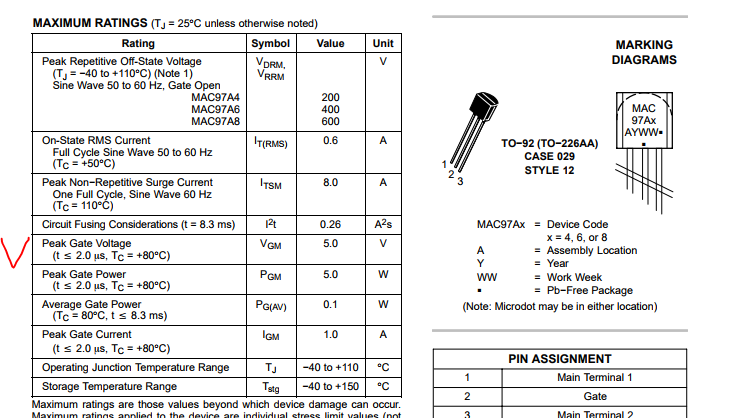

Под Вашу ответственность. Я не уверен, что управляющий переход выдержит 12В.

MAC97 если я верно сейчас посмотрел Datasheet на 5В, значит 12 не выдержит. Я предложил/предположил, это не значит, что я полностью прав.

Я не нашёл предельного напряжения gate на MAC97. Но у нас есть ещё управляющий переход полевика.

Я про эту цифру
Я почему-то подумал на нее.

Да, весьма похоже. Полевик напряжение выдержит. Надо думать.
