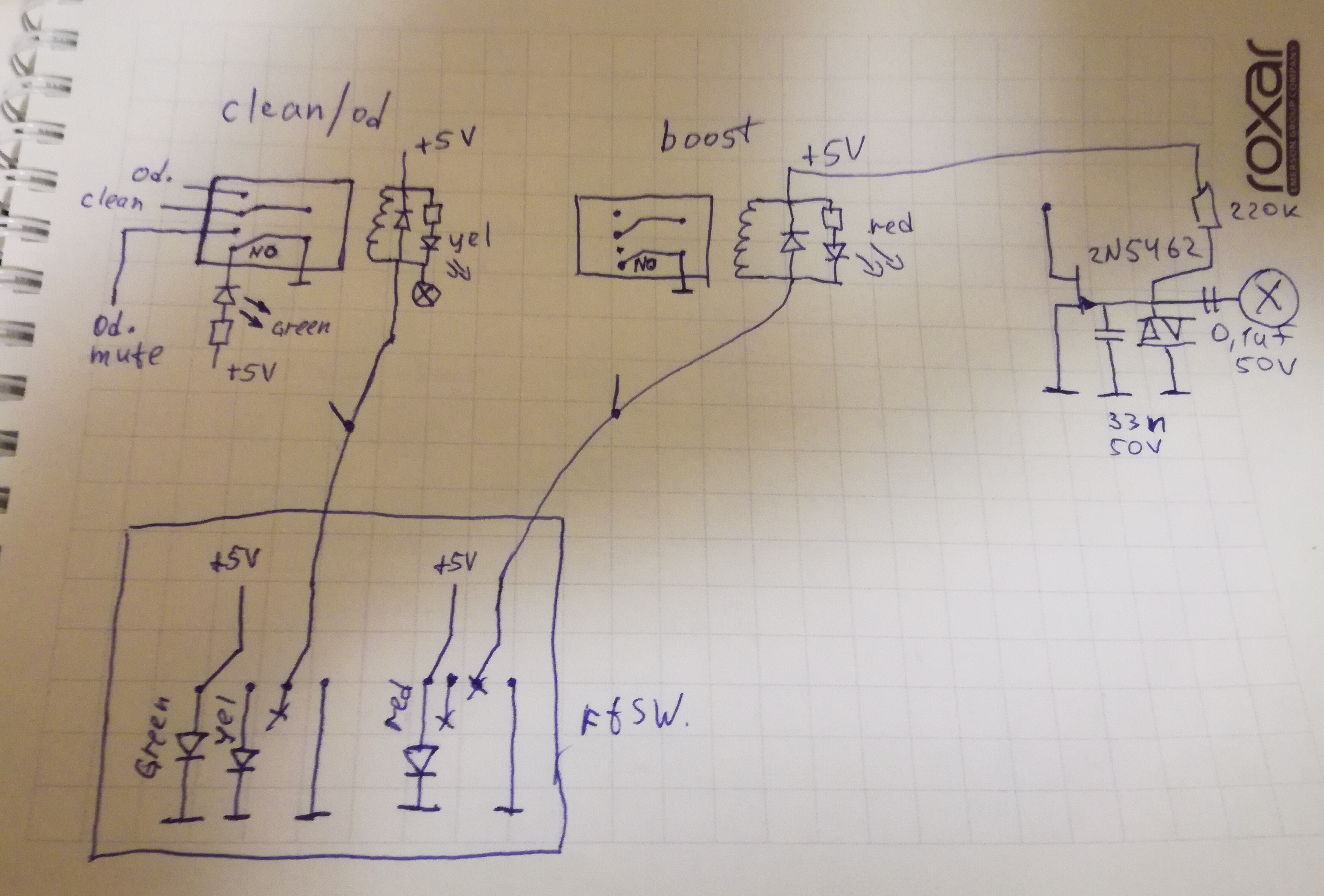

Я тут в дороге как мог накидал:)
Значит питаем это все безобразие от обмотки 6.3вольта, выпрямляя/стабилизируя после накала выходных ламп. Кстати, почему центральную точку делать нельзя?
Значит левое реле. На первую группу приходит чистый/овердрайв каналы, отправляется это на посыл српп.
Вторая группа контактов либо зажигает индикацию клин канала, либо землит точку овердрайв канала ( кажется, эту точку мы разместили после второго каскада канала овердрайв).
В выключенном состоянии это реле транслирует канал овердрайв. Во включенном - чистый канал. На активацию/деактивацию этого реле реагирует глушилка.
Второе реле (отрисовано не полностью) при активации включает канал буст (катод второго каскада).
Глушилка питается от этих же пяти вольт. Точку сброса сигнала на землю предлагаю выбрать либо на выходе первого реле перед посылом, либо перед возвратом.
Насчёт идеи использовать реле для управления тумблеров лицевой панели - вполне хороший вариант.
Или, блин, вообще эти тумблеры с лицевой панели убрать.... :-) надо чуть подумать.

Сообщение Евгений Михеев » 26 дек 2017, 18:15
Так, я добрался до Перми:) в Москве дикий снегопад, все рейсы летают с задержкой в3-4 часа.
Владислав, из того, что я накалякал, общая концепция вырисовалась? И это, идею Вашу с реле давайте реализуем. Оставим тумблеры на лицевой панели.
