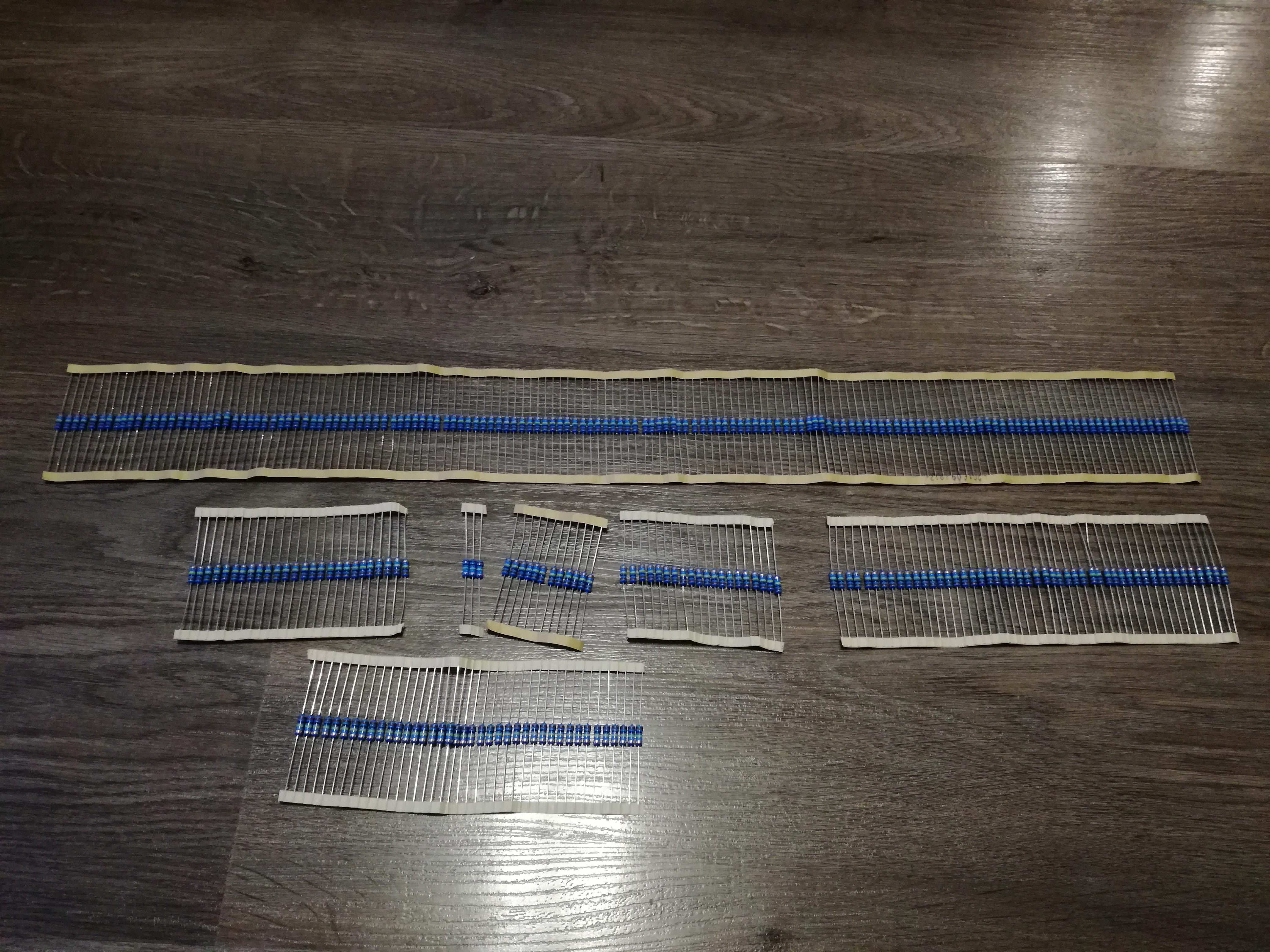

Сообщение Евгений Михеев » 23 дек 2017, 18:52
Можно делать МНОГО гитарников :-)
100k 1w Yageo metal film 300 штук.
Владислав, у нас остались ещё какие-то непроговоренные моменты?
