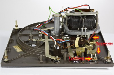

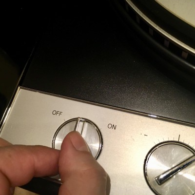

Сообщение Роман Мирошниченко » 30 дек 2017, 16:08
Garrard приподнес сюрприз под Новый год.
При выключении, тумблер заклинило.
"Включено"
"Не выключено" - дальше не поворачивается!
Питание отключилось, но все остальные перемещения внутренних рычагов не произошли.
Механика подводит! :evil:
Думаю, что какая-то из пружин лопнула.
А может, слетело что-то... В этом хитросплетении тяг и рычагов я до сих пор путаюсь.
Только, добраться в это место без полной разборки не возможно. И самая опасная процедура - извлечение Garrard из плинта. Очень он плотно в нем сидит, можно повредить плинт. Не дай бог лопина пойдет или просто лак поцарапается... Неудобство - расплата за красоту. Сейчас бы я пожалуй более функциональную конструкцию придумал. Но, я ведь совсем другую историю предполагал. :-)
Пожалуй, я после праздника этим займусь. Пока только ролик снял, чтобы не промялся от прижима. На выходных буду разбирать полностью. :smoke:

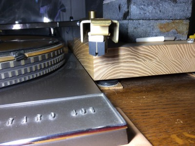

seurf писал(а):У меня вообще нет нижней затяжки винтов. Вернее я не применяю этот метод. Под проигрыватель, в районе винтов подложена Толстая кожа и все. Выходит из плинта свободно. А сам плинт, своей массой гасит все колебания и не передаёт их на проигрыватель.
К сожалению, Вы ни разу не поделились фотографиями своей конструкции, хотя не первый раз на нее ссылаетесь. :smoke:
seurf писал(а):Хотя сколько проигрывателей, столько и вариантов, наверное.
Совершенно с Вами согласен, ибо этот проигрыватель и разработан под самостоятельную установку в плинт.
Мне с плинтом не повезло, я об этом не раз писал в данной ветке. Вернее не повезло с мастерами-плотниками. Причем и во время последней доработки, установочное место не было расширено, хотя я конкретно указывал на необходимость данной операции. Увы, что это не сделано я понял только во время сборки, когда отступать было уже некуда. :think:
Но, сама "масса" клееной фанеры, да еще выдержанная уже несколько лет, да еще с очень качественно выбранной нишей (обеспечивающей уникальную жесткость, в отличии от дешевых конструкций со сквозной дыркой) - дорогого стоит. Потому и не могу решиться на изготовление чего-то другого.
Если говорить про правильную установку (т.е. предусмотренную разработчиком), то это:
1) в наклад, а не в потай (как у меня, за счет чего и расклинивает);
2) на прокладках-амортизаторах (между плинтом и шасси);
3) и конечно, винты нужны!.. Как же иначе зафиксировать от боковых смещений относительно тонармов? :eek:
Но, прокладки и их заменители (кожа в Вашем случае) хороши именно в штатной комплектации. Если мы увеличиваем на них давление (у меня это дополнительные 3 кг. - вакумный стабилизатор AT666 + тяжелый прижим-стабилизатор + неоригинальный шпиндель в корпусе из нержавейки) - прокладки теряют свою эффективность. Т.е. мы фактически прижимаем шасси к плинту... И тут уж (на мой взгляд) логичнее жесткое крепление к тяжелому плинту, который хорошо развязан от стойки. В этом варианте "масса" плинта гасит не только вибрации приходящие извне, но и все возникающее непосредственно в шасси.
P.S. Впрочем, это чисто мои эмпирические умозаключения, измерений в этой области я не проводил. Да и опыта общения с другими Garrard у меня нет :-)

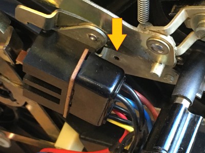

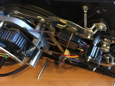

Починил!
#170
Сообщение Роман Мирошниченко » 04 янв 2018, 15:22
Отвалился крепежный винтик.
Понял это, увидев пустое отверстие.
Подобрал замену из крепежа для картриджей (резьба-то не метрическая!)
Привинтил - заработало.
P.S. Родной винт (зараза!!!) нашелся, когда проигрыватель уже был собран, установлен на место и полностью выстроен.
P.S.2 GARRAD из плинта на этот раз вышел с усилием, но «без фанатизма». И установлен обратно так же внатяг, но без перенапряжения. Повидимому, плинт все еще усыхает.

seurf писал(а):Роман за флуд в чужой теме, пожалуй мне спасибо не скажет.
Вовсе и не "флуд". Тем более - сам напросился. И очень даже благодарю за пополнение этой ветки. Я давно не считаю ее авторской. Она рождалась в период поиска, затем развивалась в борьбе с проблемами и вроде бы уже иссякла...
Я даже думал удалить ее, в свете общей чистки, устроенной Яном перед обновлением форума. Но, Garrard напомнил о себе.
seurf писал(а):В You Tube столько выложено этих проигрывателей, жизни не хватит все пересмотреть.
Но, все они там обезличены. А когда есть конкретный хозяин, очень даже интересно порасспросить про его подход.
Честно скажу, Вы меня удивили...
Нет, все в целом логично (в разрезе моего понимания концепции), но AT 666 здесь как бы из другого мира совсем... :think:
Как-то она не стыкуется у меня с таким подходом - Garrard, свободно лежащий на прокладках из кожи, и архаичные тонармы, далекие от точных настроек. Плюс и головы со сферическими кристаллами... :spy:
Но, интересно.
Хотя, я останусь верен подходу, воплощенному в моей конструкции. Считаю ее в большей степени прецизионной, чем увиденная.
Спасибо! :wink:
