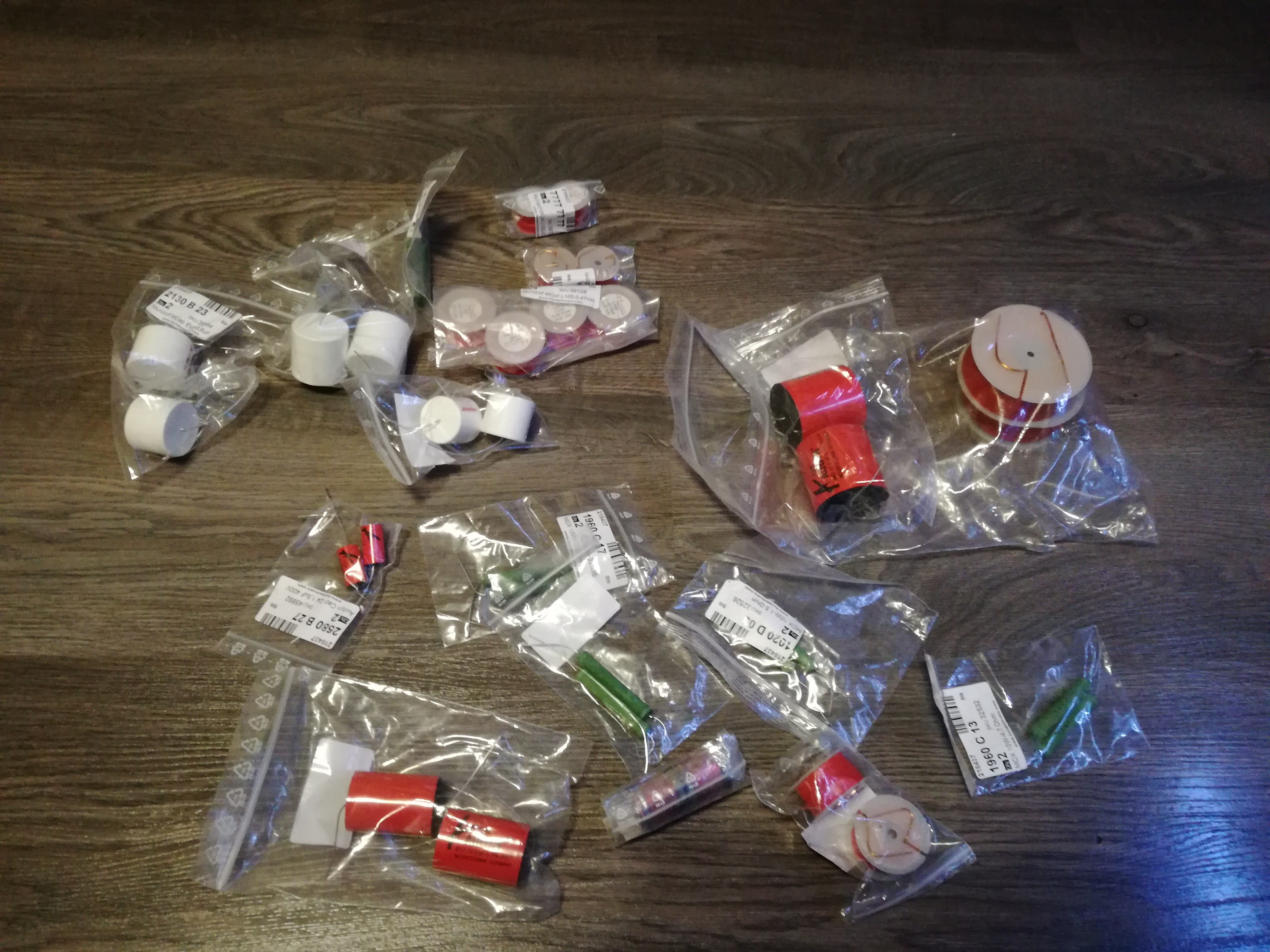

Таки докупил все детали для кроссовера
Впечатлили 47uF, массивные)
Отдельно стоит отметить Mundorf Evo - корпус полностью пластиковый, никакой отклеивающейся пленки. Куда лучше предыдущей реализации по тактильным ощущениям.

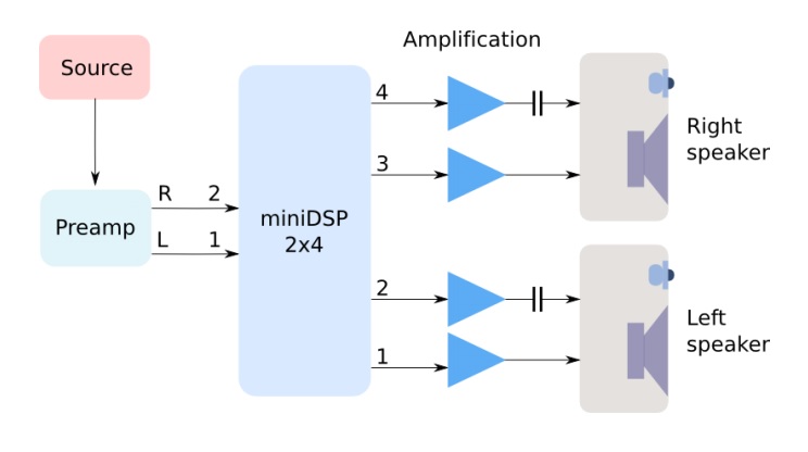

Цифровой, 24-х битный, двухполосный, балансный (отталкиваясь от предусилителя Евгения) кроссовер - 115 $
Правда:
- 48 кГц;
- пересылка у них +50 $;
- если в корпусе +10 $;
- доп плагин +10$...
...ну в общем, там есть из чего выбрать на эту тему. Но, цифровой кроссовер за 10 т.р. - это реально! Тем более, что и микрофон уже у Евгения есть! :wink:
... или четыре полосы:

Сам я только пытаюсь "грызть этот гранит"... Но, отчего же не помечтать-то. Нутром чувствую (и опыт с румкоррекцией это подтверждает), что путь к "акустике мечты" где-то в этой области начинается. :twisted:

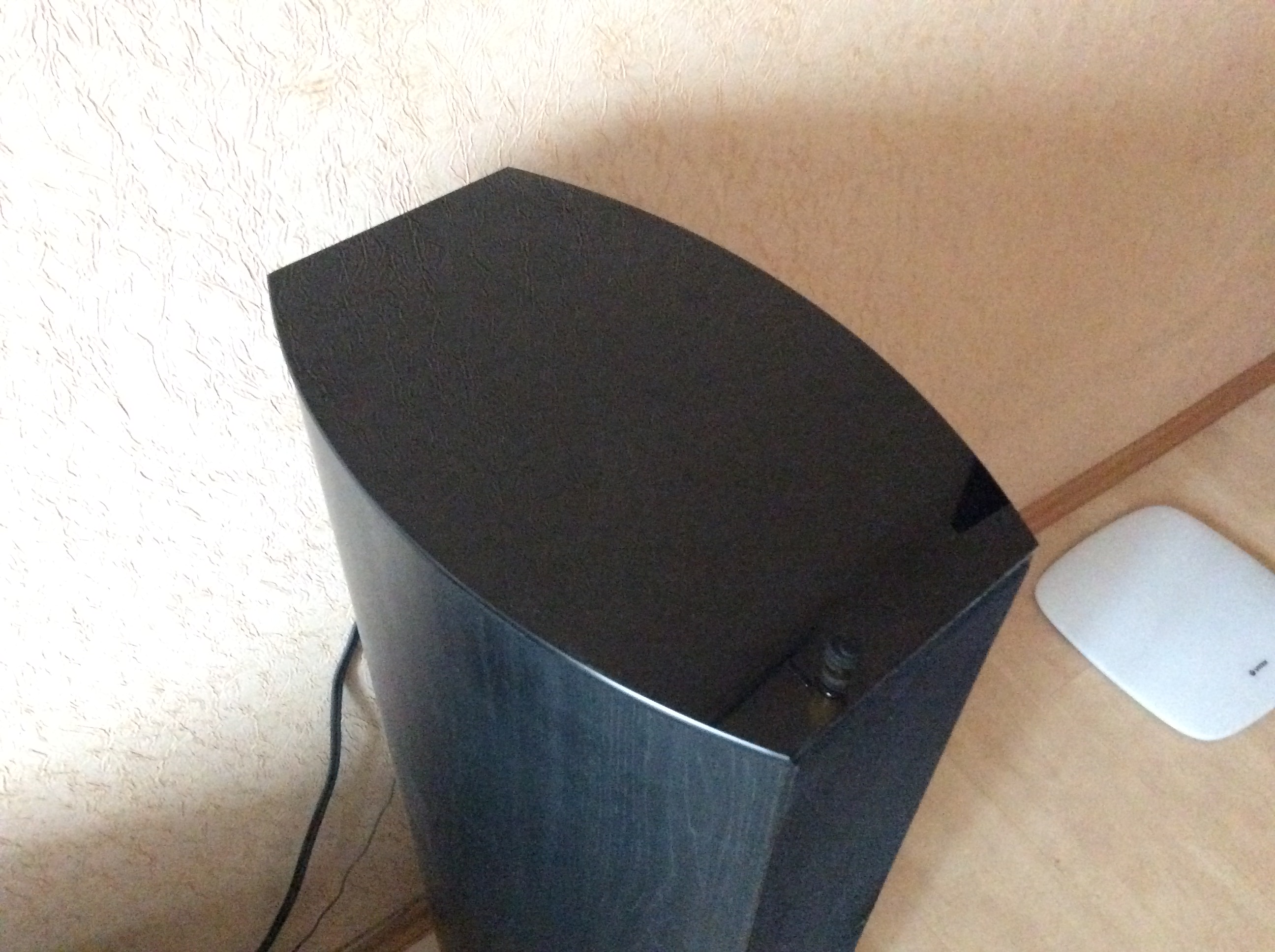

Я оживился ещё и потому, что у самого дома стоит, нечто напоминающее в сечении Вашу акустику.
Покупал в прошлом веке. Монстры с 5 динамиками. Не реализуемое в моих акустических реалиях.
Jamo 707

Очень мне эта форма по душе, правда я совсем запарился, когда внутренний объём в 32 литра насчитывал с этими гнутыми формами)
