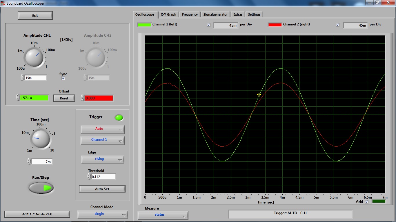

Сообщение Роман Мирошниченко » 13 май 2018, 12:38
Ну, хоть что-то более-менее красивое я получил.
Трек №5 со второй стороны "HI-FI news" - 300Hz vertical (L-R at 6dB; adjust for minimum mono output)
Тонарм Reed 3P с Goldring EROICA.
Смотрю в "инструкцию":
poty писал(а):Если азимут выставлен неверно, то на экране осциллографа будет фигура, напоминающая самую правую фигуру в верхнем ряду.
Класс!!!
:cry: :cry: :cry:
Еще бы понять, что означает "L-R at 6dB"
Смотрю инструкцию:
Немного понятно, что этот трек мне не подходит. Смешение на синусоиде, как раз и объясняет, почему при включении моно режима получим тишину. Хотя видно, что фазы не противоположны. И фигура овал, снова говорит о некорректно выставленной головке.

Сообщение Роман Мирошниченко » 13 май 2018, 12:52
Ха!!! Вот это я молодец!
Зацепился все-таки за сигнал на этом треке непосредственно с Piccolo. И смещение в каналах исчезло:
Получается, что картридж-то не виноват. Я еще вчера сомневался, что я так криво мог бы поставить картриджи на обоих тонармах.
Что-то в системе фазу коверкает.
Ну, попробую хоть какую-то пользу извлечь, найти виновника:
- фонокорректор;
- предусилитель;
- румкорректор в режиме "обход" (бай-пасс не предусмотрен).
