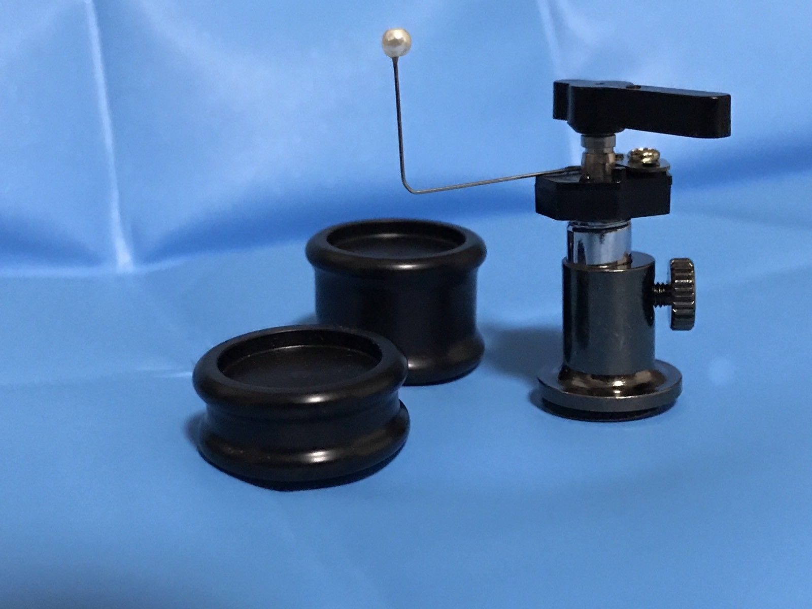

Вчерашний разговор натолкнул меня на одну интересную идею!
Как я не раз уже говорил, проблема выбора картриджа для DUAL CS455 - это автостоп. С одной стороны, проигрыватель достоин чего-то хорошего. С другой, конструкция сверх легкая - картридж должен иметь сверх-податливость. Но, ему придется двигать рычаг автостопа, т.е. испытывать дополнительную нагрузку.
Этот рычаг мне в принципе не нравится. Конструкция любого тонарма направлена на максимальную развязку с шасси. Его движение ничем не должно осложняться. А тут рычаг, который катает шарик...
Я предлагаю его снять. Совсем убрать.
Это не сложно сделать (поставить обратно сложнее). Но, автостопа не будет тогда. Проигрыватель будет стартовать в автоматическом режиме. Но, останавливаться не будет. А это куда более востребованная функция. :think:
Можно применить внешний автостоп. Типа Audio Techniсa AT 6006:
Или аналогичный (есть модели дешевле, есть дороже самого DUAL). Это снимет ограничения при выборе картриджа, о которых я говорил. Останется только фактор высоты картриджа.

Мы думаем в одинаковом направлении ... :hi:
Первая мысль после Вашей фразы, что игле приходится двигать рычаг автостопа - была надо посмотреть как его можно убрать , может поставить датчик движения тонарма... :-)

Сообщение Роман Мирошниченко » 20 май 2018, 09:55
Такой автостоп порядка 6 т.р. стоит на eBay. Но, если замахиваться на более дорогие головки/иглы, в этом есть смысл.
Я думаю, что и для звука такой апгрейд будет не бесполезен.
https://www.ebay.com/itm/Audio-Vinyl-Safety-Raise ... T&_trksid=p2060353.m1438.l2649
Нужно посмотреть завтра на проигрывателе, встанет ли он так, как надо.

Но, я так точно заморачиваться с DUAL не хочу. По-мне, AT6006 - самое то. Не дорого, а проблему решает. Не удобно, конечно, что его взводить придется каждый раз. Штатный то автомат этого не требует.
Нужно только прикинуть, есть ли для него место на проигрывателе. Там пластиковая накладка, рядом с тонармом. И возможно, этот автостоп слишком высок (даже без подставок), чтобы встать ПОД тонарм.
#170
Сообщение Роман Мирошниченко » 21 май 2018, 12:09
Думаю, автостоп AT6006 здесь разместить не получится. :sad:
