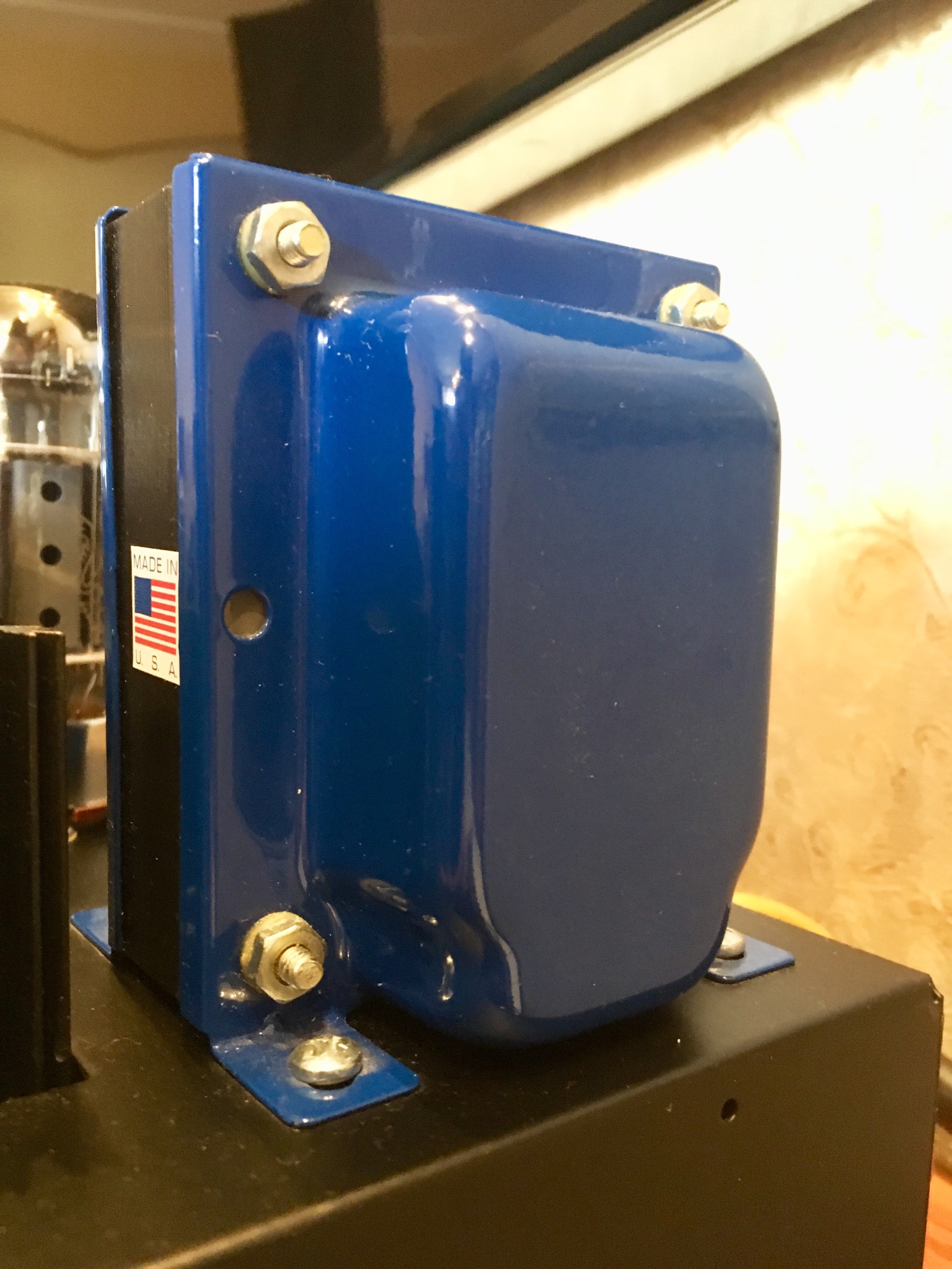

#81
Сообщение Роман Мирошниченко » 31 май 2018, 10:50
Можно конечно перейти на метрические размеры в этом месте.
Мне не нравится разношерстность использованных винтов (то шлиц, то крест...). Не нравятся их шляпки. И то, что они по длине винты торчат из гаек с обратной стороны трансформаторов.
На хромированных крышках это будет не красиво.
Можно было бы все винты заменить на черные под шестигранник. Тем более, что я хочу еще и корпус стянуть дополнительно (верхнюю и нижнюю панели). Это значит, что как минимум еще две шляпки появятся на виду.
Но, мешать в одном устройстве разный крепеж... дюймовый и метрический... ??? :think:
#82
Сообщение Евгений Михеев » 31 май 2018, 14:05
Роман Мирошниченко писал(а):Можно конечно перейти на метрические размеры в этом месте.
Замена
Самое в этой ситуации
1 Исполюзовать метрические стойки
2 все винты искать в дюймовом исполнении
Первое мне кажется самым простым и логичным
[upd=1527765077][/upd]
https://www.ebay.com/itm/M4-6mm-M4-Male-to-Female ... e317:m:m-2-m_km85go_2_vScj1mEQ
#83
Сообщение Роман Мирошниченко » 31 май 2018, 14:24
Спасибо, Евгений. Займусь.

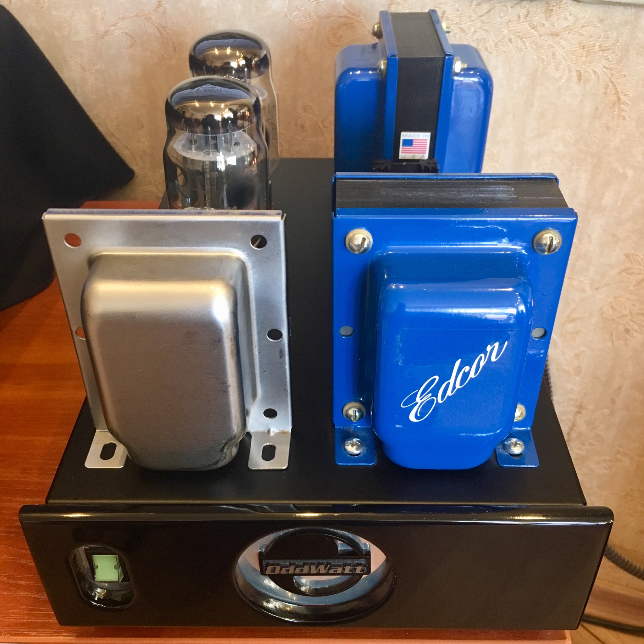

#100
Сообщение Роман Мирошниченко » 29 июн 2018, 07:42
Даже неокрашенные, эти крышки мне больше по вкусу.
Синий цвет трансформаторов изначально отталкивал меня в этих усилителях. Сейчас я вроде, как свыкся с таким внешнем видом. Но, все-таки попытаюсь от этого избавиться.
Гальваньщик подтвердил сегодня возможность хромирования «под зеркало». Но, как и предполагалось, установочные «ушки» нужно отрезать. Они мешают полировке.
Значить, нужно что-то придумывать. :think:
Самый простой вариант - точно такие же уголки. Их так же можно отхромировать.
Но, как-то меня не восхищает такой вариант. Оставлю его, как основной, но поищу другие идеи.
[upd=1530247796][/upd]
С другой стороны, определенный плюс от "уголков" можно извлечь, если их повернуть на 180 градусов. Установочной площадкой вверх!
Тогда резиновые демпферы не поднимут трансформатор (уйду от "избушки на куриных ножках). :think:
[upd=1530247960][/upd]
Так же, это позволит спрятать нижние винты на крышках. Получится, что на виду только четыре винта из шести. Это тоже плюс для меня!
[upd=1530248742][/upd]
