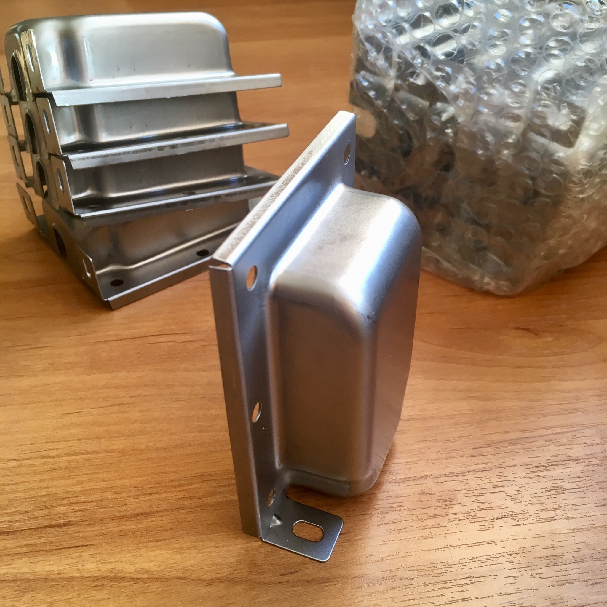

Сообщение Роман Мирошниченко » 28 июн 2018, 21:00
Пришли крышки на трансформаторы...
И ведь надо было мне просмотреть, что они парами продаются...
Нужно мне восемь, хотел заказать с запасом десять, а взял и купил ДВАДЦАТЬ!
:razz: :razz: :razz:

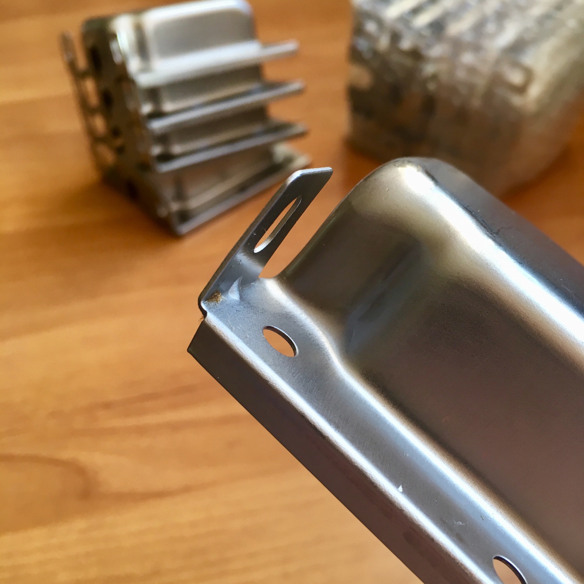

#100
Сообщение Роман Мирошниченко » 29 июн 2018, 07:42
Даже неокрашенные, эти крышки мне больше по вкусу.
Синий цвет трансформаторов изначально отталкивал меня в этих усилителях. Сейчас я вроде, как свыкся с таким внешнем видом. Но, все-таки попытаюсь от этого избавиться.
Гальваньщик подтвердил сегодня возможность хромирования «под зеркало». Но, как и предполагалось, установочные «ушки» нужно отрезать. Они мешают полировке.
Значить, нужно что-то придумывать. :think:
Самый простой вариант - точно такие же уголки. Их так же можно отхромировать.
Но, как-то меня не восхищает такой вариант. Оставлю его, как основной, но поищу другие идеи.
[upd=1530247796][/upd]
С другой стороны, определенный плюс от "уголков" можно извлечь, если их повернуть на 180 градусов. Установочной площадкой вверх!
Тогда резиновые демпферы не поднимут трансформатор (уйду от "избушки на куриных ножках). :think:
[upd=1530247960][/upd]
Так же, это позволит спрятать нижние винты на крышках. Получится, что на виду только четыре винта из шести. Это тоже плюс для меня!
[upd=1530248742][/upd]
