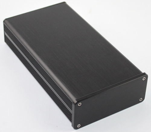

- в качестве универсального корпуса ( под одну плату, или под две ярусами) предлагаю такой вариант.
Это "китайский" магазин. Корпуса режут любой длины из имеющегося профиля. В качестве опций: прорезь отверстий (для выключателей и вентиляции), лазерная гравировка и шелкография, цвет...
Нам подходят два варианта 90х90 или 74х90 (предлагаю определиться по чертежам)
Если есть интерес - можем попробовать в этом проекте сделать у китайцев полный корпус.

Я так понял, Вы еще рассматривали вариант с корпусом под 2 платы
Но он не так хорош собою чисто внешне)
[upd=1530598725][/upd]
Хотя лично я бы взял два таких, например
https://ru.aliexpress.com/item/1707-power-ampliif ... Test=ae803_1&priceBeautifyAB=0
И поставил один на другой, смотрелось бы весьма однородно

Евгений Михеев писал(а):Я так понял, Вы еще рассматривали вариант с корпусом под 2 платы
Это я предложил, если у ВАС с Владиславом есть интерес попробовать заказать у китайцев корпус с полной отделкой.
Его могут сделать любой длины и любой отделки. Плюс отверстия, надписи... Т.о. есть вариант сделать все при покупке.
Но, я не возьмусь с китайцами общаться... Если только Вы. Я вообще на "али" не покупаю, у меня постоянные "непонятки" с описанием товара.
Этот вариант мог бы получиться интересным. Он наиболее компактен, одинаков для обоих б/п и если будут качественные надписи и отверстия вентиляции (в нужных местах)... На мой взгляд хороший вариант.
Евгений Михеев писал(а):Хотя лично я бы взял два таких, например
Этот корпус под одну плату пятивольтового излишне велик.
"Размер Терминала: ширина = 172 мм, высота = 68 мм, глубина = 261 мм
Внутренний размер: ширина = 158 мм, высота = 58мм. глубина = 250 мм"

Я с Piccolo столкнулся, что корпус небольшого размера подобрать куда сложнее, чем полноценный.
Давайте тогда хотя бы примериемся.
poty писал(а):Я мельком на страницу посмотрел - там вариантов профилей под сотню.
Их не так уж и много. Под размеры наших плат я только два и отобрал (оба в моем сообщении). И к сожалению, это не самый интересный профиль.
Должен сказать, что магазин мне не понравился организацией информации. Если они "пляшут" от профиля, логично с его ассортимента и начинать. Затем предлагать опции обработки. И в итоге показывать готовую продукцию, как пример.
По крайней мере, я находил в России компанию, которая делает подобное же. И там было именно так. Но, с единичными заказами они не связывались. Это было в эпоху, когда я корпусами для преда и корректора занимался.
Евгений Михеев писал(а):самое логичное - крепить плату в пазы, просто как на салазках
poty писал(а):Как вариант - сделать "переходник" - ушки к существующим платам.
Я так и думал. Для профиля 74х90 "ушки" не понадобятся, если плату сделать уже на пару миллиметров. Не 70, а 68.
Но:
poty писал(а):Не уверен, что нам хватит высоты снизу платы.
Скорее всего это так.
Я предполагал применить корпус меньшего размера. Из профиля 74х90. Рассчитывал, что в него уместимся.
По широкой стороне (между платами) с обеих сторон сделать прорези для вентиляции.
Но, боюсь по размещению прямо-таки впритык.
Прошу меня проверить, но получилось так:
Ширина платы - 69,85
Расстояние между платами (друг к другу) - 54,61
Расстояние от платы до стенки корпуса - 8,55
Как я понимаю, мы не пройдем и по второму параметру (между платами). Причем и во втором, приведенном мною профиле 90х90, эта ситуация не улучшится.

Тщательно просмотрев каталоги профилей по внутреннему размеру, я могу сказать, что выбор увы не велик.
Единственный вариант:
Но, меня такой вариант не впечатляет. :fie:
По размеру он уже значительный, сопоставим с отобранными мной готовыми корпусами. По расстоянию "под платой" мы не выигрываем. По ширине платы есть запас (можно не обрезать, а чуть увеличить). Но, по расстоянию между платами, этот запас уж больно значительный. Для "двух-платного" это не мешает, но "одно-платному" такой простор предоставлять - жирно слишком.
Я предлагаю еще раз подумать о профиле 74х90. Посмотреть, как платы встанут друг над другом. Не упрутся ли лбами трансформаторы. И можно ли перенести из-под платы детали на другую сторону.
Если не получается - брать готовые корпуса, что я отобрал.

Я не хотел бы подгонять в этом проекте, но у нас повис вопрос "моделирования":
Роман Мирошниченко писал(а):Я предлагаю еще раз подумать о профиле 74х90. Посмотреть, как платы встанут друг над другом. Не упрутся ли лбами трансформаторы. И можно ли перенести из-под платы детали на другую сторону.
Евгений мне отписался, что заказал трансформаторы, как я понимаю - их размер может оказаться иным?
Я думаю, что мы очень хорошо можем установить платы в небольшом корпусе, размещая их "валетом". Когда одни "высокие" детали расположены зеркально по отношении к подобным же второй платы.
Перфорация, заказанная в корпусе, обеспечит вентиляцию.
Но, я не видел этих плат и не могу предположить возможно ли такое их расположение.
