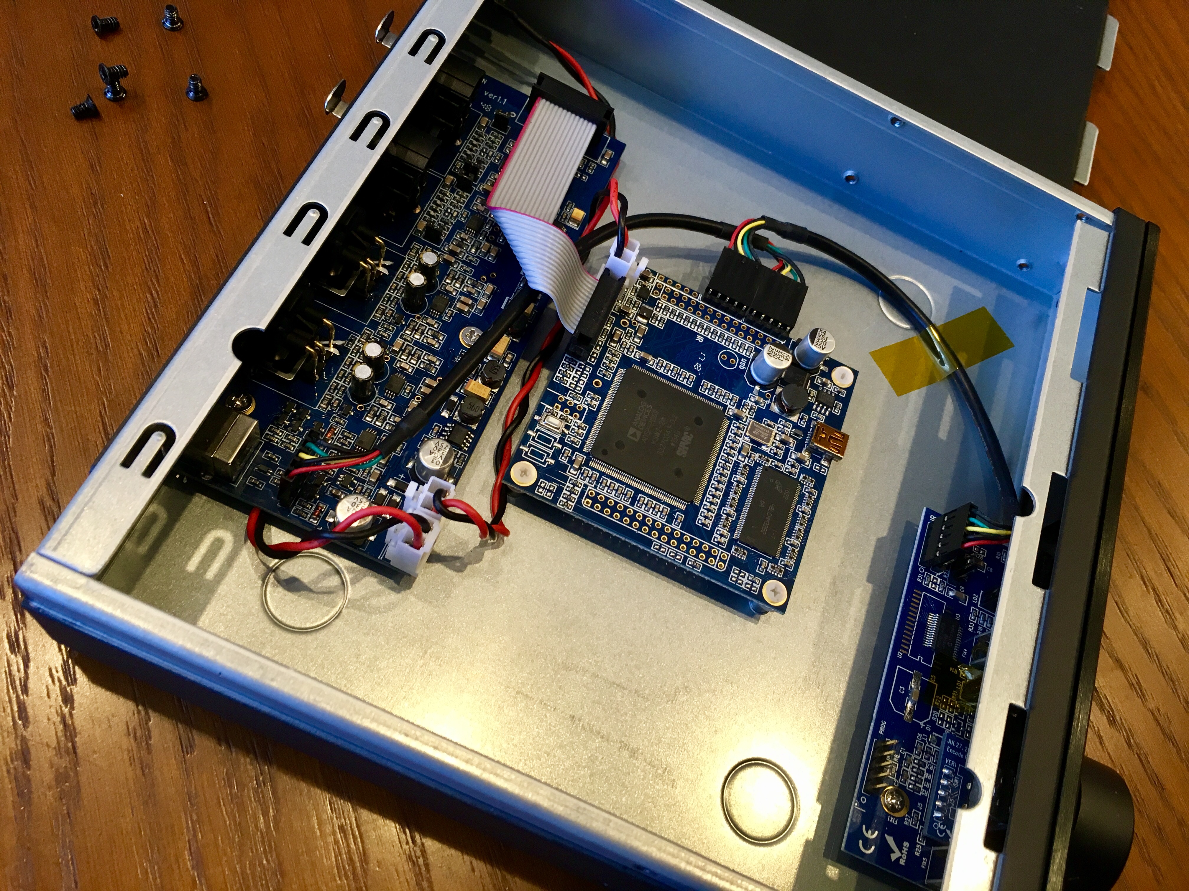

Сообщение Роман Мирошниченко » 22 июл 2018, 12:36
poty писал(а):За счёт уменьшения количества отверстий 220В и DC теоретически можно ещё уменьшить длину платы примерно на 10мм. Это если нужно.
Лично я всегда за любое возможное уменьшение габаритов. Хотя, когда корпус полупустой (как в моем румкорректоре), это меня тоже не впечатляет.
Думаю, что сейчас мы уложимся в корпус глубиной 250 мм. Даже с учетом торчащих из него коннекторов, он хорошо встанет на любую полку... :think: Пока, я не вижу целесообразности уменьшения длины платы.
Но вот, что меня волнует.
Что с предполагаемым выделением тепла?
Чрезмерная теснота внутри корпуса в этом не на благо ведь.
А если делать обширную перфорацию в предполагаемом алюминиевом корпусе из профиля - это может его серьезно ослабить.
