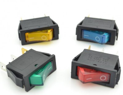

Сообщение Роман Мирошниченко » 22 июл 2018, 12:09
poty писал(а):стоит подумать о snap-in конструкциях
О чем речь?
Типа такого, на защелках?
Зеленый смотрелся бы не плохо... Но, тут строго с толщиной панели... :think:
Евгений Михеев писал(а):Я фильтров снап ин не встречал честно говоря.
poty писал(а):Например
Надежна ли такая установка будет? :think:
Корпус у нас довольно таки легкий, а сетевой разъем порой довольно-таки туго вставляется в гнездо...

"Зацепился" за такой выключатель потому, что это позволило бы не делать надписи на фронтальной панели.
На моноблоках OddWatt такое решение сейчас.
