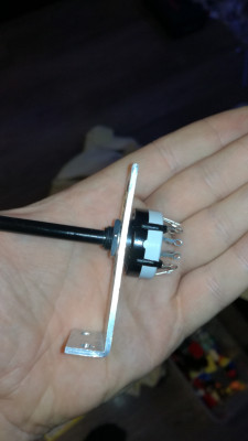

Сообщение Евгений Михеев » 17 ноя 2018, 17:55
Есть важный момент, требующий обсуждения.
Мы, помнится, имели проблему при переключении земель.
Напомню, у нас было реализовано переключение земель вместе с каналом.
Тут вот какое дело - надо понять, как мы поступим сейчас - оставим как было либо объединим земли?
На случай объединения у меня есть классный малогабаритный rotary switch под это дело от англичан lorlin.
Единственное - он на 2 контактные группы. Тоесть щелкать он может сигнал правого и левого канала, без земли.
Если рассмотреть такой вариант - я бы разместил его МАКСИМАЛЬНО близко ко входам и обошелся бы вообще без экранированного провода, заодно попробовал бы высококласный одножил в тефлоне от mundorf.
Сейчас фото сделаю....

#503
Сообщение Евгений Михеев » 17 ноя 2018, 17:58
По концепции этот переключатель схож с тем, что установлено сейчас - медь в серебре.
По переключаемости мягче

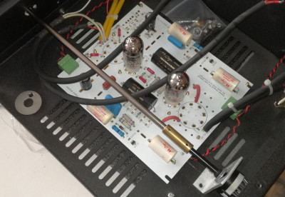

#515
Сообщение Евгений Михеев » 18 ноя 2018, 11:16
Вот так можно разместить вал, ничего не задето

Сообщение poty » 18 ноя 2018, 11:57
Вот мне и непонятно, что у нас меняется? Как планируется всё соединить?
Как видится это мне:
- переносим переключатель с разрывом земель к задней стенке;
- оставляем принцип единой земли (звезда), по хорошему бы тогда развернуть плату на 180 градусов;
- вместо соединения селектор - регулятор громкости делаем селектор - выход на петлю;
- выход на петлю и вход из петли соединяем тумблером (до сих пор непонятно, как это будет сделано механически - чем можно в шильде проделать аккуратное эллипсовидное отверстие для переключения);
- вход из петли: земля на звезду, сигнал в экранированной паре - на регулятор громкости, возврат с регулятора - второй провод в паре, экран соединяет звезду и земляной вывод переменного резистора.
Но это сработает чисто только при разрыве земель. Если есть какие другие идеи, прошу высказывать.

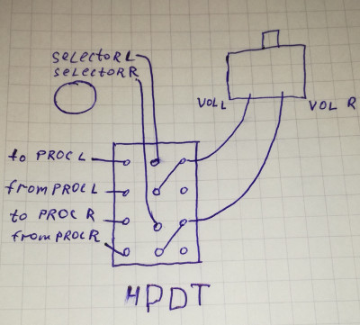

#517
Сообщение Евгений Михеев » 18 ноя 2018, 12:18
Сначала валожу схему переключения сигнала :)

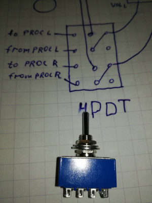

#518
Сообщение Евгений Михеев » 18 ноя 2018, 12:22
А зачем эллипсовидное? Обычный круг под тумблер

#520
Сообщение Евгений Михеев » 18 ноя 2018, 12:31
Соглашусь, я усложнил коммутацию на тумблере - сейчас прикину вариант попроще...
