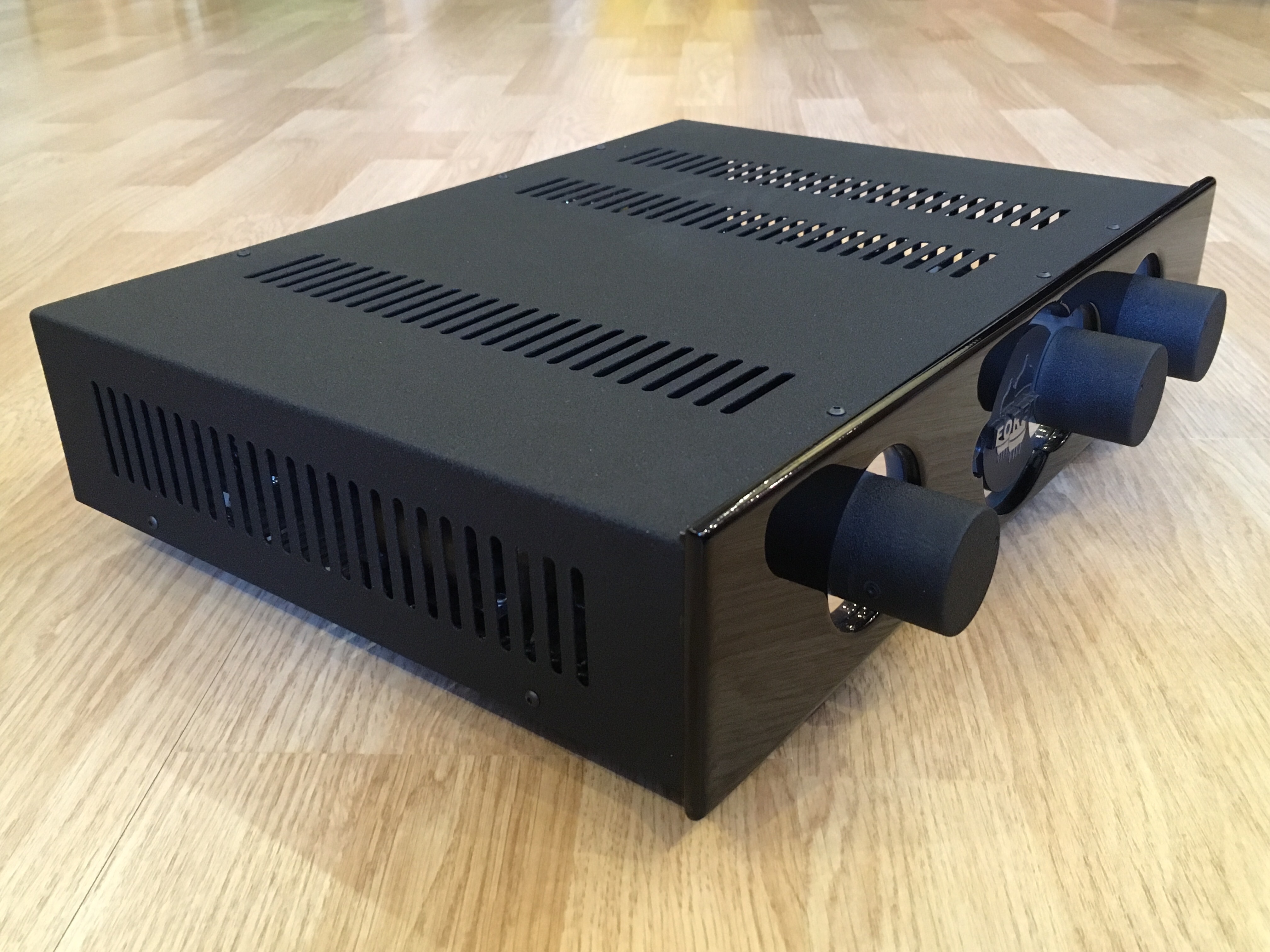

- Кенотрон добавит нагрева в отделении б/п. Но, там обширная перфорация.
Даже интереснее, если свечение сквозь нее можно увидеть будет.
- Я бы предложил добавить задержку на включение.
- Но, мне сильно не хотелось бы, чтобы изменилась (случайно) яркость светодиода.
Фотография "внутри"
#576
Сообщение Роман Мирошниченко » 25 ноя 2018, 18:21
В крышке перфорация идет линией от ручки к тыльной стороне. Также, перфорирована боковая стенка.
#577
Сообщение Роман Мирошниченко » 25 ноя 2018, 18:28
Размеров увы не сохранилось. :sad:
