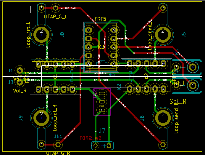

Переделал.
Осталось только 1 переходное отверстие, и то по земле.
Дорожки уменьшились.
Как Вам такой вариант? Пока все дорожки делал одной толщины, для скорости.

Сообщение poty » 27 дек 2018, 20:19
Что-то не так в плате. Проверьте схему. Например, к vol должно идти как минимум по 2 линии на контакт, а идёт одна.

Сообщение Евгений Михеев » 27 дек 2018, 20:27
27 дек 2018, 20:19
Верно заметили!
Я чуть изменил схему
Поменял для того, чтобы было легче разводить

Сообщение poty » 30 дек 2018, 22:07
30 дек 2018, 13:28
плату я заказывают под переключение? По ней нормально всё?
Снова при обходе петли сигнал идёт через две группы контактов.

Сообщение Евгений Михеев » 31 дек 2018, 13:56
30 дек 2018, 23:27
Вот так сделал

Сообщение Евгений Михеев » 02 янв 2019, 19:10
02 янв 2019, 02:14
Отправлено спустя 16 минут 32 секунды:
31 дек 2018, 14:07
Вот так сделал
Схема - нормально.
По плате. Контакты К3 лучше поменять местами. Единственное переходное отверстие нужно исключить.
Хочу ещё спросить - мы по ширине проходим? Соседние RCA (имеющиеся) не будут упираться?
Что с кнопкой? Какую конкретно применяем?
Насколько я понимаю - косметика (названия и т.п.) будет ещё правиться?

Вот такой
Мне почему-то больше кнопки нравится, но можно и кнопку, я не против.
02 янв 2019, 02:14
Попробую!
02 янв 2019, 02:14
Да, это учтено
02 янв 2019, 02:14
Косметика в плане названий на плате? Да

Сообщение Евгений Михеев » 02 янв 2019, 22:39
Получилось!

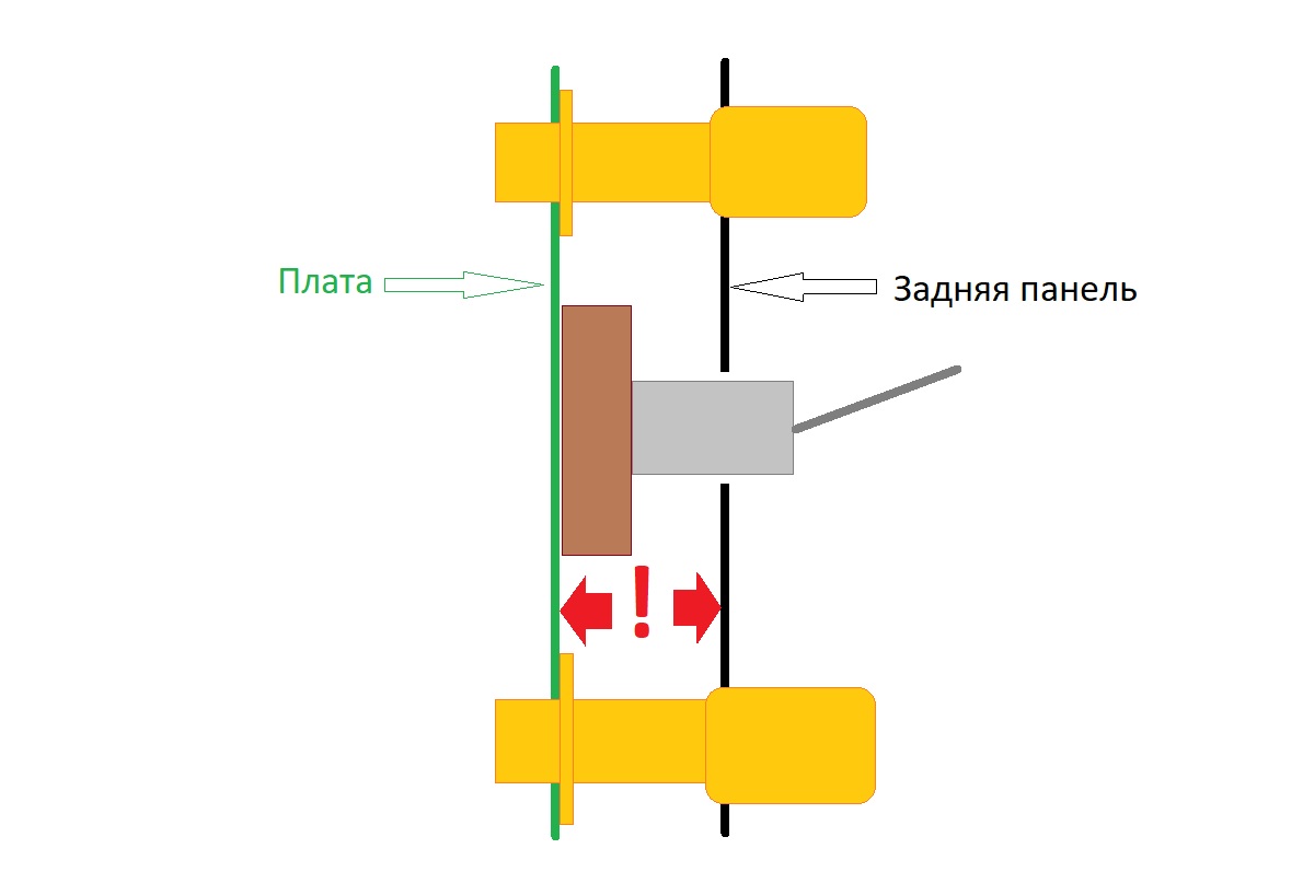

У меня есть вопрос: Плата Евгения подразумевает отверстия для впаивания "тумблера/кнопки", чтобы заказывать плату, нужно уже знать расстояния ножек?
И я хотел бы обратить внимание на механику установки "тумблера/кнопки":
Места у нас не много. Плата крепится на разъемы RCA. Поэтому, нужно уместить тело "тумблера/кнопки" в зазор, обозначенный красным знаком восклицания.
Допустим "тело" переключателя (обозначено коричневым цветом) умещается, но рабочая часть его (серый цвет) будет выступать. И в варианте с кнопкой, это будет более эстетически выгодно смотреться.

#637
Сообщение Евгений Михеев » 03 янв 2019, 10:57
В белом - легко!
Насчёт расстояний я посмотрю ещё раз, скажу по размерам

Сообщение poty » 03 янв 2019, 13:05
В целом, плата приняла вполне нормальный вид. Теперь нужно понять, какие детали с какой стороны стоят? Я к тому, что нужно сигнальные вещи по максимуму перенести на одну сторону (могу оказаться неправ, но - на сторону, обращённую к задней стенке). Далее, в районе катушек реле стоит сделать полигоны, соединённые с сигнальной землёй, чтобы было хотя бы электростатическое экранирование.
Второй вопрос - если мы применяем FRT, то нужно не забыть, что они поляризованные.

Сообщение Евгений Михеев » 03 янв 2019, 13:14
03 янв 2019, 13:05
Согласен, сделаю.
Сейчас плата на выкопировках как бы изнутри устройства.
Про FRT помню, у меня в кикаде отрисовка этого реле имеет обозначение +.
