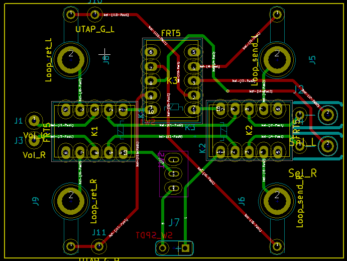

Сообщение Евгений Михеев » 27 дек 2018, 19:24
Переделал.
Осталось только 1 переходное отверстие, и то по земле.
Дорожки уменьшились.
Как Вам такой вариант? Пока все дорожки делал одной толщины, для скорости.

Сообщение poty » 27 дек 2018, 20:19
Что-то не так в плате. Проверьте схему. Например, к vol должно идти как минимум по 2 линии на контакт, а идёт одна.
#625
Сообщение Евгений Михеев » 27 дек 2018, 20:27
27 дек 2018, 20:19
Верно заметили!
Я чуть изменил схему
Поменял для того, чтобы было легче разводить

poty, Владислав, ну что скажете про расстановку с учётом того, что схема чуть отличается. Про саму расстановку, я имею ввиду.
Если такой вариант нормальный, то я бы пока подшлифовал положение деталей.

Сообщение Евгений Михеев » 30 дек 2018, 13:28
30 дек 2018, 12:41
Я поясню причину, по которой я не отвечал ранее.
Это - без проблем!) Я просто немного запариваюсь над тем, чтобы успеть всё заказать до отъезда на вахту :)
Тогда, получается - плату я заказывают под переключение? По ней нормально всё?

Сообщение poty » 30 дек 2018, 22:07
30 дек 2018, 13:28
Снова при обходе петли сигнал идёт через две группы контактов.

Сообщение Евгений Михеев » 31 дек 2018, 13:56
30 дек 2018, 23:27
Вот так сделал

#634
Сообщение Евгений Михеев » 02 янв 2019, 19:10
02 янв 2019, 02:14
Отправлено спустя 16 минут 32 секунды:
31 дек 2018, 14:07
Вот так сделал
Схема - нормально.
По плате. Контакты К3 лучше поменять местами. Единственное переходное отверстие нужно исключить.
Хочу ещё спросить - мы по ширине проходим? Соседние RCA (имеющиеся) не будут упираться?
Что с кнопкой? Какую конкретно применяем?
Насколько я понимаю - косметика (названия и т.п.) будет ещё правиться?

#635
Сообщение Евгений Михеев » 02 янв 2019, 22:39
Получилось!

#637
Сообщение Евгений Михеев » 03 янв 2019, 10:57
В белом - легко!
Насчёт расстояний я посмотрю ещё раз, скажу по размерам
#638
Сообщение poty » 03 янв 2019, 13:05
В целом, плата приняла вполне нормальный вид. Теперь нужно понять, какие детали с какой стороны стоят? Я к тому, что нужно сигнальные вещи по максимуму перенести на одну сторону (могу оказаться неправ, но - на сторону, обращённую к задней стенке). Далее, в районе катушек реле стоит сделать полигоны, соединённые с сигнальной землёй, чтобы было хотя бы электростатическое экранирование.
Второй вопрос - если мы применяем FRT, то нужно не забыть, что они поляризованные.
Что делаем с шунт-регулятором? Подбирать детали?
#639
Сообщение Евгений Михеев » 03 янв 2019, 13:14
03 янв 2019, 13:05
Согласен, сделаю.
Сейчас плата на выкопировках как бы изнутри устройства.
Про FRT помню, у меня в кикаде отрисовка этого реле имеет обозначение +.
