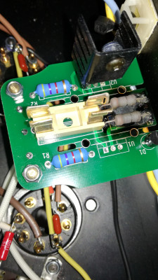

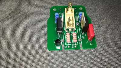

Сообщение Евгений Михеев » 14 фев 2019, 22:07
Собрал одну плату
Роман Мирошниченко, Алаев Ян

Сообщение Евгений Михеев » 15 фев 2019, 08:46
Алаев Ян писал(а):
15 фев 2019, 08:16
мне кажется или у U1 какой-то критически тонкий фланец?
Одинаковый с U2

Сообщение Евгений Михеев » 15 фев 2019, 22:00
Так, давайте разбираться, почему балансер может не работать, а точнее зачем он пытался сжечь свою плату до тла? :help:
Сразу оговорюсь - с усилителями всё в порядке, а вот плате балансировки повезло куда меньше.
Резисторы в 1 ом выгорели полностью.
Отправлено спустя 51 секунду:
15 фев 2019, 12:13
Евгений, посылку с радиаторами ещё не отослал.
Да они и не понадобятся кажется :evil:
Отправлено спустя 16 минут 21 секунду:
Такой вот Ташкент

Сообщение Роман Мирошниченко » 16 фев 2019, 00:16
Странно, что предохранитель не сработал... :spy:

Сообщение Евгений Михеев » 16 фев 2019, 09:34
Вся эта история весьма странная. Собрал вторую плату - всё работает как часики. Возможно проблема была в бракованном U1 или U2, не знаю. Сейчас побегу в радиодетальный - мне нужна еще одна пара 317\337 для второго моноблока.
#854
Сообщение Роман Мирошниченко » 16 фев 2019, 10:46
16 фев 2019, 09:34
Может что-то с дорожками платы? Коротит где-то? :think:

Сообщение Евгений Михеев » 16 фев 2019, 12:27
В любом случае один готов, осталось только поставить радиаторы и все)
#856
Сообщение Роман Мирошниченко » 16 фев 2019, 13:16
Лишней деталью в усилителе эта плата не смотрится.

Сообщение poty » 16 фев 2019, 15:03
А балансер-то работает? Напряжения замеряли на ножках накала ламп?
