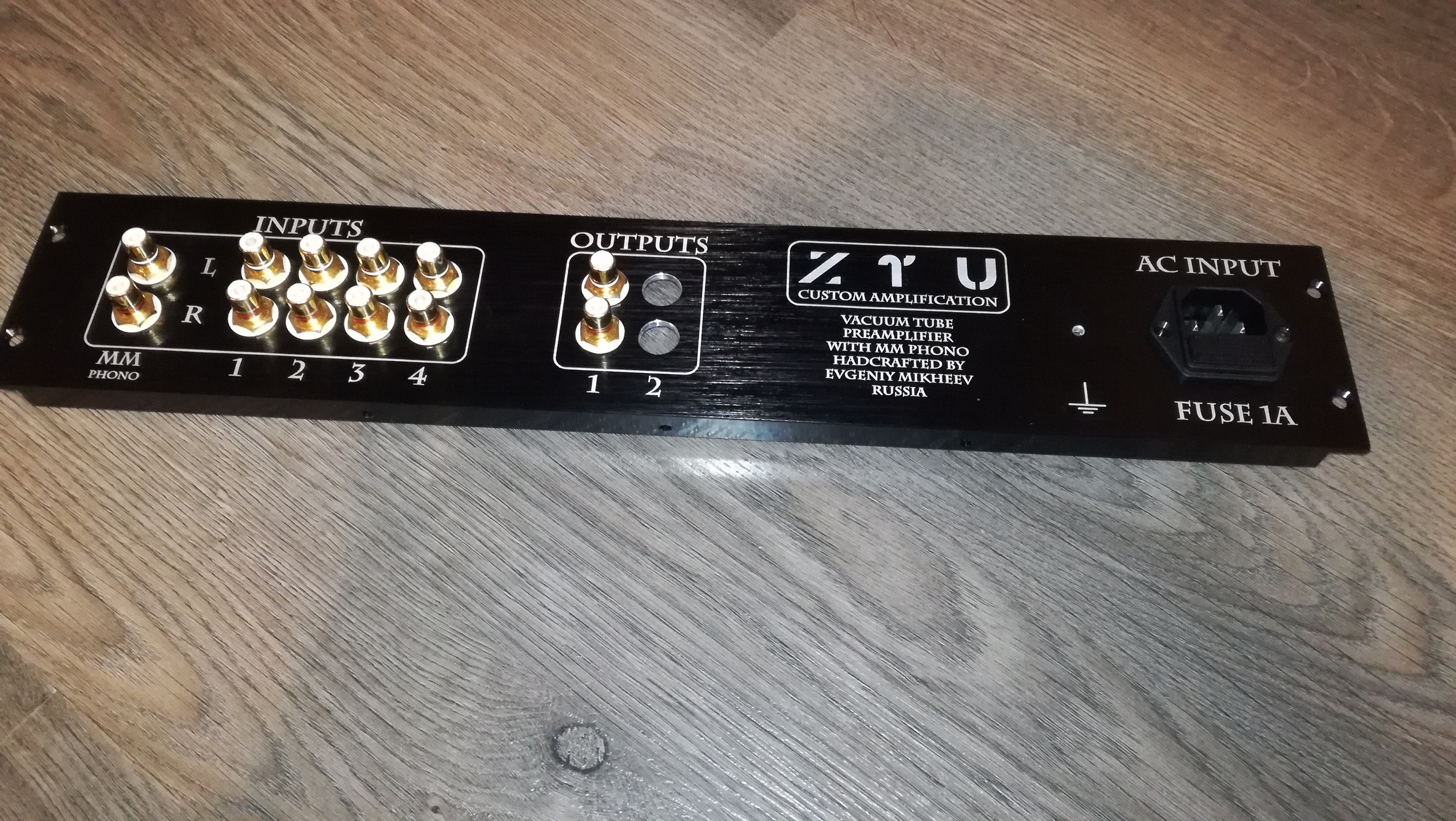

Сообщение Евгений Михеев » 27 апр 2019, 22:52
Признаю, могло так показаться касаемо меня, но это не так, я просто с приезда в авральном режиме, но проектом занимаюсь.
Отправлено спустя 3 минуты 2 секунды:
Вот в подтверждение слов
