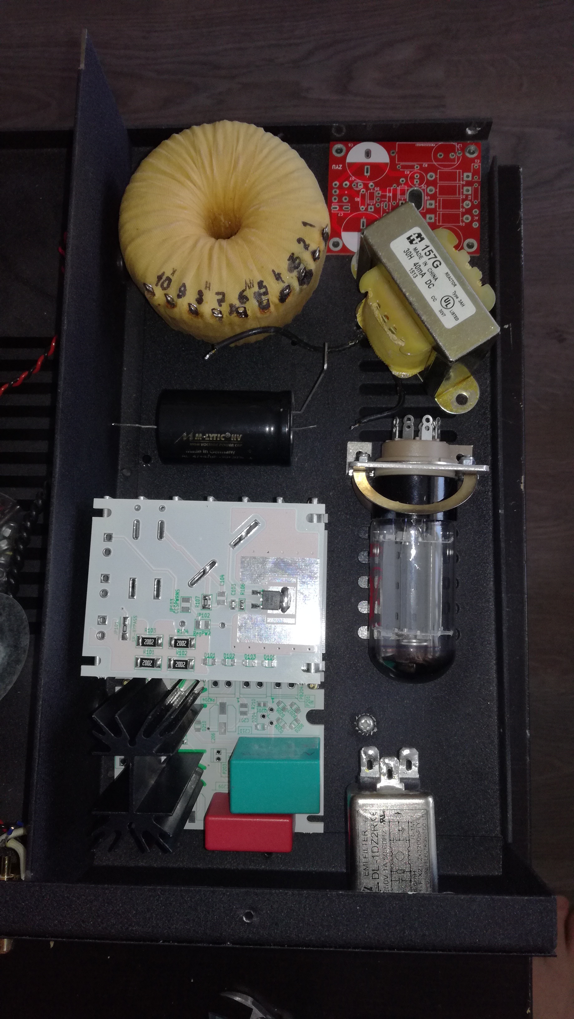

Друзья, раз мы определили дальнейший вектор движения, предлагаю начать.
До отъезда в отпуск я бы хотел реализовать хотя бы БП!
Мы остановились на варианте новый трансформатор, дроссель, LR8.
Итак, у меня есть несколько вопросов:
1 Выбор дросселя. У меня 30Н 40мА, есть 20Н 20мА, разница в габаритах и токе, раз у нас больше не шунт, возможно, имеет смысл применить дроссель на меньший ток.
2 Конденсаторы. Используем 47+47, или 47+47+47?
3 Подключение к корпусной земле. У нас было через конденсатор + резистор, но в последнее время мне стало нравится прямое подключение.
4 Расположение деталей и узлов блока питания
#719
Сообщение poty » 20 май 2019, 16:38
Собирались реализовать viewtopic.php?p=23847#p23847
1. Я бы оставил 30Гн, уменьшение тока требует увеличения индуктивности.
2. Реализуем LC, где С=47+47
3. Я бы оставил, как было. Пред будет работать с OddWatt, а там именно такая развязка, будет хорошая совместимость.
Сообщения: 4486
Поблагодарили: 361 раз
#720
Сообщение Евгений Михеев » 20 май 2019, 16:46
Я напомню основные моменты.
Кенотрон - под ним и сбоку от него перфорации, это самое оптимальное для него место.
Трансформатор - можно было бы у стенки боковой, но там - ножка устройства. Так не пойдет.
Конденсатор я бы расположил у фронтальной панели.
Плату накала - сзади, ближе всего к заходу в плату UTAP.
Отправлено спустя 3 минуты 35 секунд:
20 май 2019, 16:45
Не вопрос
20 май 2019, 16:45
Тоже принято.
20 май 2019, 16:45
Да, понял.
Отправлено спустя 8 минут 42 секунды:
Владислав, еще хочу спросить - верно понимаю, что нагрев на 1085 будет небольшой? Почему спрашиваю. Я плату делал под сквозное крепление к алюминиевому корпусу микросхемой, чтобы корпус был радиатором, но тут у нас корпус - сталь. Еще и покрашена. Думаю, как реализовать отвод тепла от микросхемы.
По высокому - надо будет сделать новую плату. для закрепления конденсатора Mundorf. На ней же тогда размещу конденсатор+резистор защитной земли.
Роман, не возражаете против красного цвета для плат блока питания? Красная для накала и красная для большого конденсатора.
