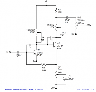

Схема педали.
Интересный момент - питается педаль только от батарейки, тут землей для цепи служит +9V.
С другой стороны ест педаль крайне мало - в районе 2 мА. Так что это не проблема.

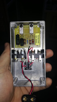

Ну и детали выбирал по фен-шую - электролиты sprague, carbon comp resistors, пленочник тоже не абы какой)))
Выделяется только 33К MF - нужного углеродистого не было в наличии.
И да, в этом проекте я впервые нарезал резьбу в текстолите :-) чтобы прихватить транзисторы.
И хочу сказать, что получилось. Понятно, что "до упора" не закрутить - сорвет резьбу, но по принципу "прихватить" - вполне себе отлично!

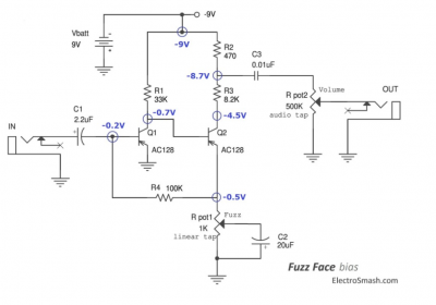

Важный момент - настройка режима работы транзисторов этой педали.
Есть реализации, в которых резисторы заменены подстроечниками.
Мне это не понадобилось - я покупал изначально с подобранными значениями hfe.
75 для первого и 120 для второго.
Выкладываю значения если кому вдруг понадобяться

Евгений, на мой взгляд, странный режим у Q1. Даже по сравнению с Q2.
При 0,2-0,3 В на Б-Э переходе у обоих, с учетом погрешности измерения, один из них - Q2 - в линейном режиме вроде (4В К-Э), а второй -Q1- близок к насыщению (0,7В К-Э).
Но это навскидку, конечно. Характеристики транзисторов я ещё не смотрел.

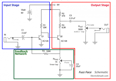

Да, вот тут по ссылке достаточно подробно расписано что к чему.
Как я понял первый транзистор дает нам максимум гейна.

https://www.electrosmash.com/fuzz-face
Вот, извиняюсь :oops: :-)

Это я извиняюсь. Спасибо за ссылку, посмотрел, просветился.
Действительно, транзистор без входного сигнала около насыщения. А затем на околопиковой амплитуде запирающего полупериода входного сигнала загоняет этот транзистор из насыщения в отсечку на малой части периода. Прикольное искажение.

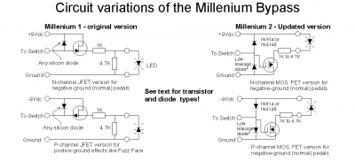

rad54, Нашел такое.
Нижний правый вариант нам подойдет?

Сообщение goldmen8 » 28 мар 2019, 20:18
Евгений, правый нижний вариант.

Да, все правильно, именно это я имел ввиду. Это обеспечит вам возможность работать с одним элементом питания.
Если ставить ещё одну, собственную для вносимой схемки батарейку, тогда можно использовать первоначальный вариант, т.к. имеющийся уже в схеме разделительный конденсатор отсечет постоянку и не нарушит режима полевого транзистора. Наверное это имел ввиду Владислав.

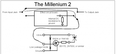

Можно использовать 3pdt кнопку, отдав одну группу контактов на управление током через светодиод. Но это громоздкая кнопка, поэтому я решил применить тут миллениум байпасс. Мы его уже как-то обсуждали в ветке по басовому овердрайву.
Вот хочу приладить к этой педали индикацию.

диоды здесь по функции - ограничительные, маломощные, зачем то с очень низким временем восстановления, всего 5 nc. Не буду сейчас оспаривать необходимость такого быстродействия, чтобы сохранить проект "от разработчика"
bav56,70, 99 и MMBD1204 должны подойти. Более-менее комплиментарные к BS170, транзисторы Р-проводимости BSS84 и FDV304, всё из чип-дипа.
Правда проблема, может только в данный момент, с длинноножечными корпусами. Все SOT 23.
Если вас это не смутит...
Посмотрел на схему внимательнее, похоже, в этой реализации с транзистором-мосфетом главное в диоде не быстродействие, а малый ток утечки (low leakage). Так что bav70 исключаем, у него ток утечки вместо 5 мкА (как у 1N914) целых 100.
С этой точки зрения левые схемы на JFet транзисторе легче для комплектации, диоды тут любые.

Сообщение poty » 30 мар 2019, 23:31
Вообще-то изначальная схема - на BJT, но в связи с тем, что потенциально выходное сопротивление педали по DC может быть большим - надёжнее использовать изолированные управляющие электроды (JFET или MOSFET).
1N4148 - дешёвые и очень распространенные диоды, есть под любой корпус.
Для JFET важно, чтобы был P-типа и напряжение cutoff было на пару вольт меньше напряжения питания.
Для MOSFET - P-тип и напряжение threshold меньше половины напряжения питания.
Если развернуть выходной резистор на противоположную шину питания, индикатор ни за что не догадается, что истинная земля - положительная.
